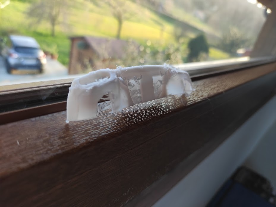

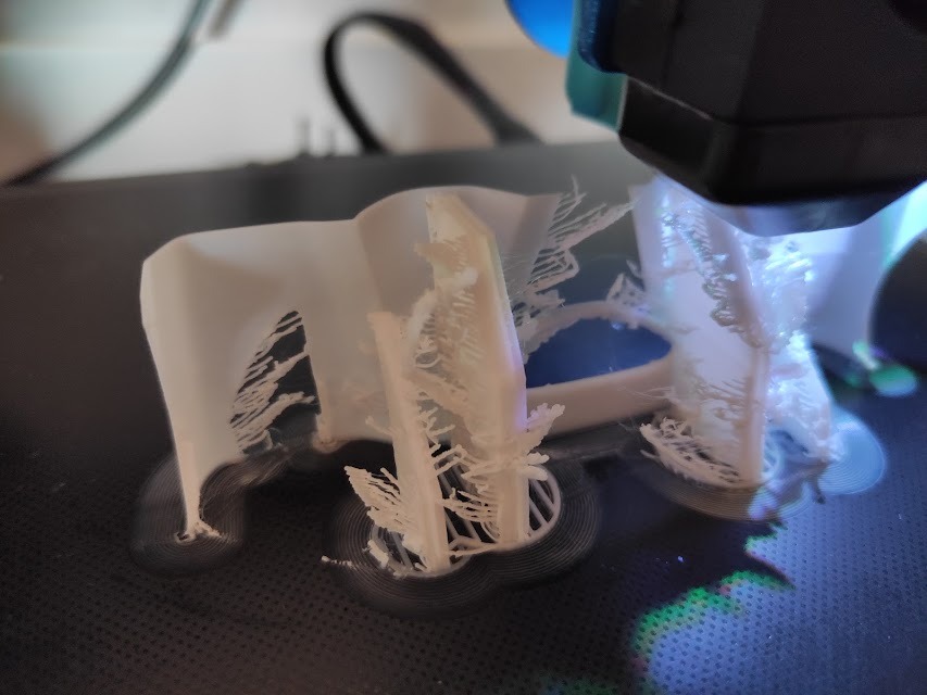

    Hola buenas, llevo una temporada que la impresora me imprime fatal y nose que está pasando, igual alguno me podeis echar una mano con ello, es sobretodo cuando imprimo cosas pequeñas o con mucha precisión.
    Gracias de antemano.

    Parece un problema de retracciones pero seguro que hay algo más.
    Tendrías que mirar a qué temperatura imprimes y dependiendo del filamento.
    ¿Qué material es?
    ¿Qué laminador usas?
    ¿Qué temperatura?
    ¿Tienes puesto el ventilador de capa?
    ¿Correas tensas?
    Etc.

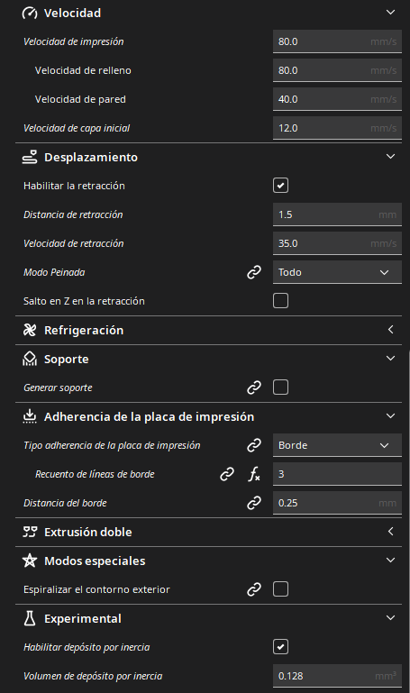

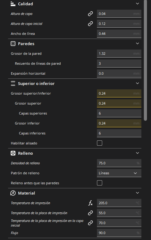

    El material es PLA y utilizo cura.
    Estos son más o menos los settings que estoy usando estos días, la velocidad tengo que hacer mas pruebas pero he bajado la velocidad manualmente a la última impresión desde la propia impresora y de momento la cosa sigue igual. Las correas están bastante bien, de todas formas te haré caso y las volveré a ajustar.

    Entiendo que es PLA.
    De entrada yo probaría con 200 o 195 grados de temperatura.
    Y casi mejor que mires unos vídeos de retracciones, por ejemplo este.
    O este:
