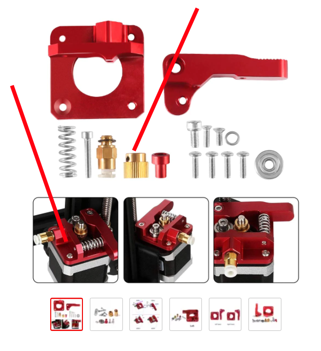

    Si no cambia la temperatura, y sigue haciendo ruido, puede ser por que se haya obturado la boquilla, o por que el cabezal que arrastra el filamento, tenga la tensión sobre el filamento floja o bien que la palanca este rota. O tornillo flojo, o rueda dentada sucia, etc...

    Y si no es ninguno de esos, pueden entrar otros factores como ventilador estropeado o una mala configuración en CURA. Que podría ser entonces un problema de FLUJO, u otras cosas.
