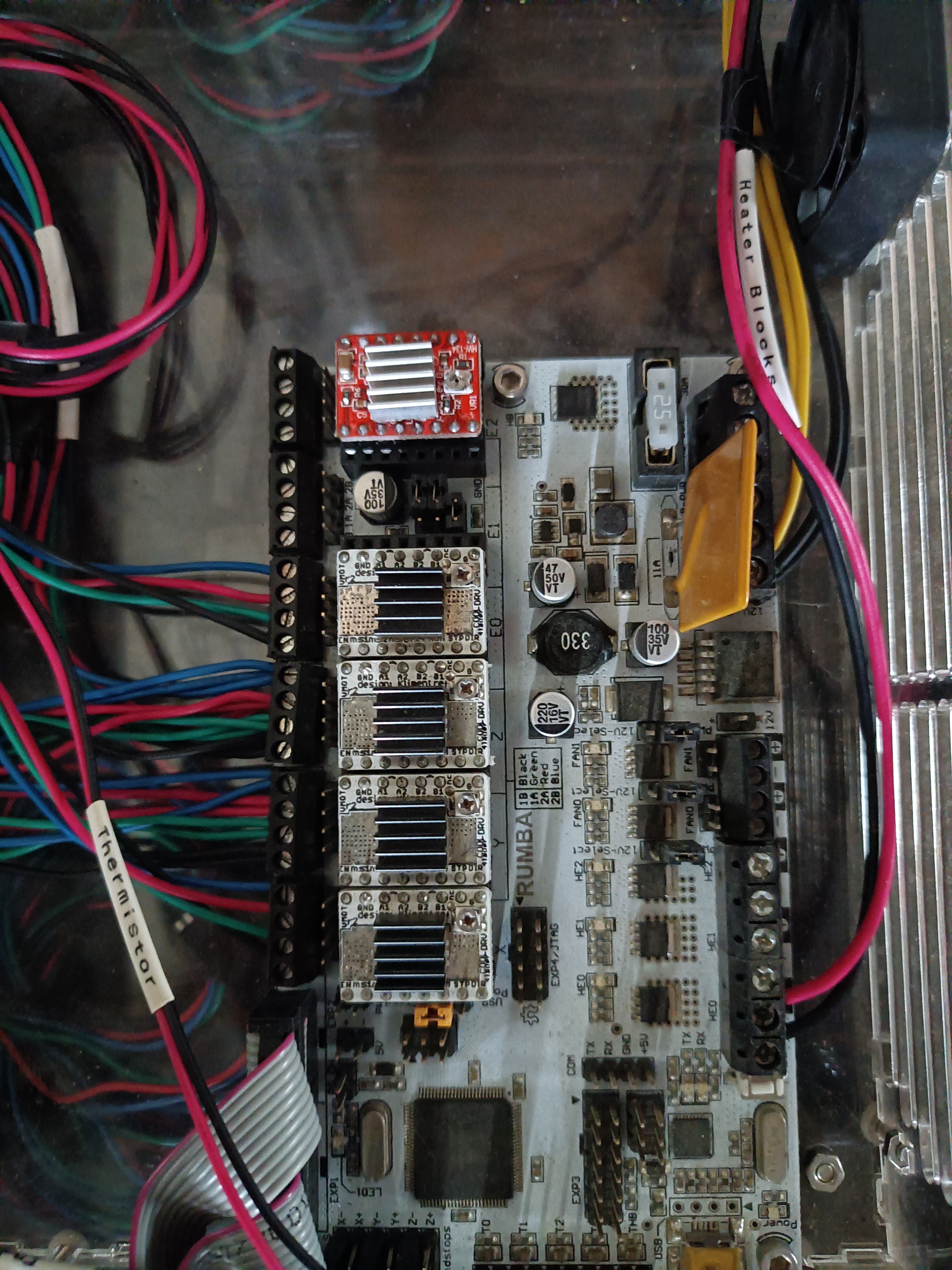

    Hola, soy serilane. Recientemente he comprado la impresora The Beast V1 y no tenían soporte para ella por que la descatalogaron, tuve que hacer el firmware por mi cuenta y por último un chico de estados unidos me pasó su firmware, pero sigo teniendo el mismo problema.
    Y el problema es que, el home lo hace correcto y a la hora de imprimir todo bien, pero cuando se trata de realizar el salto entre capas, que lo tengo configurado a 0.20mm me lo realiza de 1,3mm o 1mm, va variando un poco. He probado de todo, cambiando los steps/mm, cambiando el voltaje del driver pero absolutamente nada varía.
    He pensado que 1. puede ser por que la cama es un cristal de 60*60cm y pesa mucho y por tanto se debe separar uno de los tres motores del eje Z a otro driver, lo cual no sé cómo se configura a nivel de repetier y pins.h, por eso os pregunto, ¿cómo se haría?
    Y 2. Por que el propio driver esté roto, opción que he descartado puesto que lo intercambie con los de X e Y, y me daban movimientos correctos con buenas dimensiones.
    La placa base que usa es una rumba, adjunto la fotografía.
    Muchisimas gracias de antemano.

    Si tu impresora The Beast V1 tiene variaciones entre el salto de capa, esto puede deberse a varios factores, como la velocidad de impresión, la temperatura de la boquilla, el grosor de la capa y la configuración del firmware de la impresora. A continuación, se detallan algunas posibles soluciones:
    Reducir la velocidad de impresión: Una de las causas comunes de variaciones entre el salto de capa es imprimir demasiado rápido. Intenta reducir la velocidad de impresión para que la impresora tenga más tiempo para ajustarse entre las capas.
    Ajustar la temperatura de la boquilla: Si la temperatura de la boquilla es demasiado baja, puede causar variaciones entre el salto de capa. Intenta aumentar la temperatura de la boquilla en incrementos pequeños para encontrar la temperatura óptima para tu filamento.
    Ajustar el grosor de la capa: Si el grosor de la capa es demasiado grande, puede causar variaciones entre el salto de capa. Intenta reducir el grosor de la capa en incrementos pequeños para encontrar el grosor óptimo para tu filamento.
    Actualizar el firmware de la impresora: Si la configuración del firmware de la impresora no es óptima, puede causar variaciones entre el salto de capa. Intenta actualizar el firmware de la impresora y ajustar la configuración según las recomendaciones del fabricante.
    Comprobar la integridad mecánica de la impresora: Si después de probar las soluciones anteriores todavía tienes variaciones entre el salto de capa, es posible que haya algún problema mecánico con la impresora. Revisa que los ejes X, Y y Z se muevan suavemente y sin bloqueos. También verifica que los componentes mecánicos estén bien ajustados y asegurados.
    En resumen, si tu impresora The Beast V1 tiene variaciones entre el salto de capa, prueba ajustando la velocidad de impresión, la temperatura de la boquilla, el grosor de la capa y la configuración del firmware de la impresora. Si todavía experimentas problemas, revisa la integridad mecánica de la impresora.
    Espero que lo soluciones, un saludo amigo.

    Os adjunto el codigo, estoy ya desesperado, harto de probar con repetier, y con marlin, y repetier es el que por lo menos me mueve, este firmware va bien por todo excepto por el maldito error de la z, sigue multiplicando las z por 15 o más y sigo sin poder regular los pasos por que da igual cuantas veces se las cambie en el firmware que se la suda del todo a la impresora por que en todos los ejes se sigue comportando exactamente igual, cero variación en las distancias.
    Adjunto codigo configuration.h:

    #define ENDSTOP_Z_RETEST_REDUCTION_FACTOR 3
    #define ENDSTOP_X_BACK_ON_HOME 1
    #define ENDSTOP_Y_BACK_ON_HOME 1
    #define ENDSTOP_Z_BACK_ON_HOME 0
    #define ALWAYS_CHECK_ENDSTOPS 1
    #define MOVE_X_WHEN_HOMED 0
    #define MOVE_Y_WHEN_HOMED 0
    #define MOVE_Z_WHEN_HOMED 0
    // ################# XYZ movements ###################
    #define X_ENABLE_ON 0
    #define Y_ENABLE_ON 0
    #define Z_ENABLE_ON 0
    #define DISABLE_X 0
    #define DISABLE_Y 0
    #define DISABLE_Z 0
    #define DISABLE_E 0
    #define INVERT_X_DIR 0
    #define INVERT_X2_DIR 0
    #define INVERT_Y_DIR 0
    #define INVERT_Y2_DIR 0
    #define INVERT_Z_DIR 0
    #define INVERT_Z2_DIR 0
    #define INVERT_Z3_DIR 0
    #define INVERT_Z4_DIR 0
    #define X_HOME_DIR -1
    #define Y_HOME_DIR -1
    #define Z_HOME_DIR -1
    #define X_MAX_LENGTH 500
    #define Y_MAX_LENGTH 500
    #define Z_MAX_LENGTH 690
    #define X_MIN_POS 0
    #define Y_MIN_POS 0
    #define Z_MIN_POS 0
    #define PARK_POSITION_X 0
    #define PARK_POSITION_Y 10
    #define PARK_POSITION_Z_RAISE 10
    #define DISTORTION_CORRECTION 1
    #define DISTORTION_CORRECTION_POINTS 22
    #define DISTORTION_LIMIT_TO 5
    #define DISTORTION_CORRECTION_R 100
    #define DISTORTION_PERMANENT 1
    #define DISTORTION_UPDATE_FREQUENCY 15
    #define DISTORTION_START_DEGRADE 0.5
    #define DISTORTION_END_HEIGHT 1
    #define DISTORTION_EXTRAPOLATE_CORNERS 0
    #define DISTORTION_XMIN 10
    #define DISTORTION_YMIN 0
    #define DISTORTION_XMAX 410
    #define DISTORTION_YMAX 400
    // ## Movement settings ##
    #define FEATURE_BABYSTEPPING 1
    #define BABYSTEP_MULTIPLICATOR 2
    #define DELTA_SEGMENTS_PER_SECOND_PRINT 180 // Move accurate setting for print moves
    #define DELTA_SEGMENTS_PER_SECOND_MOVE 70 // Less accurate setting for other moves
    #define EXACT_DELTA_MOVES 1
    // Delta settings
    #define DELTA_HOME_ON_POWER 0
    #define DELTASEGMENTS_PER_PRINTLINE 20
    #define STEPPER_INACTIVE_TIME 360L
    #define MAX_INACTIVE_TIME 0L
    #define MAX_FEEDRATE_X 200
    #define MAX_FEEDRATE_Y 200
    #define MAX_FEEDRATE_Z 10
    #define HOMING_FEEDRATE_X 1
    #define HOMING_FEEDRATE_Y 1
    #define HOMING_FEEDRATE_Z 0
    #define HOMING_ORDER HOME_ORDER_XYTZ
    #define ZHOME_PRE_RAISE 2
    #define ZHOME_PRE_RAISE_DISTANCE 20
    #define RAISE_Z_ON_TOOLCHANGE 0
    #define ZHOME_MIN_TEMPERATURE 0
    #define ZHOME_HEAT_ALL 0
    #define ZHOME_HEAT_HEIGHT 1
    #define ZHOME_X_POS 999999
    #define ZHOME_Y_POS 999999
    #define ENABLE_BACKLASH_COMPENSATION 0
    #define X_BACKLASH 0
    #define Y_BACKLASH 0
    #define Z_BACKLASH 0
    #define RAMP_ACCELERATION 1
    #define STEPPER_HIGH_DELAY 0
    #define DIRECTION_DELAY 0
    #define STEP_DOUBLER_FREQUENCY 12000
    #define ALLOW_QUADSTEPPING 1
    #define DOUBLE_STEP_DELAY 0 // time in microseconds
    #define MAX_ACCELERATION_UNITS_PER_SQ_SECOND_X 1000
    #define MAX_ACCELERATION_UNITS_PER_SQ_SECOND_Y 1000
    #define MAX_ACCELERATION_UNITS_PER_SQ_SECOND_Z 100
    #define MAX_TRAVEL_ACCELERATION_UNITS_PER_SQ_SECOND_X 1000
    #define MAX_TRAVEL_ACCELERATION_UNITS_PER_SQ_SECOND_Y 1000
    #define MAX_TRAVEL_ACCELERATION_UNITS_PER_SQ_SECOND_Z 100
    #define INTERPOLATE_ACCELERATION_WITH_Z 0
    #define ACCELERATION_FACTOR_TOP 100
    #define MAX_JERK 20
    #define MAX_ZJERK 5
    #define PRINTLINE_CACHE_SIZE 16
    #define MOVE_CACHE_LOW 10
    #define LOW_TICKS_PER_MOVE 250000
    #define EXTRUDER_SWITCH_XY_SPEED 100
    #define DUAL_X_AXIS 0
    #define DUAL_X_RESOLUTION 0
    #define X2AXIS_STEPS_PER_MM 100
    #define FEATURE_TWO_XSTEPPER 0
    #define X2_STEP_PIN ORIG_E1_STEP_PIN
    #define X2_DIR_PIN ORIG_E1_DIR_PIN
    #define X2_ENABLE_PIN ORIG_E1_ENABLE_PIN
    #define FEATURE_TWO_YSTEPPER 0
    #define Y2_STEP_PIN ORIG_E1_STEP_PIN
    #define Y2_DIR_PIN ORIG_E1_DIR_PIN
    #define Y2_ENABLE_PIN ORIG_E1_ENABLE_PIN
    #define FEATURE_TWO_ZSTEPPER 0
    #define Z2_STEP_PIN ORIG_E1_STEP_PIN
    #define Z2_DIR_PIN ORIG_E1_DIR_PIN
    #define Z2_ENABLE_PIN ORIG_E1_ENABLE_PIN
    #define FEATURE_THREE_ZSTEPPER 0
    #define Z3_STEP_PIN ORIG_E2_STEP_PIN
    #define Z3_DIR_PIN ORIG_E2_DIR_PIN
    #define Z3_ENABLE_PIN ORIG_E2_ENABLE_PIN
    #define FEATURE_FOUR_ZSTEPPER 0
    #define Z4_STEP_PIN ORIG_E3_STEP_PIN
    #define Z4_DIR_PIN ORIG_E3_DIR_PIN
    #define Z4_ENABLE_PIN ORIG_E3_ENABLE_PIN
    #define FEATURE_DITTO_PRINTING 0
    #define USE_ADVANCE 0
    #define ENABLE_QUADRATIC_ADVANCE 0
    // ################# Misc. settings ##################
    #define BAUDRATE 115200
    #define ENABLE_POWER_ON_STARTUP 1
    #define POWER_INVERTING 0
    #define AUTOMATIC_POWERUP 0
    #define KILL_METHOD 1
    #define ACK_WITH_LINENUMBER 1
    #define KEEP_ALIVE_INTERVAL 2000
    #define WAITING_IDENTIFIER "wait"
    #define ECHO_ON_EXECUTE 1
    #define EEPROM_MODE 2
    #undef PS_ON_PIN
    #define PS_ON_PIN ORIG_PS_ON_PIN
    #define JSON_OUTPUT 0
    /* ======== Servos =======
    Control the servos with
    M340 P<servoId> S<pulseInUS> / ServoID = 0..3 pulseInUs = 500..2500
    Servos are controlled by a pulse width normally between 500 and 2500 with 1500ms in center position. 0 turns servo off.
    WARNING: Servos can draw a considerable amount of current. Make sure your system can handle this or you may risk your hardware!
    #define FEATURE_SERVO 1
    #define SERVO0_PIN 5
    #define SERVO1_PIN -1
    #define SERVO2_PIN -1
    #define SERVO3_PIN -1
    #define SERVO0_NEUTRAL_POS -1
    #define SERVO1_NEUTRAL_POS -1
    #define SERVO2_NEUTRAL_POS -1
    #define SERVO3_NEUTRAL_POS -1
    #define UI_SERVO_CONTROL 1
    #define FAN_KICKSTART_TIME 200
    #define MAX_FAN_PWM 255
    #define FEATURE_WATCHDOG 0
    // #################### Z-Probing #####################
    #define Z_PROBE_Z_OFFSET 0
    #define Z_PROBE_Z_OFFSET_MODE 0
    #define UI_BED_COATING 1
    #define FEATURE_Z_PROBE 1
    #define EXTRUDER_IS_Z_PROBE 0
    #define Z_PROBE_DISABLE_HEATERS 0
    #define Z_PROBE_BED_DISTANCE 3
    #define Z_PROBE_PIN ORIG_Z_MIN_PIN
    #define Z_PROBE_PULLUP 1
    #define Z_PROBE_ON_HIGH 0
    #define Z_PROBE_X_OFFSET -20
    #define Z_PROBE_Y_OFFSET -20
    #define Z_PROBE_WAIT_BEFORE_TEST 0
    #define Z_PROBE_SPEED 5
    #define Z_PROBE_XY_SPEED 150
    #define Z_PROBE_SWITCHING_DISTANCE 0
    #define Z_PROBE_REPETITIONS 1
    #define Z_PROBE_HEIGHT 0
    #define Z_PROBE_DELAY 0
    #define Z_PROBE_START_SCRIPT "M340 P0 S600"
    #define Z_PROBE_FINISHED_SCRIPT "M340 P0 S1500"
    #define Z_PROBE_RUN_AFTER_EVERY_PROBE ""
    #define Z_PROBE_REQUIRES_HEATING 0
    #define Z_PROBE_MIN_TEMPERATURE 150
    #define FEATURE_AUTOLEVEL 1
    #define FEATURE_SOFTWARE_LEVELING 0
    #define Z_PROBE_X1 10
    #define Z_PROBE_Y1 0
    #define Z_PROBE_X2 400
    #define Z_PROBE_Y2 0
    #define Z_PROBE_X3 10
    #define Z_PROBE_Y3 400
    #define BED_LEVELING_METHOD 2
    #define BED_CORRECTION_METHOD 0
    #define BED_LEVELING_GRID_SIZE 5
    #define BED_LEVELING_REPETITIONS 5
    #define BED_MOTOR_1_X 0
    #define BED_MOTOR_1_Y 0
    #define BED_MOTOR_2_X 200
    #define BED_MOTOR_2_Y 0
    #define BED_MOTOR_3_X 100
    #define BED_MOTOR_3_Y 200
    #define BENDING_CORRECTION_A 0
    #define BENDING_CORRECTION_B 0
    #define BENDING_CORRECTION_C 0
    #define FEATURE_AXISCOMP 0
    #define AXISCOMP_TANXY 0
    #define AXISCOMP_TANYZ 0
    #define AXISCOMP_TANXZ 0
    #ifndef SDSUPPORT // Some boards have SD support on board. These define the values already in pins.h
    #define SDSUPPORT 0
    #undef SDCARDDETECT
    #define SDCARDDETECT -1
    #define SDCARDDETECTINVERTED 0
    #endif
    #define SD_EXTENDED_DIR 1 /** Show extended directory including file length. Don't use this with Pronterface! */
    #define SD_RUN_ON_STOP ""
    #define SD_STOP_HEATER_AND_MOTORS_ON_STOP 1
    #define ARC_SUPPORT 1
    #define FEATURE_MEMORY_POSITION 1
    #define FEATURE_CHECKSUM_FORCED 0
    #define FEATURE_FAN_CONTROL 1
    #define FEATURE_FAN2_CONTROL 0
    #define FEATURE_CONTROLLER 11
    #define ADC_KEYPAD_PIN -1
    #define LANGUAGE_EN_ACTIVE 0
    #define LANGUAGE_DE_ACTIVE 0
    #define LANGUAGE_NL_ACTIVE 0
    #define LANGUAGE_PT_ACTIVE 0
    #define LANGUAGE_IT_ACTIVE 0
    #define LANGUAGE_ES_ACTIVE 1
    #define LANGUAGE_FI_ACTIVE 0
    #define LANGUAGE_SE_ACTIVE 0
    #define LANGUAGE_FR_ACTIVE 0
    #define LANGUAGE_CZ_ACTIVE 0
    #define LANGUAGE_PL_ACTIVE 0
    #define LANGUAGE_TR_ACTIVE 0
    #define UI_PRINTER_NAME "The Beast V2"
    #define UI_PRINTER_COMPANY "Cultivate3D"
    #define UI_PAGES_DURATION 4000
    #define UI_SPEEDDEPENDENT_POSITIONING 0
    #define UI_DISABLE_AUTO_PAGESWITCH 1
    #define UI_AUTORETURN_TO_MENU_AFTER 30000
    #define FEATURE_UI_KEYS 0
    #define UI_ENCODER_SPEED 2
    #define UI_REVERSE_ENCODER 1
    #define UI_KEY_BOUNCETIME 10
    #define UI_KEY_FIRST_REPEAT 500
    #define UI_KEY_REDUCE_REPEAT 50
    #define UI_KEY_MIN_REPEAT 50
    #define FEATURE_BEEPER 0
    #define CASE_LIGHTS_PIN -1
    #define CASE_LIGHT_DEFAULT_ON 1
    #define UI_START_SCREEN_DELAY 0
    #define UI_DYNAMIC_ENCODER_SPEED 1
    Beeper sound definitions for short beeps during key actions
    and longer beeps for important actions.
    Parameter is delay in microseconds and the secons is the number of repetitions.
    Values must be in range 1..255
    #define BEEPER_SHORT_SEQUENCE 2,2
    #define BEEPER_LONG_SEQUENCE 8,8
    #define UI_SET_MIN_HEATED_BED_TEMP 30
    #define UI_SET_MAX_HEATED_BED_TEMP 120
    #define UI_SET_MIN_EXTRUDER_TEMP 170
    #define UI_SET_MAX_EXTRUDER_TEMP 260
    #define UI_SET_EXTRUDER_FEEDRATE 2
    #define UI_SET_EXTRUDER_RETRACT_DISTANCE 3
    #define NUM_MOTOR_DRIVERS 0
    #endif
