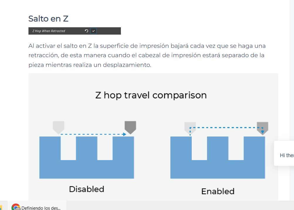

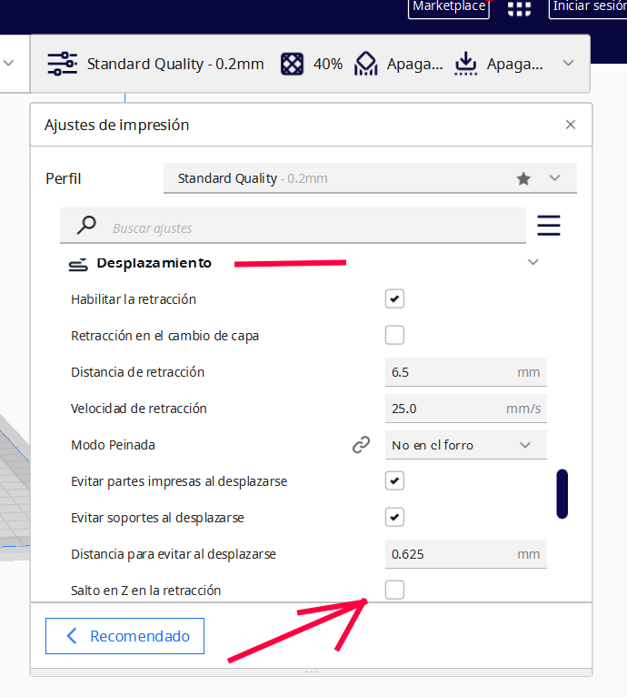

    Eso es un salto en Z y se programa en el laminador, si no me equivoco...
    Lo tendrás puesto sin haberte dado cuenta de que era.
    Yo lo que haría en CURA, sería crear un perfil nuevo y poner solo el cambio de temperatura y el tamaño de la boquilla... y lo demás lo dejaría como está por defecto.

    https://support.bcn3d.com/es/knowledge/travel#evitar

    El salto en Z está puesto y soy consciente de ello pero el problema reside en que supongamos que la impresora tiene que hacer una línea de unos 15 centímetros, pues la impresora al inicio va bien pero cuanto más imprime sigue subiendo el eje Z y después de otro rato vuelve a baja, como si estuviera haciendo olas aunque me marca que sigue en capa 0.2.

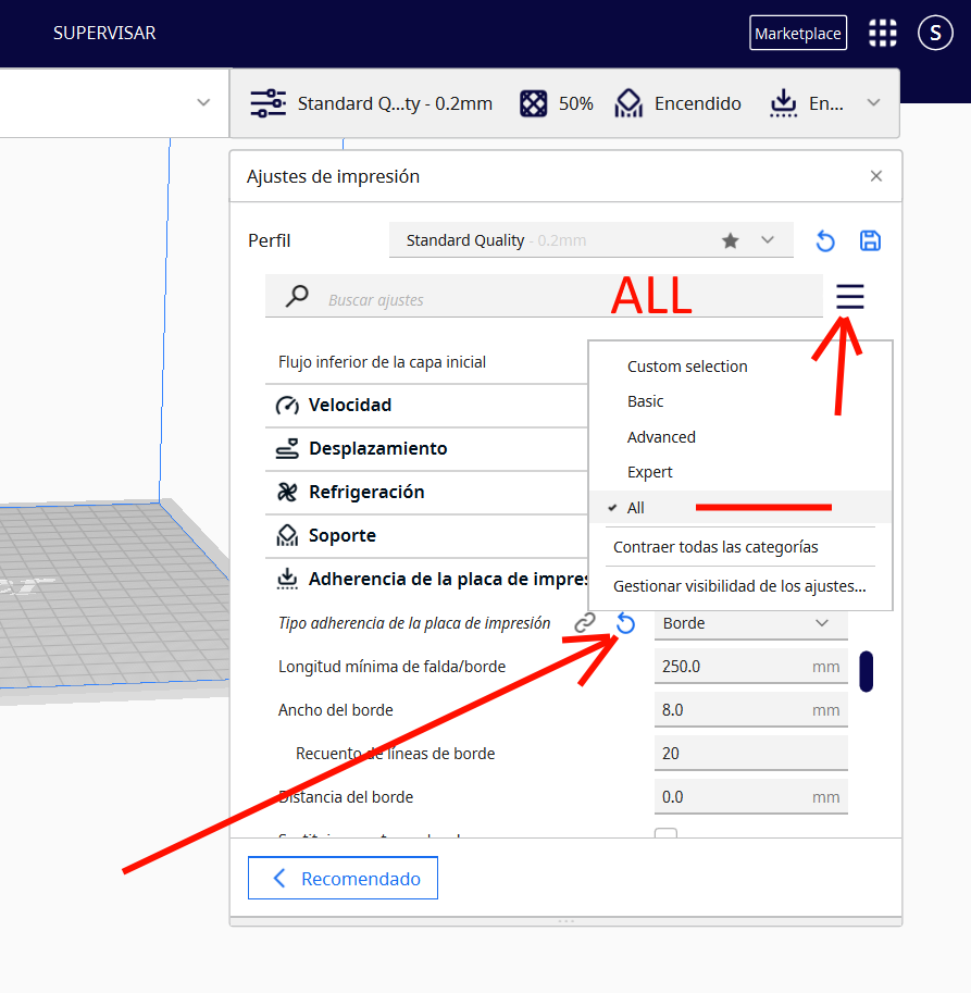

    Pues si te pasa lo mismo, haz lo mismo; es decir, borra el perfil y crea uno nuevo. También puedes ir mirando los cambios que tienes puestos en tu perfil. Quita la temperatura y verifica si tiene soportes. Luego, revisa todos los valores que tengan una especie de círculo con flecha, indicando que le has cambiado el valor.
    Al pinchar sobre esa flecha circular, el valor volverá al original.
    Para que salgan todos los valores, selecciona ALLL desde las tres rayas que hay en la derecha cuando estás en 'Mostrar personalización'.
