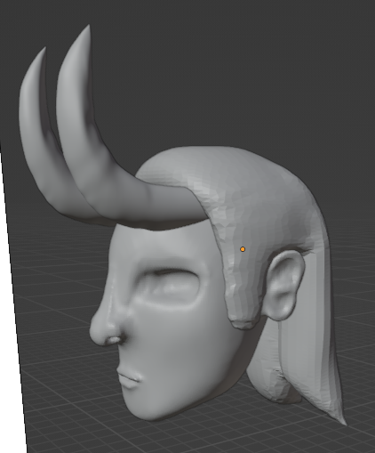

    Hola, estaba haciendo un proyecto de clase (que es de un personaje, que tengo que esculpirlo y después retopolizarlo).
    He añadido pelo, cuernos para el personaje por separado, voy a la pestaña de "esculpido" y el tamaño del pincel se estira.
    (Es lo que estáis viendo en este mensaje).
    No se como puedo hacer para solucionarlo, ¿sabéis como hacerlo?
    Muchas gracias.

    Ctrl+A > Scale: al objeto... para aplicar la escala
    Cuando se escala el objeto en "Object Mode" si te fijas en el panel de la derecha, verás que tiene una escala y esa escala tienes que convertirla a 1 para que tanto las brochas como algunos modificadores no se vean afectados por esa nueva escala.

    Vale, muchas gracias, lo comprobaré.
