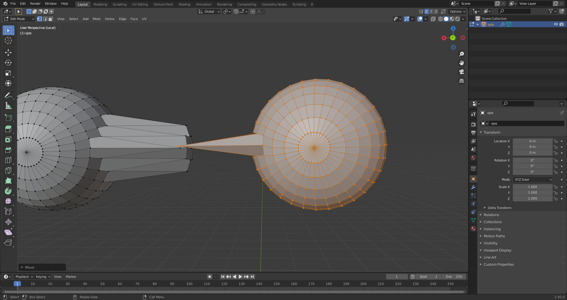

    Hola, lo que pasa es que tengo dos vértices que parecen estar bloqueado en el eje X y lo que quiero es desbloquearlo, en los demás ejes no hay problema para moverlos.

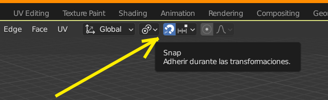

    Fíjate de no tener prendido el Snaptool (el imán), si esta prendido apágalo (te vas a dar cuenta pues aparece en amarillo el icono), y luego prueba tocando la vértice que quieras mover, aprieta G y mueve tu mouse para ver si se mueve la vértice así.

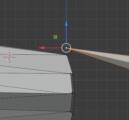

    Hola, la verdad es que no he podido solucionarlo, el snap esta apagado y los transfoms están en 0

    ¿Tienes modificadores o Constraints puestas?
    ¿O Grupos de Vértices?
