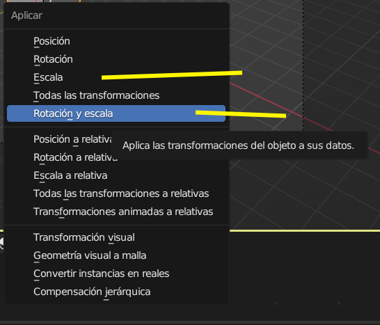

    Pues no lo he probado nunca...
    De todas formas en el vídeo se ve como si el cilindro fuera mas grande.
    Tal vez lo has escalado y no has aplicado la escala.
    Hay que tener cuidado con esas cosas cuando se aplican modificadores como por ejemplo el Solidify
    Selecciona el objeto y Ctrl+A y aplica la escala o mejor la escala y la rotación de todos los objetos de la escena.
Nombre: escala.png

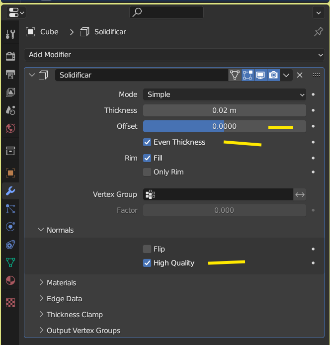

    "No se que modificadores tienes puestos a ver si fuera por eso."
    En el modificador de Solidify hay dos opciones que no se si tienes marcadas si es que lo tienes puesto, claro.
    De todas formas en el vídeo se ve como si el cilindro fuera más grande.
    Hay que tener cuidado con esas cosas cuando se aplican modificadores como por ejemplo el Solidify.
Nombre: escala.png
Visitas: 48
Tamaño: 72.5 KB

    He logrado avanzar con la animación gracias a su ayuda, muy agradecido, use el archivo de ejemplo y corregí las escalas de los objetos en la escena, ahora si me acerco al resultado que quiero, muchas gracias por tu ayuda.
