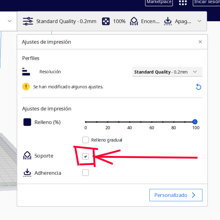

    Si te estoy entendiendo bien, el problema lo tienes con voladizos a 90 grados de inclinación, el caso es que a partir de 45 grados o 50 grados de inclinación ya es recomendable poner soportes,en especial si la ventilación de capa no es muy buena (como es el caso de las ender 3), pero es que a 90 grados estaría imprimiendo en el aire completamente. Por lo que por muy buena que fuera la ventilación de capa no serviría de nada, a no ser que no sean voladizos, si no puentes, que en ese caso sí es donde se notaría una buena refrigeración de capa.
