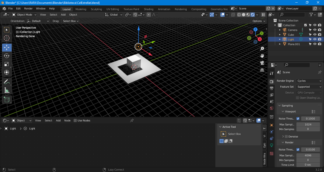

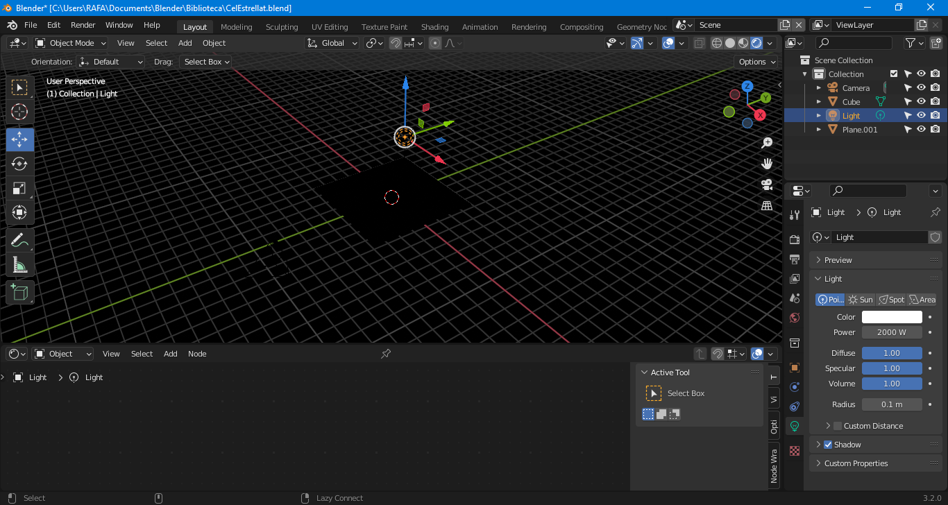

    Adjunto dos capturas de pantalla: la 01 es con Eeve y a pesar de que la luz esta muy cerca de los objetos no ilumina. La 02 esta hecha con Cyclesy se puede apreciar que no hay ningun problema
    Tambien se aprecia en las capturas que no estoy usando nodos con ningun motor
    Asi que no se que hacer. Ya se que Cycles da mas calidad, pero me gusta la rapidez de Eevee y total lo que hago es mas para mi y mi gente para publicar, pero me molesta que algo no funcione
    Una cosa es renderizar con Cycles porque quiero mas calidad y otra es por que no me queda mas remedio
    Estoy por volver a la version 3.0 o a un punto de restauracion anterior
    En fin, ahi van las capturas y otra vez gracias por la paciencia

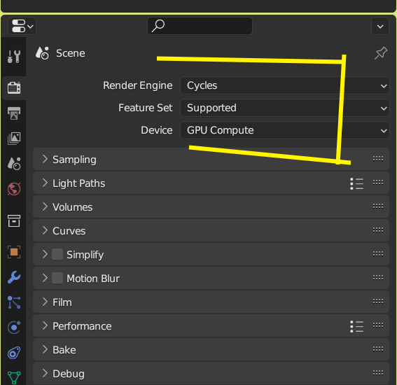

    ¿Cómo tienes puesta la opción de renderizado por GPU o por CPU?
Nombre: gpu.png
Visitas: 47
Tamaño: 44.7 KB
