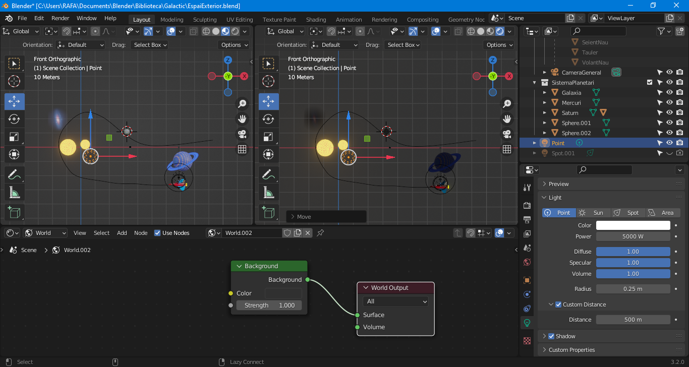

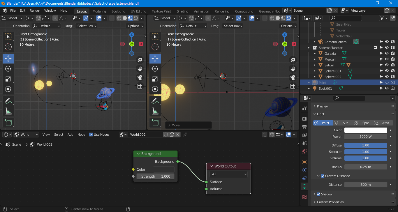

    El caso es que al ser el background oscuro los objetos sin emisión no se ven en el render. Para iluminarlos he incorporado una luz puntual pero esta no ilumina nada. En cambio si incorporo una luz spot esta si que ilumina y no entiendo por qué.
    ¿Alguien puede aclarármelo?
    Adjunto dos capturas de pantalla, la primera es con la luz puntual y en ella los objetos sin emisión no se ven en la vista render aunque si en la Material preview.
    La segunda es la misma escena pero con una luz spot y esta si consigue iluminar los objetos sin emisión.
    Hay que ajustar más la potencia y trabajarlo un poco más pero el caso es que un tipo de luz ilumina y la otra no.

    Cada tipo de luz es diferente y con diferentes valores.
    Una luz SUN (sol) es una luz direccional que actúa como la luz del sol y con una potencia de 2 ya tendrías bastante
    Una luz POINT es como una bombilla. Si quieres que alumbre mucho debes subir los valores a 1.000 5.000 o lo que te haga falta, lo que pasa es que si tienes un objeto cercano lo iluminará y uno lejano a lo mejor no le llegará y al revés, para que ilumine el lejano te quemará el cercano.
    La luz SPOT es una luz tipo foco y se utiliza para simular eso mismo, iluminación de focos con su cono.
    La luz de ÁREA ya lo indica su nombre, es para áreas concretas y se utiliza por ejemplo para plataformas luminarias cuadradas o cosas parecidas.
    Y con el esquema que tienes no se si es mejor poner una luz tipo SUN pero desde la parte de atrás de los planetas a no ser que tengas el sol de verdad que ilumina con emisión.
    A parte de todo eso, se pueden crear planos de emisión (uno o varios).

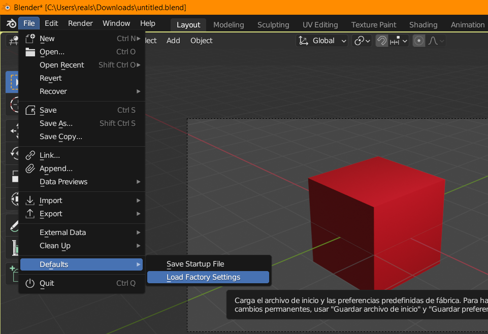

    Si el problema es que tienes algún valor mal puesto en Blender, lo que se puede hacer es un "Load Factory Settings" para cambiar todo lo que tengas en Blender y dejarlo como la primera vez que lo instalaste.
    Luego se hace un "Save Start File" para guardar.
    No hace falta desinstalar o instalar.
    Lo que si pasará es que si tienes addons activados, etc, desaparecerán y los tendrás que volver a activar.
Nombre: load factory.png
Visitas: 123
Tamaño: 296.2 KB

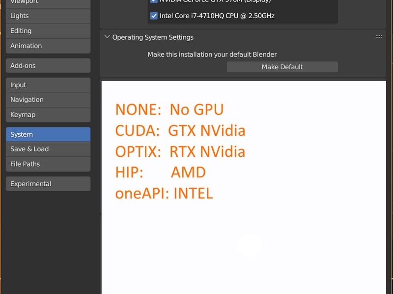

    Y luego, según que tarjeta gráfica tengas, ves a "Preferences" "System" y mira si la tienes activada; por ejemplo si es NVidia tiene que estar en CUDA.
Nombre: 44.jpg
Visitas: 141
Tamaño: 70.5 KB
