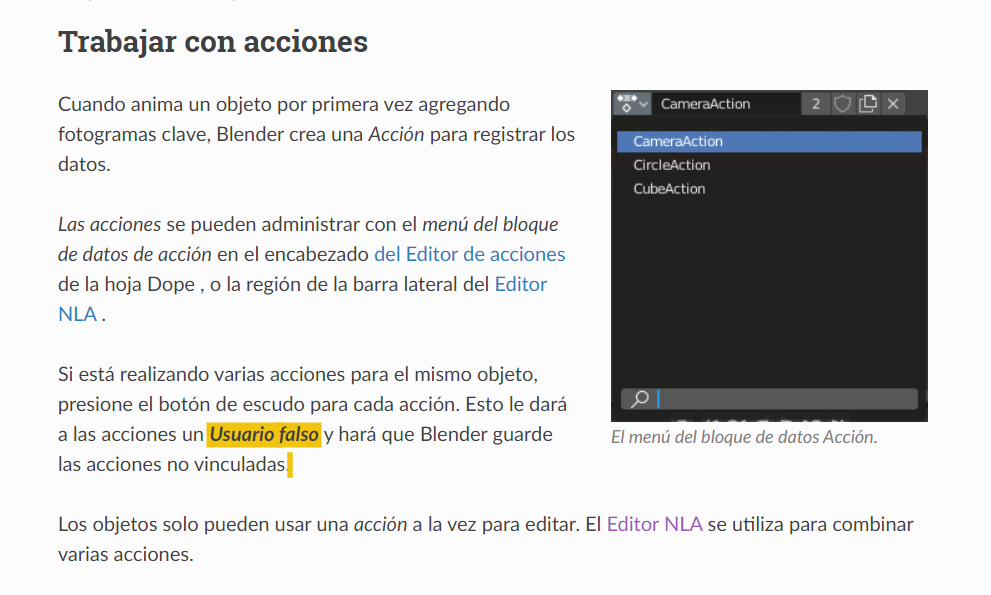

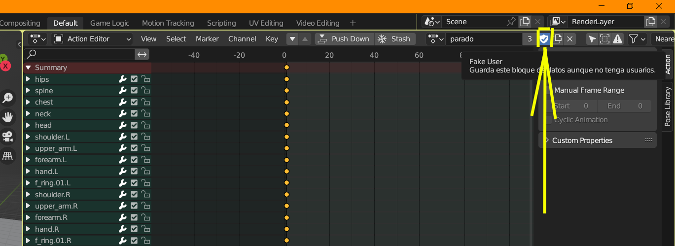

    Antes de guardar el archivo .blend, marca todas las animaciones pinchando sobre el escudo y se te creará una opción, con lo que se guarda esa animación aunque no la utilices, puesto que si blender, al cerrar, ve ese tipo de acciones que NO se utilizan, las borra.
Nombre: Fake User.png
Visitas: 293
Tamaño: 118.1 KB
    Si ya las has perdido tendrás que repetirlas.
    https://docs.blender.org/manual/es/3...ight=fake+user
Nombre: Fake U.png
Visitas: 292
Tamaño: 98.7 KB
