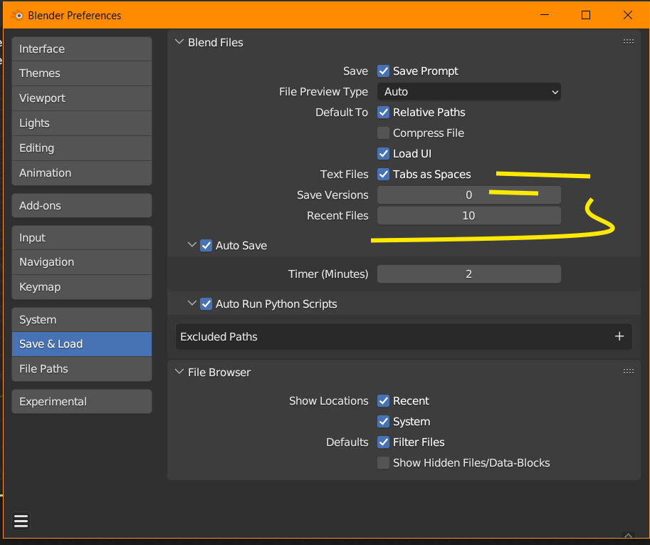

    Lo primero es decir, que lo de salvar copias de los archivos .blend está bien, pero yo, ya hace años que no las guardo.
    Lo normal es ir trabajando, y guardando y si es algo importante o que vas a hacer algo que es difícil volver atrás, lo guardas con un número detrás hasta que terminas el trabajo y entonces guardas "el .blend final".
    Esto lo digo, por que te va a ahorrar todas las copias que te va haciendo blender con las extensiones .blend1, etc.
    En el panel de "Preferences > Save & Load" tengo a cero el valor de "Save versions"
    Esto hace que te ahorres un montón de archivos que luego, la mayoría de las veces tienes que borrar.

    Me apunto lo de dejar a cero las copias de seguridad.
