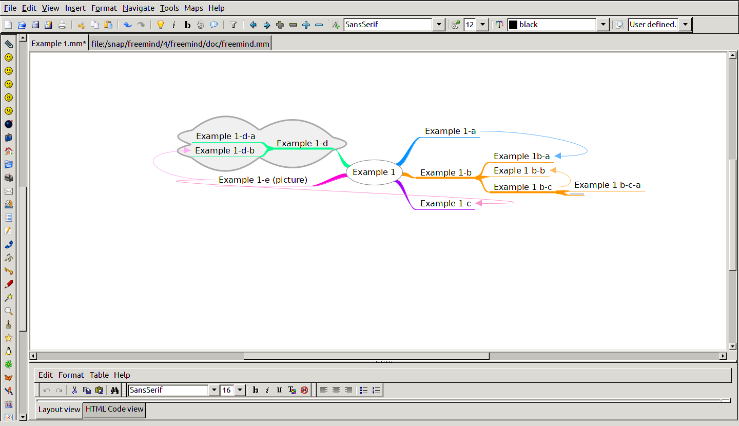

    No logro visualizar las imágenes que coloco en los mapas mentales de FreeMind
    Antes que nada, buen día, tardes o noches, quería realizar una pregunta al foro, acerca de un problema que me ha surgido hace dos días.
    Hace 3 días me instalé esta aplicación (FreeMind) en el sistema operativo linux (ubuntu), todo funciona correctamente, sin embargo, como bien dice el título, no logro visualizar las imágenes que situó en el mapa mental.

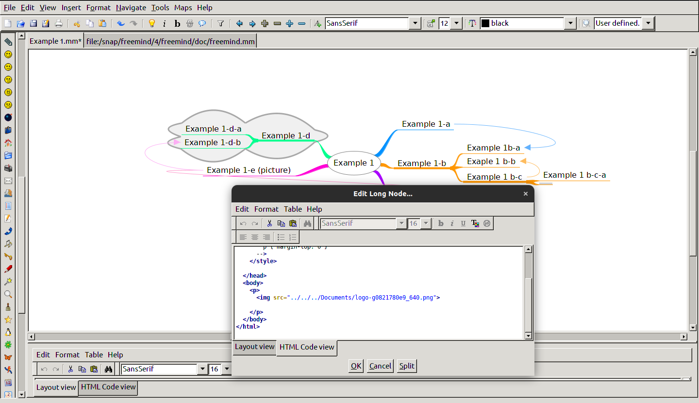

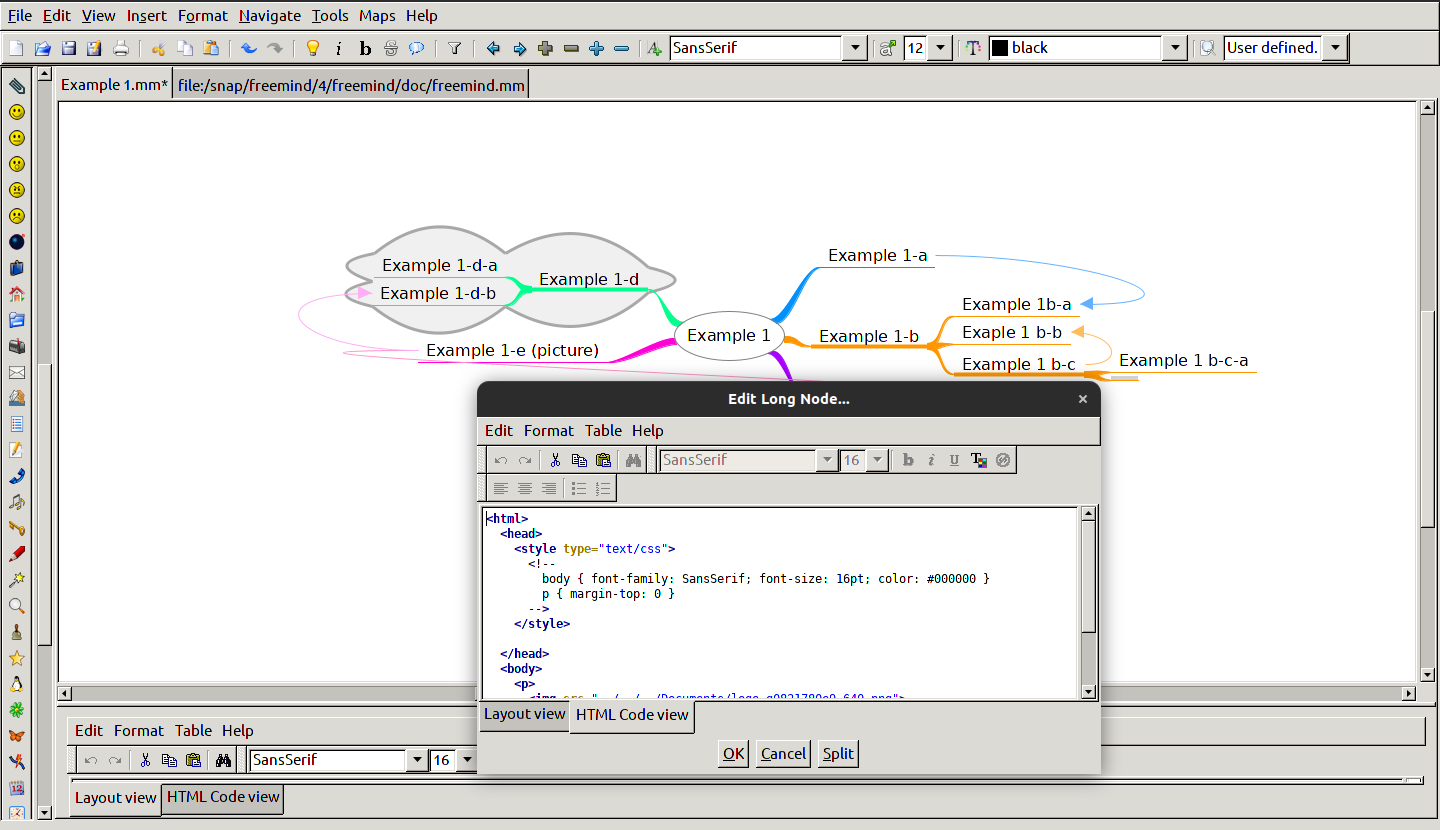

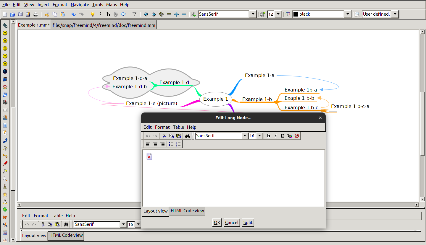

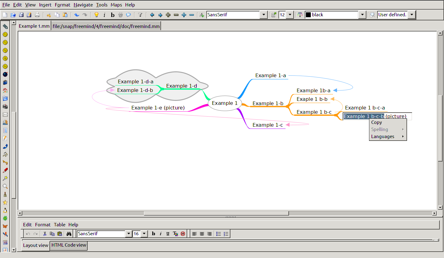

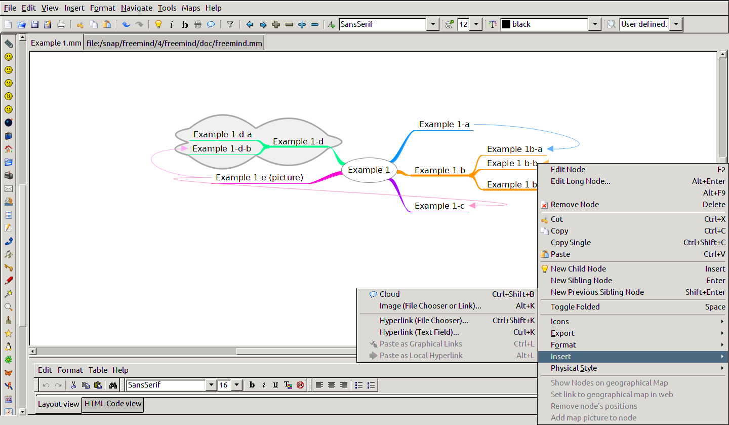

    Este problema que no sabría decir si es un error, lo he intentado solucionar hace 2 días, intente probar con otro mapa mental, reiniciar la computadora, actualizar el programa, desinstalar y volver a instalar el programa. Al no aparecer ningún mensaje de error, desconozco si es un problema de la aplicación o desconozco algún paso a seguir para insertar una imagen, a continuación unas imágenes del problema.
Nombre: Screenshot from 2023-01-15 09-31-57.png
Visitas: 51
Tamaño: 107.5 KB
    Funciona perfectamente ↑

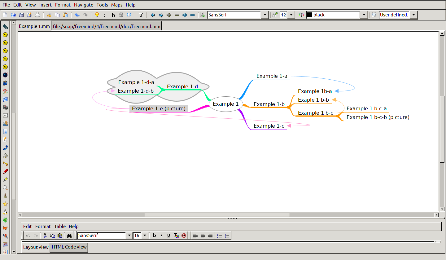

Nombre: Screenshot from 2023-01-15 09-32-53.png
Visitas: 58
Tamaño: 110.1 KB
    Copio el nombre antes de insertar la imagen ↑

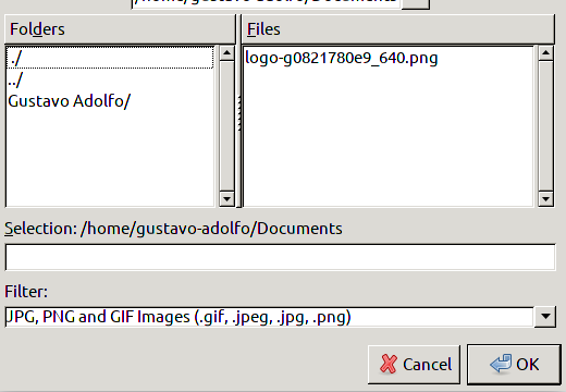

Nombre: Screenshot from 2023-01-15 09-33-21.png
Visitas: 41
Tamaño: 150.8 KB
    Le doy a insertar imagen o link ↑
Nombre: Screenshot from 2023-01-15 09-34-38.png
Visitas: 40
Tamaño: 18.8 KB
    Busco la imagen en mi computadora ↑
Nombre: Screenshot from 2023-01-15 09-35-07.png
Visitas: 46
Tamaño: 102.0 KB
    No me aparece la imagen ni el texto que anteriormente escribí anteriormente ↑
Nombre: Screenshot from 2023-01-15 09-35-22.png
Visitas: 43
Tamaño: 119.1 KB
    Aun así aparece como si la imagen estuviera ahí ↑

    Más información ↑
    Más información ↑

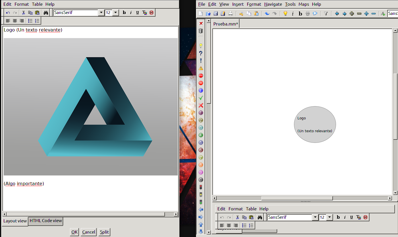

    Disculpa por no haber dado respuesta antes, no es un problema de drivers, reinstale el programa, cabe aclarar que no logro instalar una versión más antigua del programa, ya que esta versión es una beta, aun así encuentre algo cercana, una solución.

    Colocando la imagen con código HTML se puede visualizar la imagen tocando el nodo, la imagen puede aclararlo mejor.
