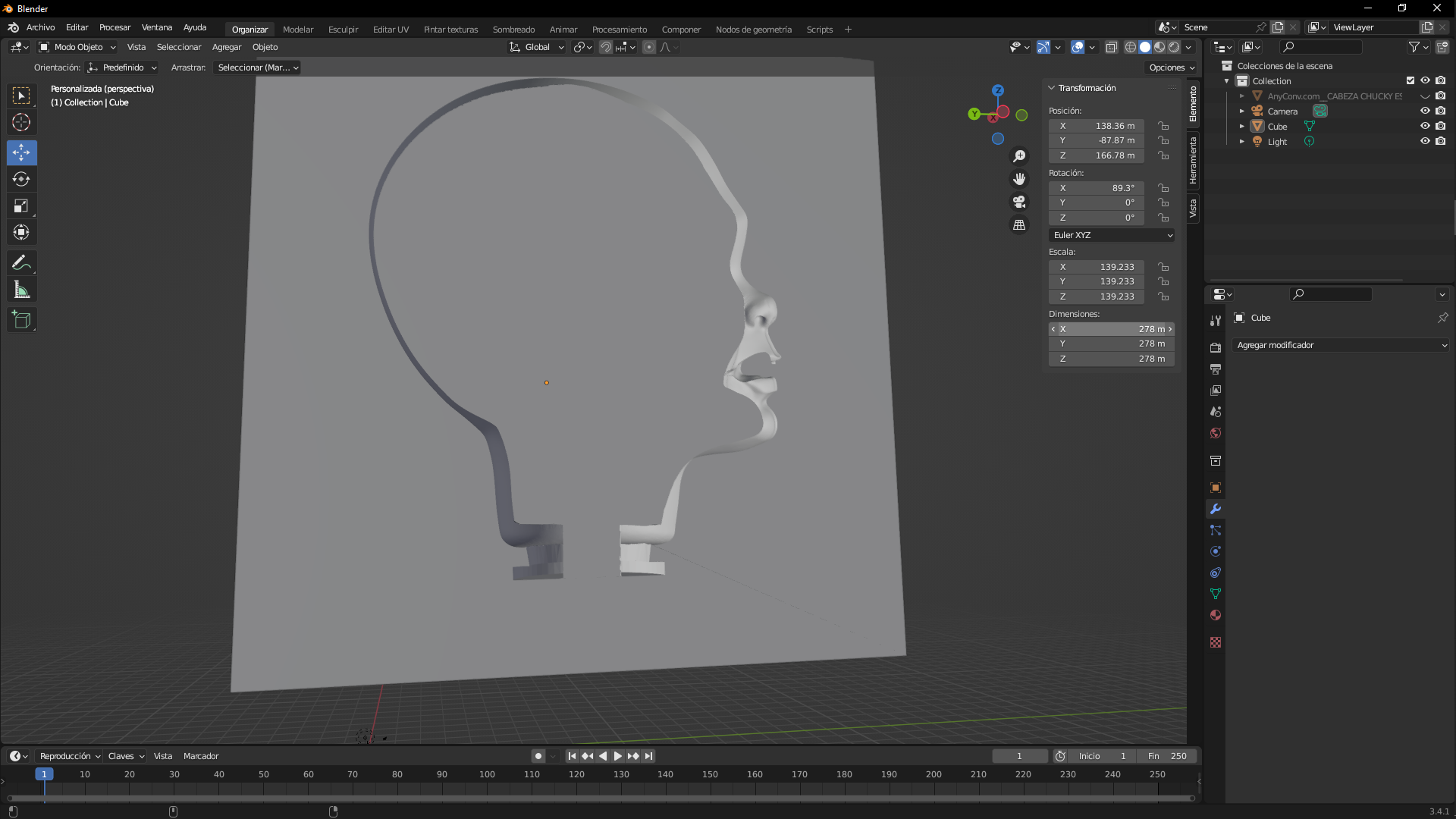

    Hola, hace días que estoy tratando de rellenar un modelo 3d de la cabeza de chucky, ya que la misma tiene agujeros en la parte del cuello y los ojos. Necesito rellenarlo es decir hacerlo totalmente sólido porque quiero hacer un molde negativo a partir de la cabeza con operaciones booleanas pero no puedo ya que la cabeza como mencione es hueca.
    Me estoy volviendo loco tratando de solucionarlo, espero me puedan ayudar.

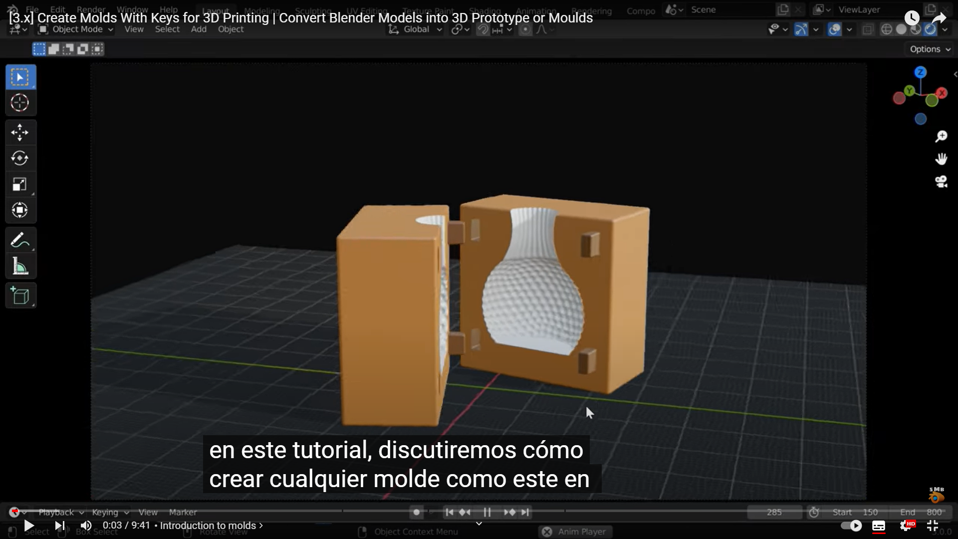

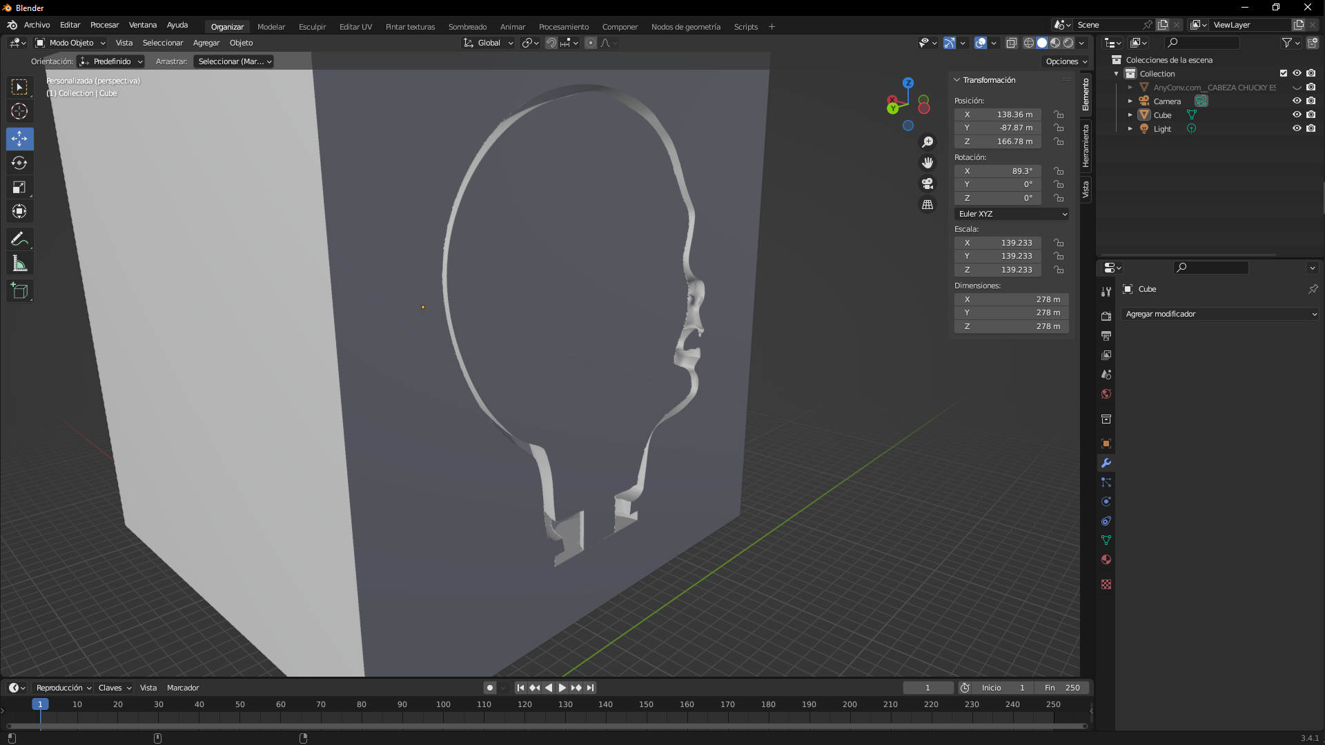

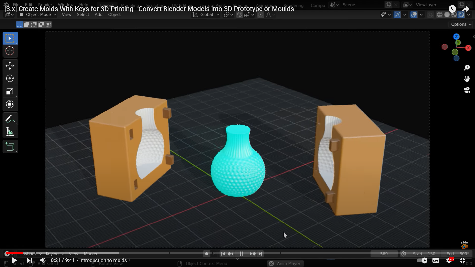

    Las dos primeras imagenes son del negativo que estoy tratando hacer, las otras dos son de una captura de youtube de como tendría que ser un molde negativo.
