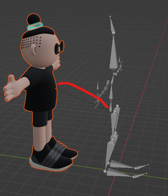

    26
    No se separan, si muevo el rig siguen juntos, pero si muevo el modelo se ve esa línea de ahí.

    22,348
    En dos minutos sube un vídeo... a ver si así lo arreglas.

    22,348
    La línea esa, indica que hay un emparentamiento con algo.
    Y se quita normalmente con ALT+P > Clear Parent
    Pero tienes que seleccionar lo que se llama el "hijo" o sea el objeto que está emparentado al "padre".

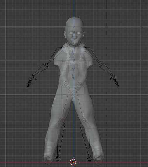

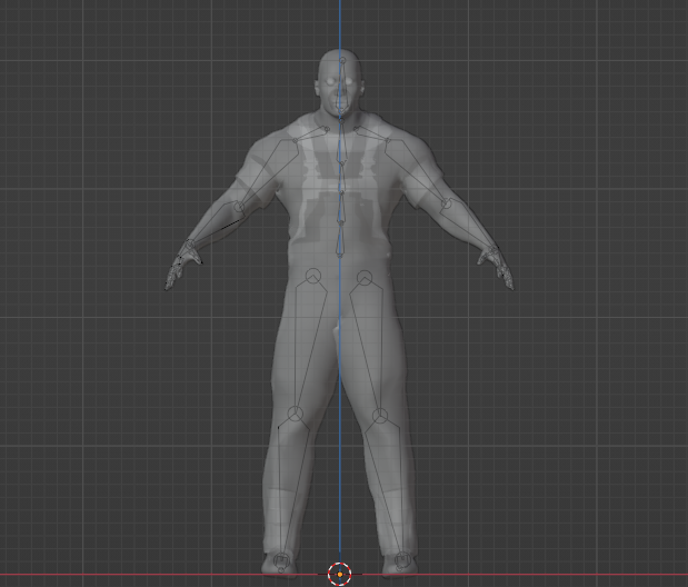

    6
    Cita Iniciado por Spirit Wendigo Ver mensaje
    Ya está gente, el rig no estaba simétrico y al conectarse con el modelo se bugueaba, gracias por la ayuda igualmente. :D
    ¿Cómo supiste que el rig no estaba simétrico? Es que no tengo mucha experiencia con el tema de los huesos y me pasa lo mismo, al tratar de emparentar y mantener los pesos automáticos con el modelo, este se deforma. No sé cómo solucionarlo. Así se ve el modelo con y sin el rig emparentado

    40,671
    Cita Iniciado por ronidas97 Ver mensaje
    ¿Cómo supiste que el rig no estaba simétrico? Es que no tengo mucha experiencia con el tema de los huesos y me pasa lo mismo, al tratar de emparentar y mantener los pesos automáticos con el modelo, este se deforma. No sé cómo solucionarlo.Así se ve el modelo sin el rig y con el rig ya emparentado
    Para verificar si el rig está simétrico en Blender, selecciona el objeto al que has aplicado el rig.
    En el panel lateral (presiona la tecla N para abrirlo si no está visible), ve a la pestaña "Item" (icono de objeto).
    Desplázate hacia abajo hasta la sección Mesh Display.
    Activa la casilla X Mirror (Espejo X).
    Ahora, cuando realices modificaciones en el rig de un lado del objeto, se reflejarán automáticamente en el lado opuesto.
    Además, también puedes usar el modo Symmetry (Simetría) en el editor de pesos (Weight Paint) para verificar si los pesos de los vértices están distribuidos simétricamente en ambos lados del objeto. Para hacerlo:
    Selecciona el objeto y ve al modo de edición.
    En la barra de herramientas laterales, selecciona el modo "Weight Paint" (Pintura de pesos).
    En el menú desplegable "Options" (Opciones), activa la casilla "Symmetry" (Simetría).
    Ahora, cuando pintes pesos en un lado del objeto, se reflejarán automáticamente en el lado opuesto si están correctamente configurados.
    Estos métodos te permitirán identificar si el rig está simétrico y te ayudarán a solucionar cualquier asimetría que puedas encontrar.
    A ver si esto te ayuda, un saludo.
