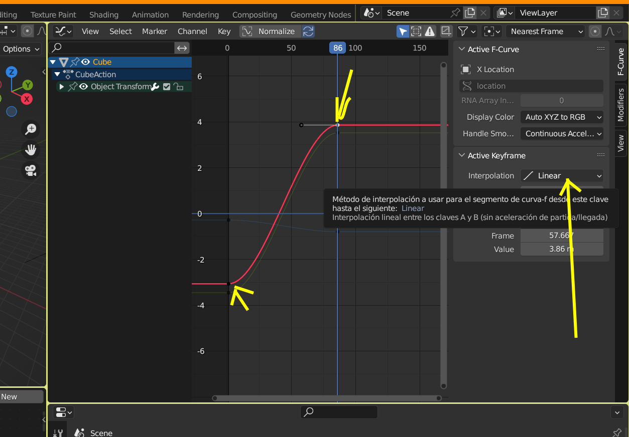

    Hola, creando la animación hay un fallo basado en el inicio y final, ya que tarda varios fotogramas en conseguir los parámetros indicados creando una aceleración y freno suave.
    ¿Hay alguna manera de eliminar dicho efecto?
    Gracias.

    Supongo que te refieres que al ser un curva bezier la animación, al arrancar le cuesta un poco y al final se frena... ¿no?
    Solo hay que ir al "Graph Editor", seleccionas un punto de la curva y en F-Curve > Interpolation cambias de "Bezier" a "Linear"
    Luego repites con el otro punto.
Nombre: linear.png
Visitas: 208
Tamaño: 175.5 KB

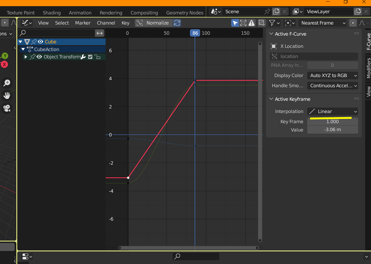

    Y tiene que quedar una línea recta.
Nombre: linear2.png
Visitas: 176
Tamaño: 130.7 KB

    Arreglado. Muy rápido para cualquier resolución por cierto. ¡Muchas Gracias!
