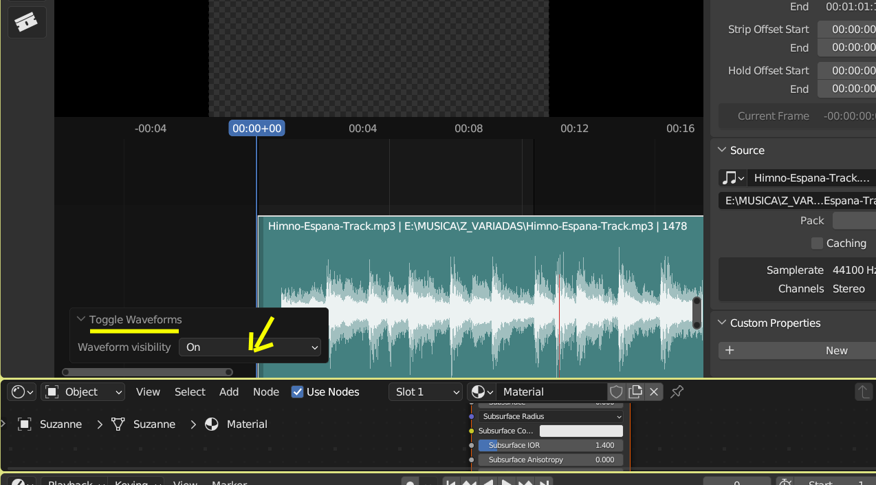

    Hola. Estoy con Blender 3.2.0
    He añadido sonido en el Sequencer y me he dado cuenta que la opción de ver las ondas de sonido o no está o ha cambiado de sitio.
    ¿Sigue existiendo esta opción? Wave displaying o algo si se llamaba. Si existe... ¿Dónde la encuentro?
    Para dividir un strip de sonido iba muy bien.
    Gracias.
    22,360
    693
    7237
    Presiona F3 y en ese apartado sale todo.
    Escribe WAVE
    El nombre de eso es "Toogle Waveforms"

    Ok. Gracias
