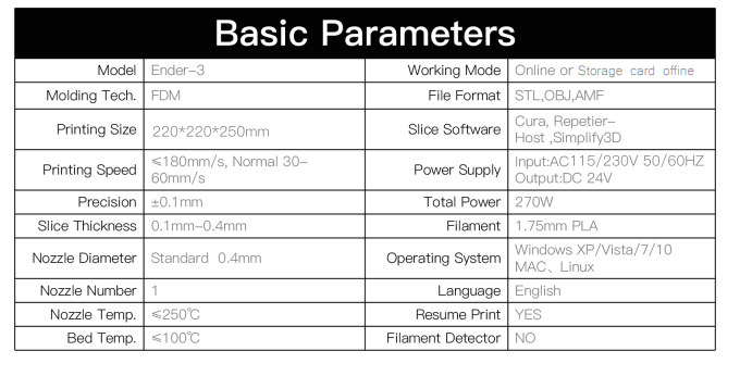

    Intento 2
    Respecto a los cables ya los tengo conectados y presenta el mismo problema.
    El modelo de la impresora es un Ender 3 pro y revise el manual que venia en la tarjeta solo decía Ender 3, pero sí tiene las especificaciones.

    No tengo un BL o CR (serian como extensiones?) pues no los poseo.
