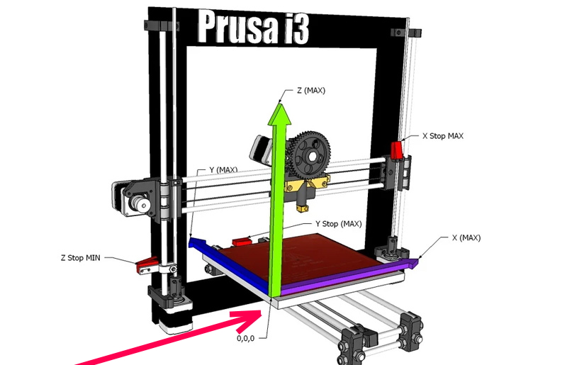

    Buenas noches, soy nuevo en este mundo de la construcción de impresoras 3D, y en este momento estoy construyendo una para un proyecto de semestre y esta impresora trabaja con el eje X e Y en el extrusor y el eje Z en la cama. Es decir, que la cama sube y baja, y yo le coloqué el extrusor en el centro del eje X e Y y a la cama en la mitad del eje Z, pero ocurrió un incidente con el repetier host, (el programa con el que intente imprimir mi primera pieza) la cama, O sea el eje Z subió hasta chocar con el extrusor y eso hizo calentar mi ramps 1.4 hasta el punto de dejarla inservible.
    Me tocó cambiar de piezas y configuré algunos parámetros pensando en que tenía que bajar el área de impresión, pero creo que el problema está en que las posiciones de X, Y y Z deben estar en 0, el problema es que no sé donde es su 0 y si yo debo decir dónde es.

    Supongo que te refieres a algo como esto, pero la verdad, no creo que hay muchos que construyan su propia impresora en este foro.
    En el tiempo que llevo solo ha aparecido uno y hace ya tiempo. Eso mas bien sería mirarlo en algún foro de Marlin, o específico para la construcción de impresoras 3D.

    https://marlinfw.org/meta/gcode/
