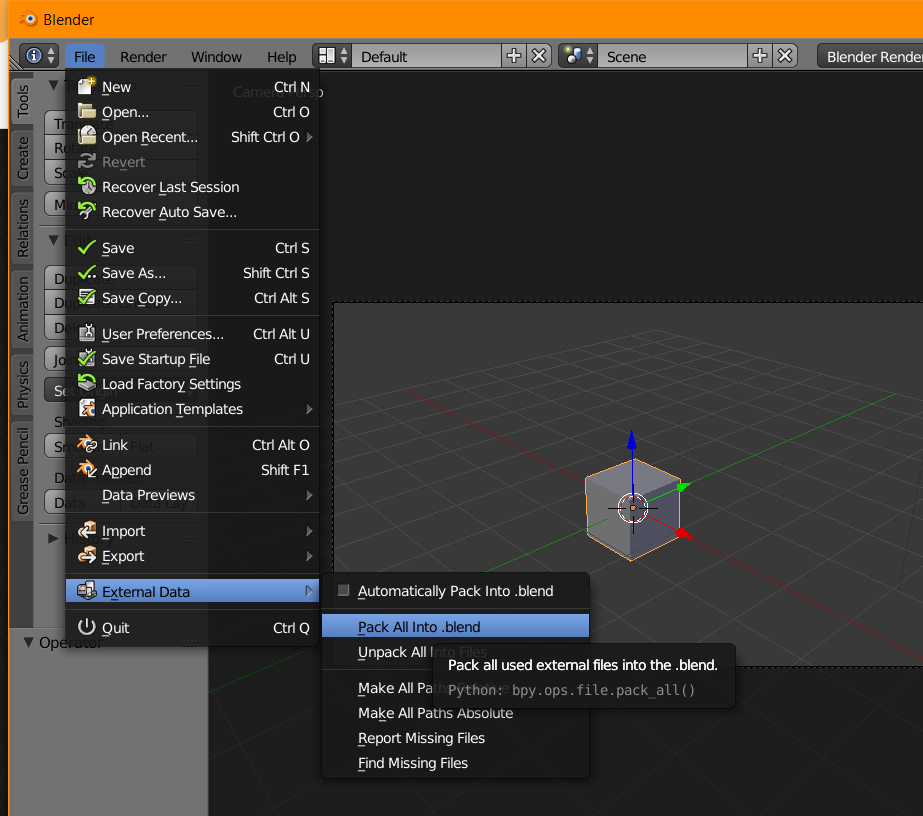

    Para tener las texturas junto al archivo blend, en la versión 2.79 hazle un "empaquetar texturas"
Nombre: empaquetar.png
Visitas: 250
Tamaño: 156.4 KB
    Esto te guardará las texturas dentro del .blend

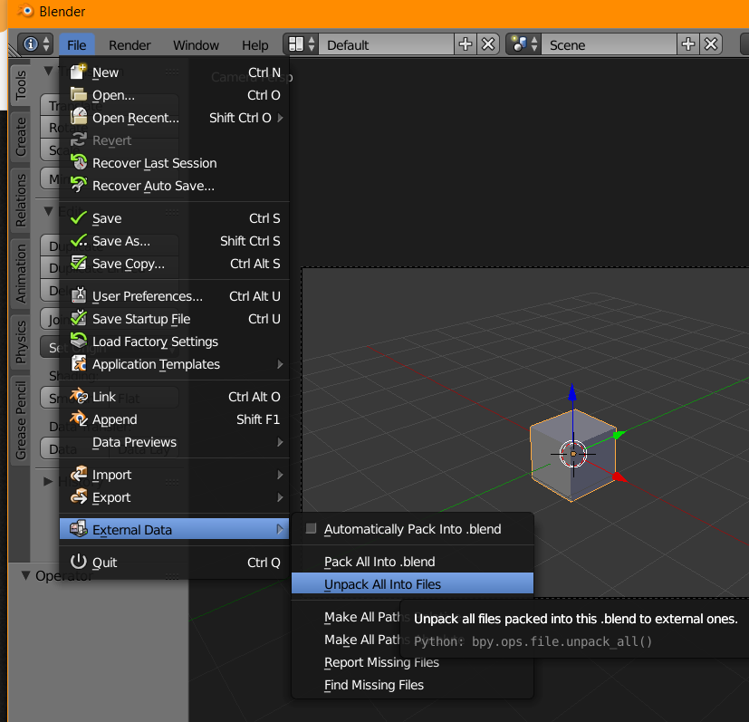

    O si prefieres, después de empaquetar, las desempaquetas con "Unpack all into Files"
    Esto te creará al lado del blend una carpeta llamada "textures" donde tendrás todas las imágenes del cuerpo.
Nombre: desempaquetar.png
Visitas: 216
Tamaño: 150.0 KB

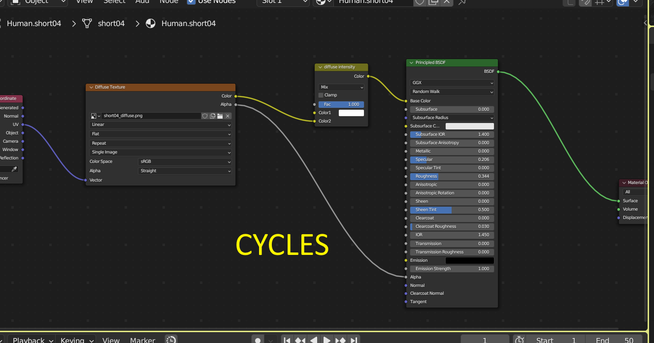

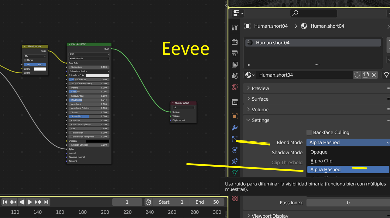

    La parte de las transparencias de las cejas, pestañas y pelo, depende de si estás en Cycles o en Eevee.
    En Cycles hay que conectar el nodo de Alpha en Eevee además de conectarlo debes de poner el valor de transparencia adecuado que debe ser "Alpha Hashed".
Nombre: cycles.png
Visitas: 67
Tamaño: 145.7 KB
ID: 244408 Clic en la imagen para ver su versión completa.
Nombre: Eevee.png
Visitas: 52
Tamaño: 163.4 KB
