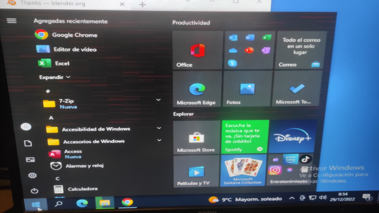

    Le puse un Windows 7 pero al iniciar Windows se ven como unas rayas rojas.
    Y si instalo los drivers de la tarjeta entonces se queda colgado al reiniciar y te pide restaurar.
    He probado a instalar dos Windows 10 diferentes y mismo problema.
    Estas son las rayas que salen.

    Las rayas estás rojas no aparecen cuando está arrancando el pc es al entrar en Windows y de primeras parece que no se ven es al ver algún fondo negro o más oscuro cuando se empiezan a ver.

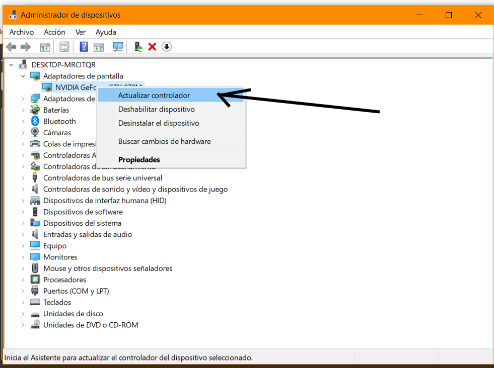

    ¿Es un PC o un portátil?
    Según que PC llevan una pila pequeña que suele durar varios años, pero que sin eso no te funciona o no funciona bien.
    En los Windows, en "Panel de Control" "Administrador de dispositivos" puedes actualizar los Drivers directamente.
