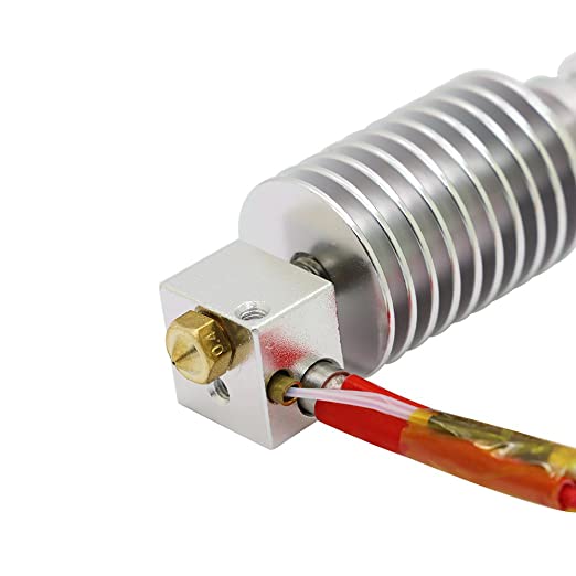

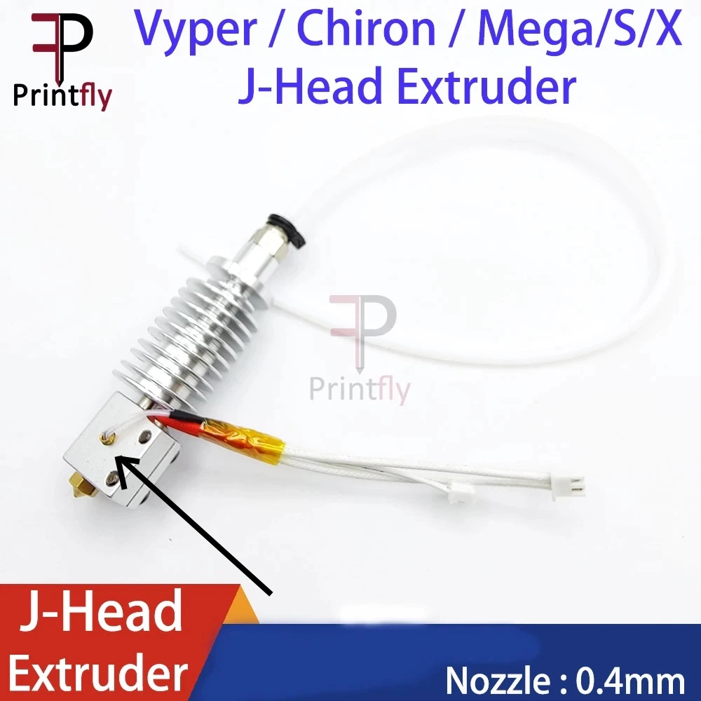

    Eso suele ser fallo o bien del Termistor (que es el termómetro que lleva dentro del hotend) o bien del cartucho calentador.
    Lo habitual suele ser que el cable que lleva el termistor al subir y mover el cable, haga mala conexión y eso induce a la impresora a que no reconozca la temperatura de bloque, por lo que cuando llega a 190 ya manda un fallo a la pantalla, aunque puede ser que esté a 200 realmente.
    Si el fallo es del cartucho que calienta, aunque se puede cambiar por uno nuevo, yo mas bien cambiaría el Hotend entero.
    No conozco la marca ni el modelo, pero creo que para las mega es estándar.
    ENLACE
    Termistor

    Recuerda que si tiene garantía la máquina, antes de cambiar nada, debes ponerte en contacto con el vendedor para ver si te puede cambiar algo que entre en la garantía.
