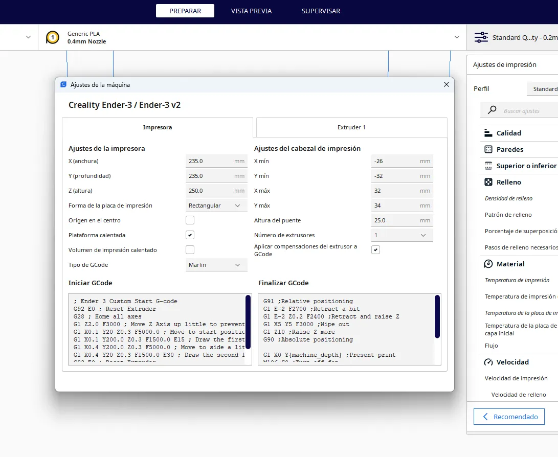

    Para ver los valores que tienes puestos en CURA, haz una captura de pantalla de las medidas de la impresora y la subes, a ver si tienes algo mal...

    Mira, esta configuración tengo (adjunto imagen).

    Parece estar bien, entonces yo creo que debe ser la electrónica y eso ya es complicado.
