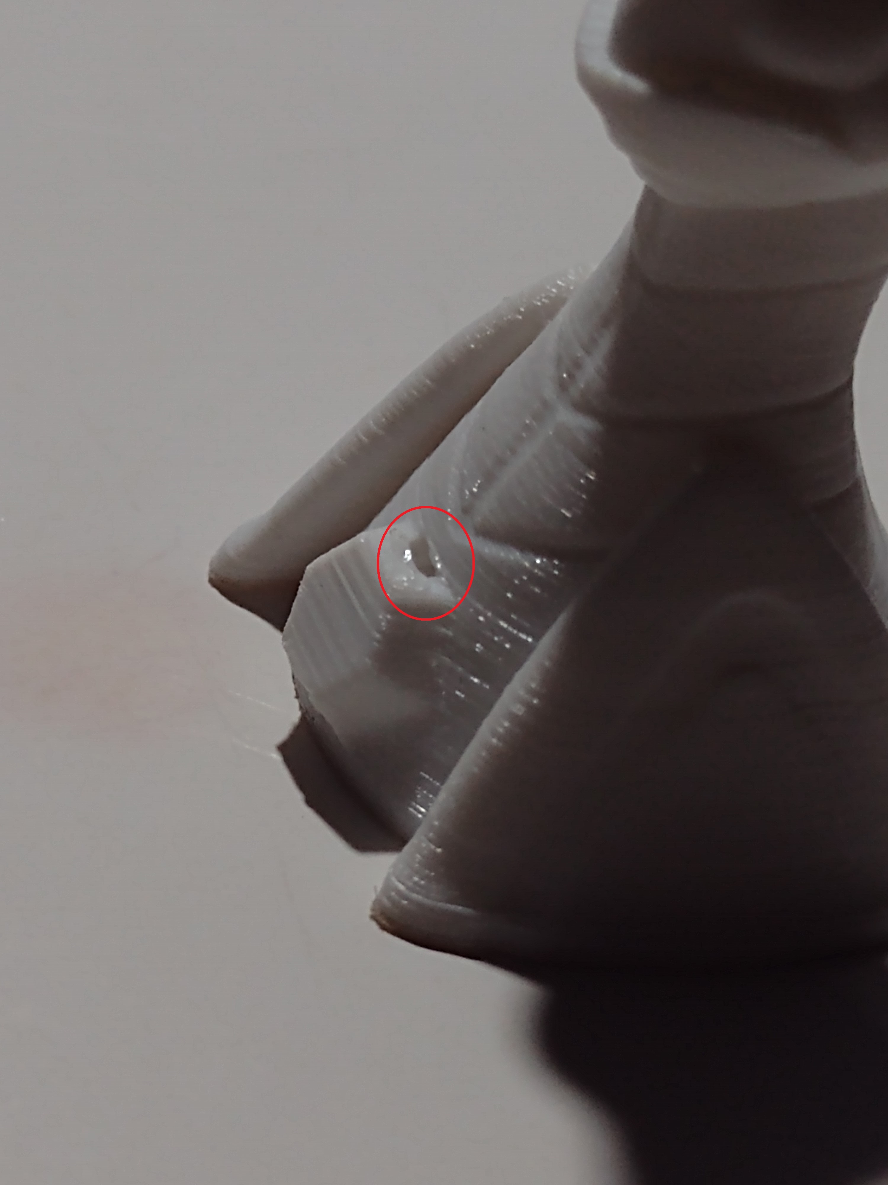

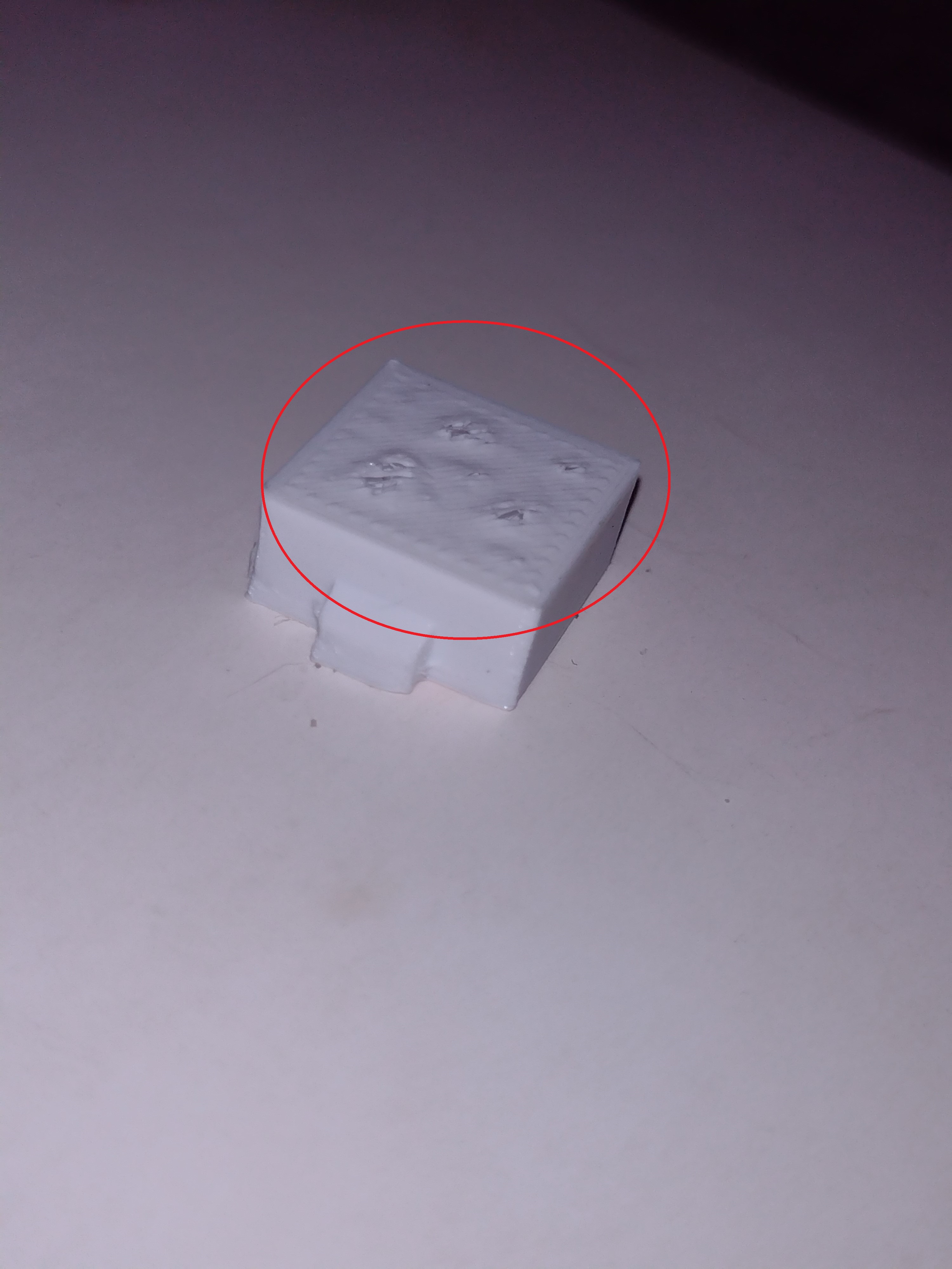

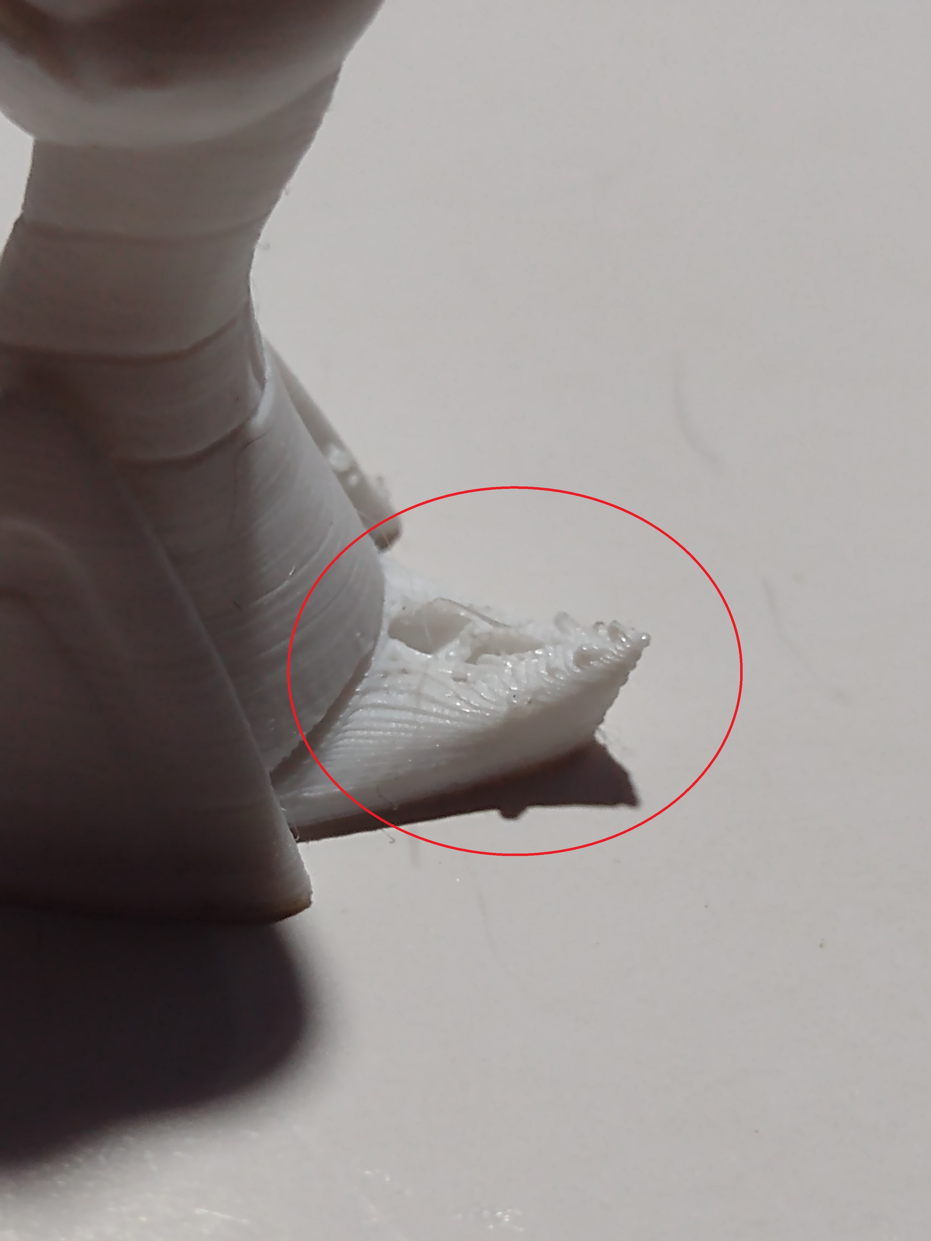

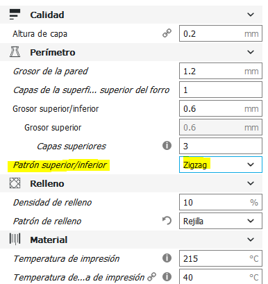

    Hola, primero que nada buenos días, espero que todos se encuentren muy bien, quería pedirles ayuda con un problema que estoy teniendo recientemente.
    He notado en mis impresiones (independientemente del .stl que sea) pequeños agujeros en los que falta filamento, mayormente en las últimas capas. A continuación adjuntaré la configuración que utilizo en cura ya que creo que probablemente allí se encuentra la solución, pero primero que nada me gustaría especificar que utilizo una Ender 3 Pro con filamento PLA a 200/210 de temperatura. Ahora sí, las fotografías de mi configuración y un ejemplo del problema.
    Cabe aclarar que probé ha modificar la altura de capa a 0.2 milímetros ya que utilizo una boquilla de 0.4 milímetros pero el problema persiste, también tengo una boquilla de 0.3 milímetros pero no sé bien que configuración debería modificar al ponerle la boquilla, si pueden decirme se los agradecería.
    Desde ya muchas gracias y felices fiestas!

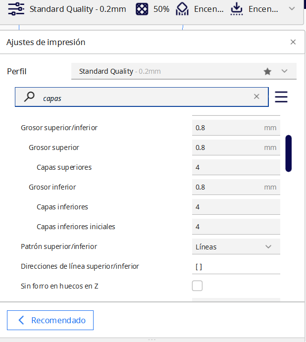

    En cuanto a las capas, CURA trae una configuración de 0.8 de grosor y veo que tu lo tienes más bajo.
Nombre: capas.png
Visitas: 65
Tamaño: 27.6 KB
    Yo probaría primero a borrar el perfil que tienes puesto en CURA y empezar de cero, o sea, los valores que trae de fábrica.
    Varías un poco la Temperatura pero lo demás de momento lo dejas igual que está.

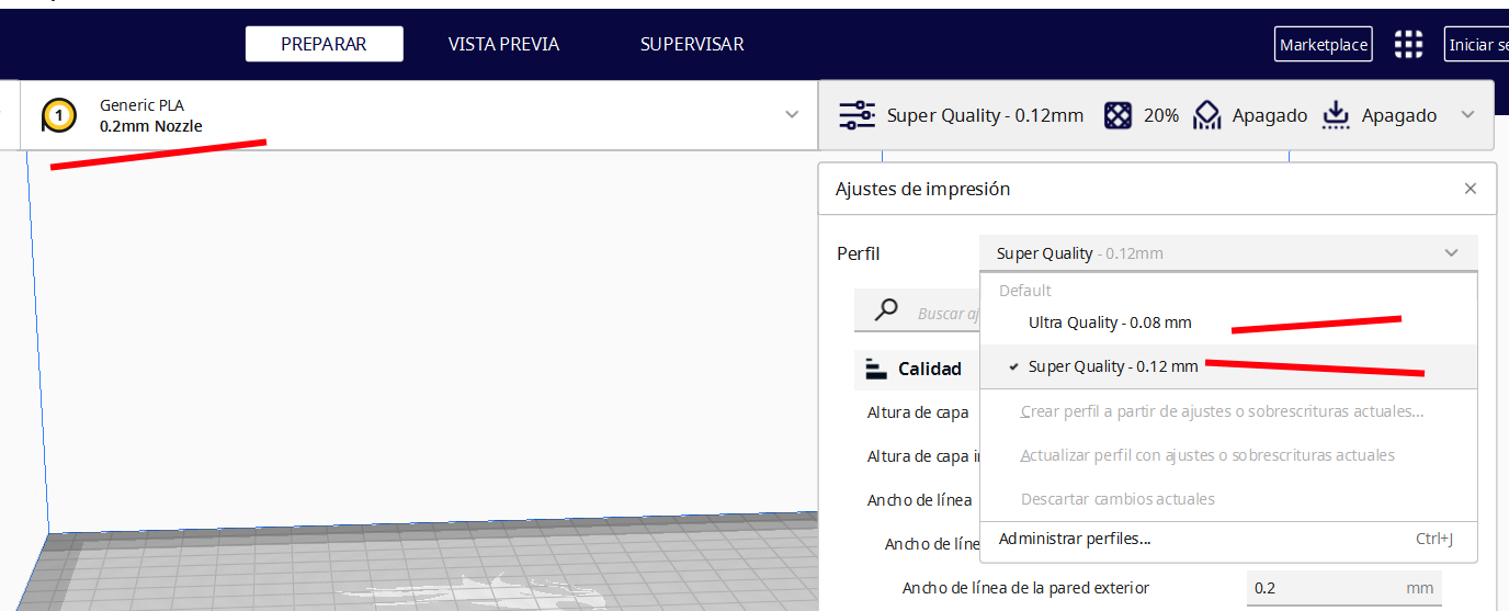

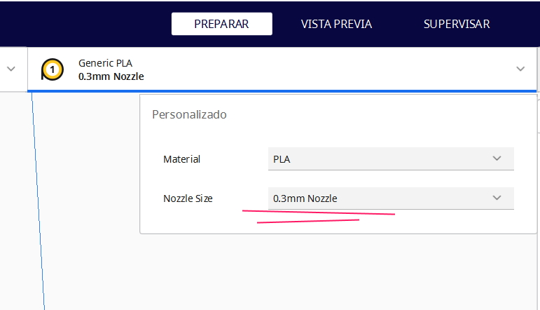

    En cuanto a la boquilla, al poner en CURA el valor de 0,3 lo que cambia es que tienes opciones de hacer diferentes calidades, aunque con esa boquilla es prácticamente igual que la 0.4
    Pero si pones por ejemplo 0.2 de boquilla, la calidad que te da será solo de 0.08 y 0.12

    Posiblemente el problema sea exceso de temperatura (215 grados para un pla blanco normal suele ser excesivo), y por otro lado falta de refrigeración de capa.
