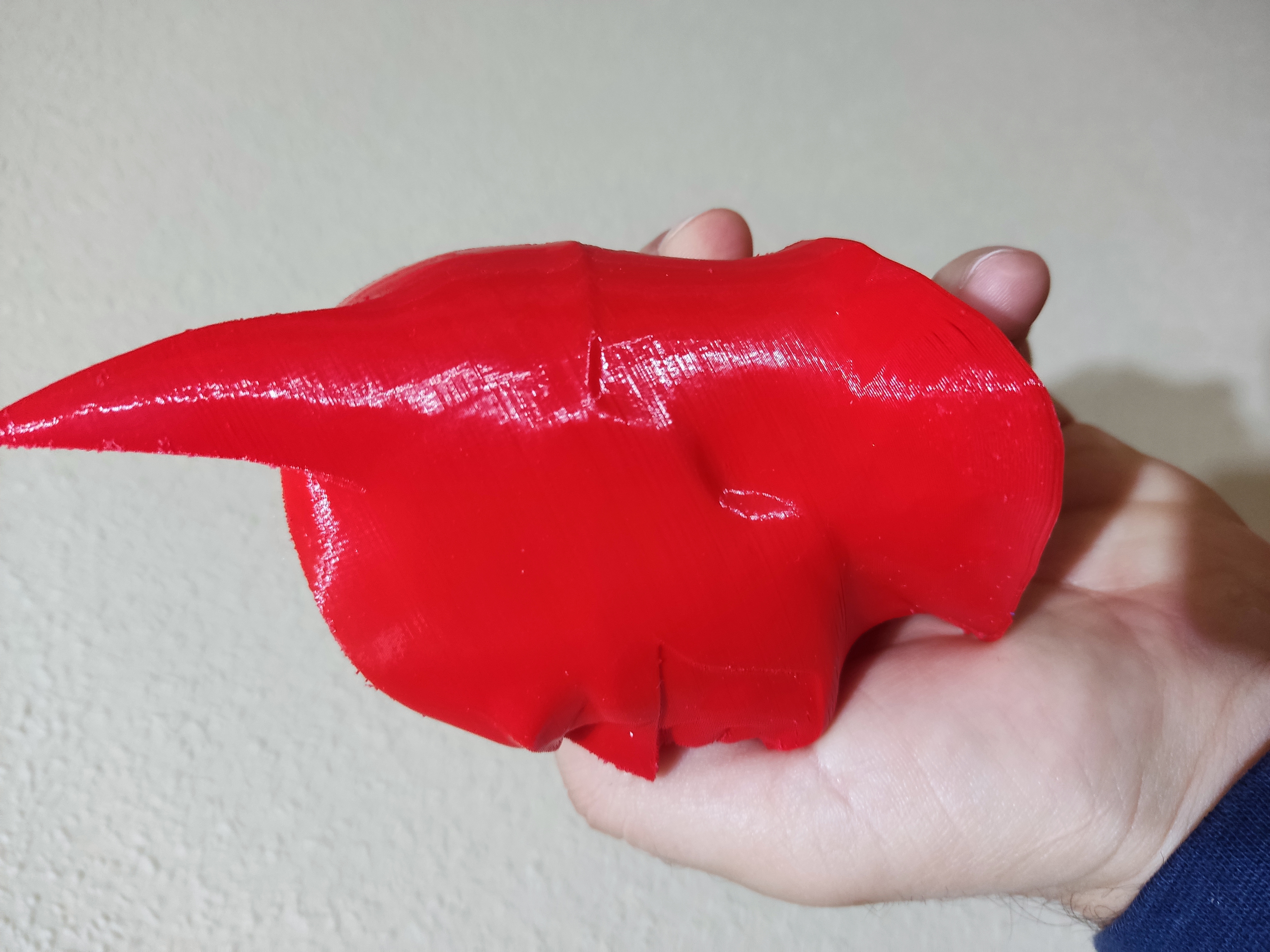

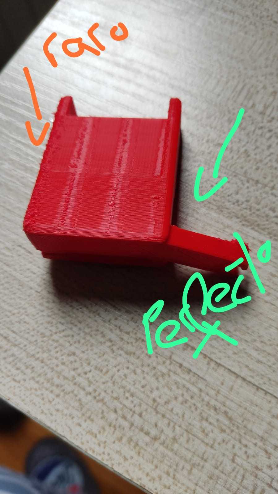

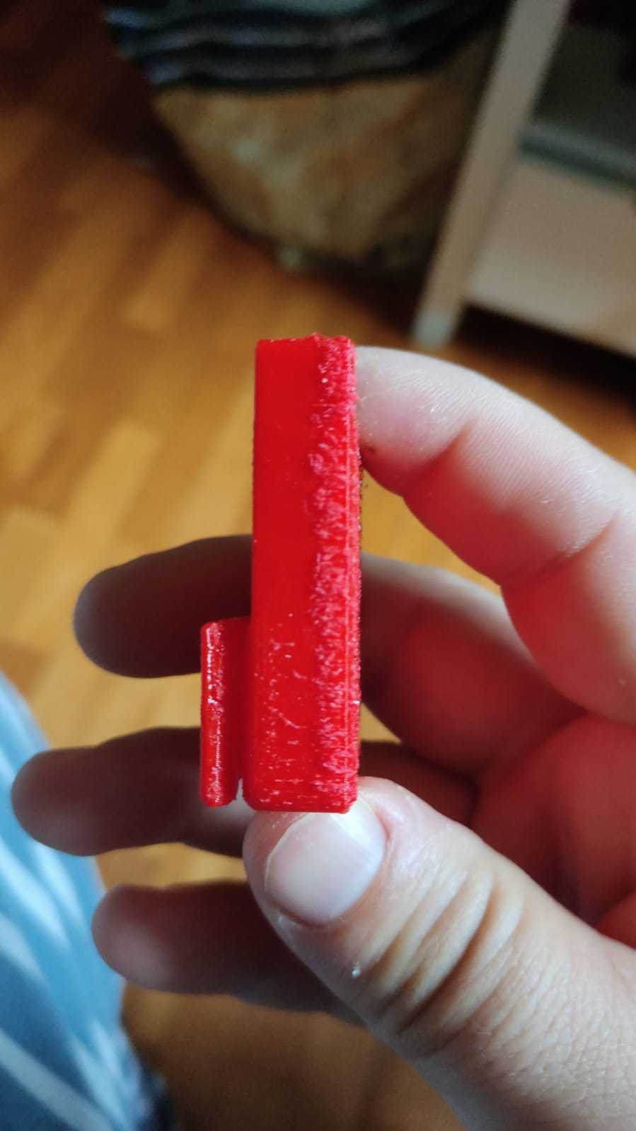

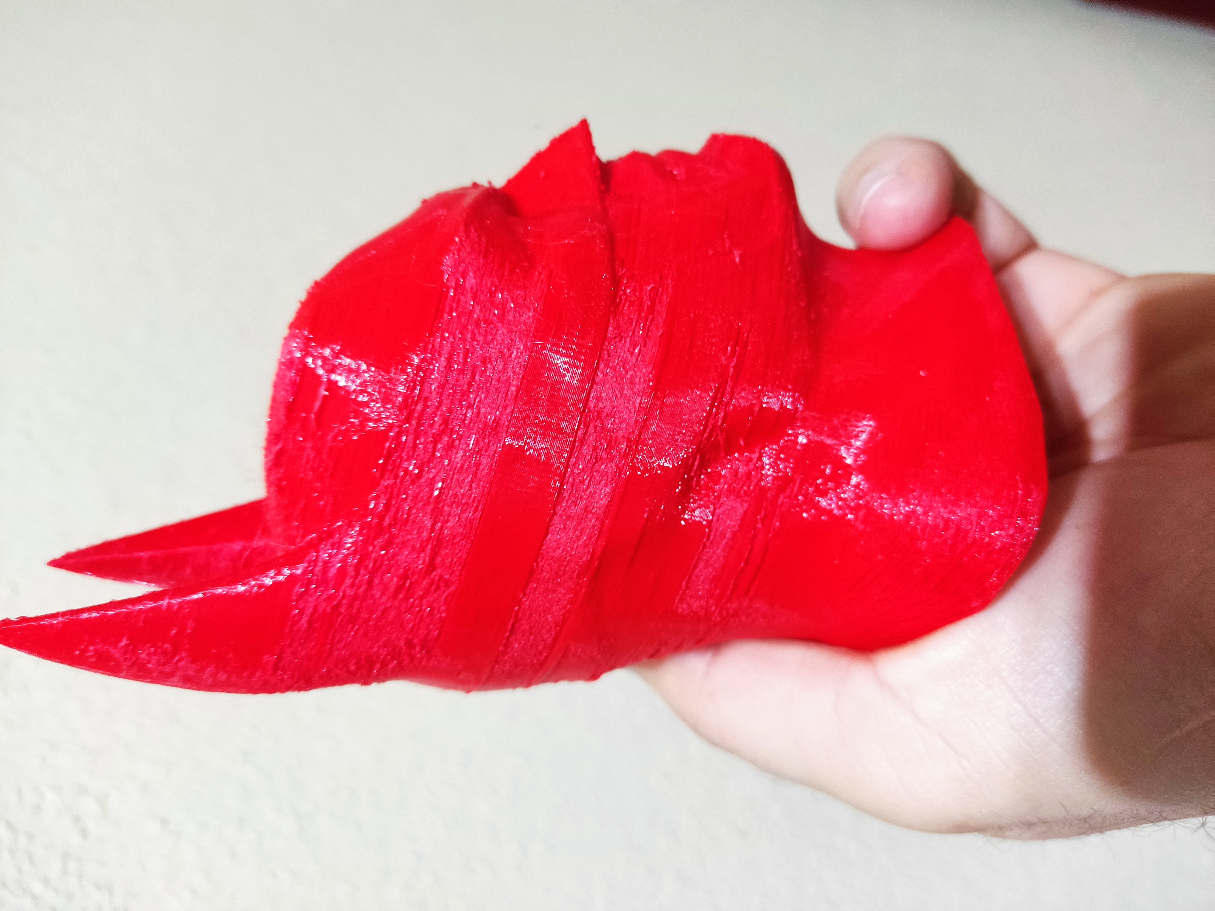

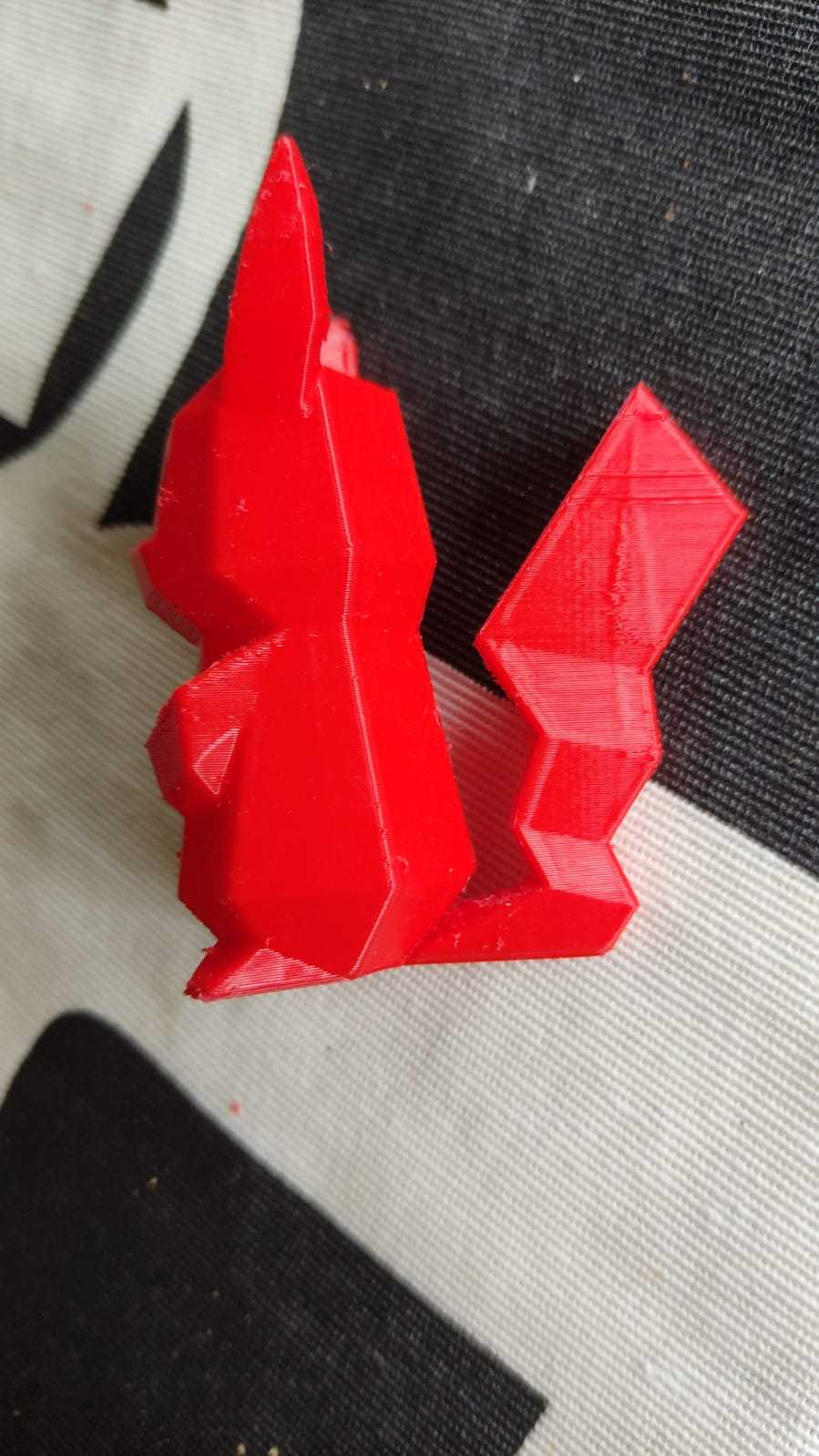

    Llevo pocas semanas en este mundillo y me ha surgido un problema con la Creality cr-6SE. A ver si alguien puede ayudarme a averiguar el origen y corregirlo.
    La cuestión es que al comienzo de una capa, comienza haciendo la impresión de forma imperfecta hasta llegar a la mitad de la capa, creando la segunda mitad de la capa de forma perfecta. Digamos que si imprimimos un busto, el perfil de la cara derecha queda con muchas imperfecciones y el perfil izquierdo lo hace casi perfecto. Hay que decir que no lo hace en 100 de las capas pero si en un amplio número de ellas.
    He hecho dos piezas lo suficientemente grandes para apreciar la diferencia de ambas mitades. en la segunda baje la velocidad de desplazamiento a 100 y la temperatura a 200
    Esta impresora se auto nivela sola y es nueva.
    ¿Alguna idea de donde está el problema? Gracias.

    ¿En que lado tiene el ventilador de capa esa impresora?
    ¿Tiene la zona corriente de aire por algún lado?
    En un principio pensaba que podría ser un problema de costura pero me parece que no.
    O correas gastadas en uno de los lados, prueba a ver si están flojas y las tensas sin pasarte, claro.
    Y mirar que la cama no tenga movimientos regulando las ruedas excéntricas.
    Otra opción sería el filamento, pero es raro que se haya humedecido en una parte del rollo y no en el otro.
    O que el rollo de filamento tenga tensión al girar y haya veces que se frena mas de normal al entrar en el extrusor.
    No se me ocurren más cosas de momento.

    Gracias por responder. El filamento es nuevo y lo guardo bien, la impresora también por lo que el desgaste de piezas lo descarto salvo que estén defectuosas. El montaje lo hicieron en tienda, no fui yo.
    Lo unico que me cuadra mas es tema tuercas o alguna otra cosa q desconozca. He tensado un poco las correas por si acaso pero estaban bien.
    el ventilador si no me equivoco, está en el "lado bueno", osea a la derecha de la boquilla segun miras la impresora de frente.
    Lo que me sorprende es que la simetría entre la mitad buena y la mitad mala es perfecta.

    ¿Has probado a imprimir la misma pieza primero de Frente y después de Espaldas?
    ¿Qué laminador utilizas... CURA?
    Prueba con un perfil nuevo por si se hubiera activado algo que no corresponde?

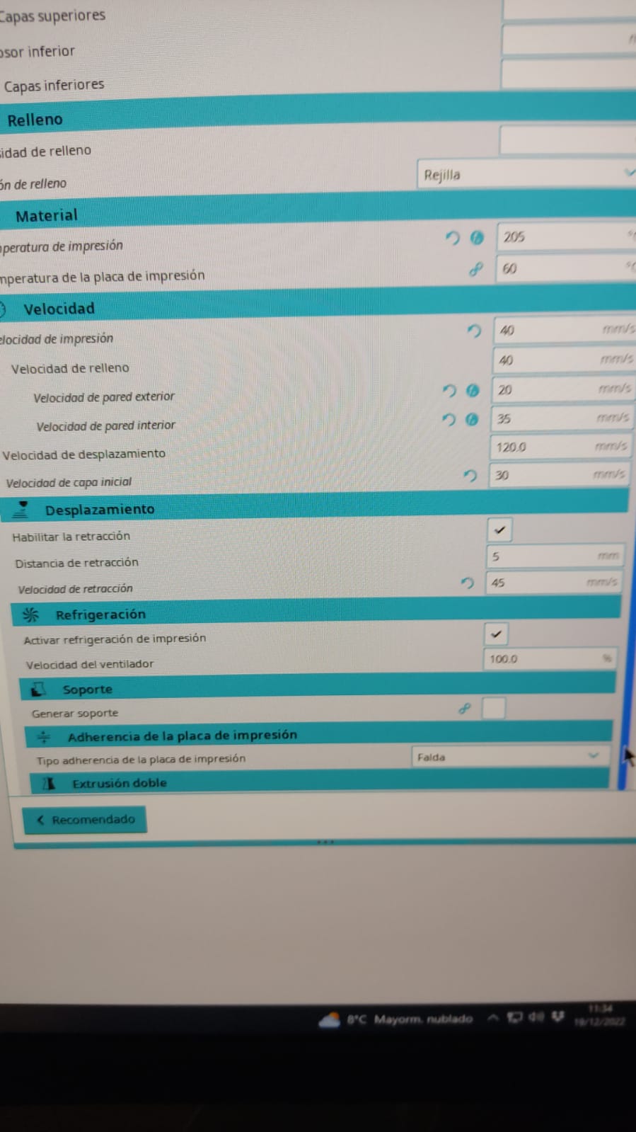

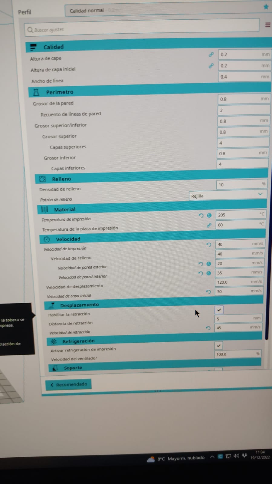

    Podrían ser roturas de flujo por culpa de las retracciones, aunque en principio los parámetros que tienes de retracción parecen los correctos. ¿Te has fijado si la zona que imprime mal es donde empieza a hacer la capa?
    Para descartar que sea eso prueba a imprimir desactivando las retracciones, te va a dejar muchos hilitos, pero almenos podras comprobar que sea eso o no.

    He imprimido 3 piezas diferentes, 2 con el laminador de Creality (para empezar, quería usar el recomendado por fabricante y luego pensaba pasarme a CURA), pero al ver este problema la última la hice con CURA y hace lo mismo. He probado parámetros recomendados por vendedor (capturas) y otra bajando temperatura a 200 y velocidad a 100 y el batman con CURA y parámetros similares.
    Cita Iniciado por titan83 Ver mensaje
    , es donde empieza a hacer la capa, cuando pasa la mitad de la capa, imprime la segunda mitad de la capa bien. En muchas de las capas se oye un crujido de plástico al comenzar la capa. No he probado a quitar la retracción, mañana pruebo con CURA en una pieza diferente. Aunque ya se lo he comunicado al vendedor para que me ayude a solucionarlo, ya que la montaron en tienda hace 2 semanas y mi experiencia para solucionarlo es mínima.
    ¿Esto lo has probado?
    Puede ser que al irse desplazando en uno de los ejes (x o y) la entrada de filamento se vea dificultada por el ángulo de entrada o alguna fricción. Eso haría que a partir de un punto en el eje X o el eje Y la cosa no vaya bien.
