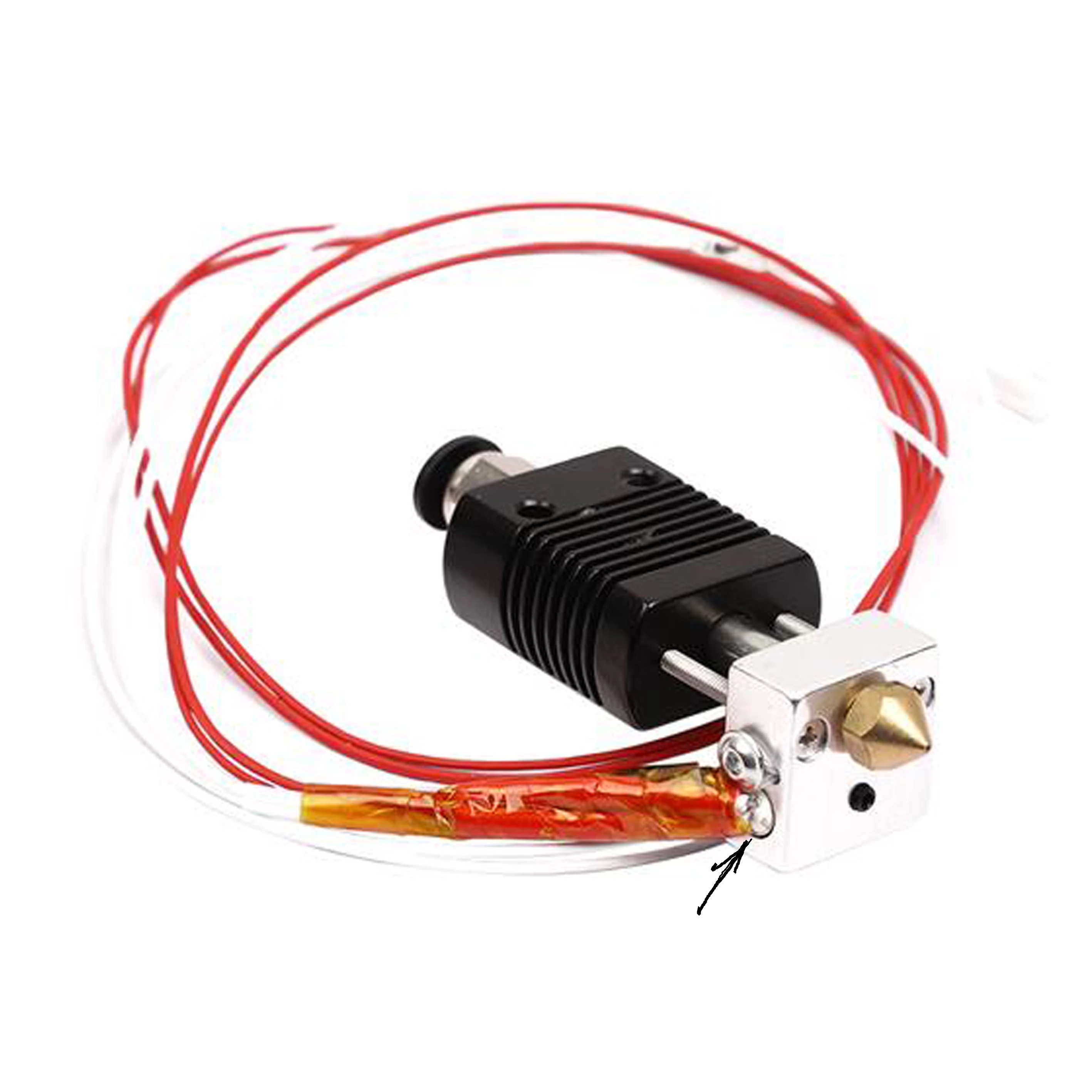

    Saludos Foro, este es mi primer post, tengo un problema con mi impresora, compre por Ali express un Cabezal o extrusor completo, boquilla 4mm, extrusor y cableado y se lo cambié, pero al encender la impresora y empezar a ajustar la temperatura marca 300, y no la puedo hacer bajar. ¿A qué se deberá? Recién prendo la máquina y así me marca, no es que este a los 300 grados simplemente me indica esa temperatura. ¿Alguna idea?

    A ver, puede ser que tengas mal el termistor.
    Sé de casos que al estar el tornillo demasiado apretado, se pierde el control de la temperatura.
    Mira a ver si ves alguna cosa rara donde el tornillo, lo aflojas pero muy poco y vuelve a encender la impresora.
    Ese termistor es como un termómetro y debería de marcar estando la impresora sin calentar la temperatura ambiente, si funciona correctamente.

    Por cierto, ese error parece ser muy corriente en esa marca de impresoras...
    https://www.spainlabs.com/foros/show....php?tid=10506
    He visto ya varios post y siempre marca 300 grados cuando falla algo del circuito del termistor y que a veces se arregla sola...
    O que el sensor que tienes no es exactamente el que necesita la máquina.
