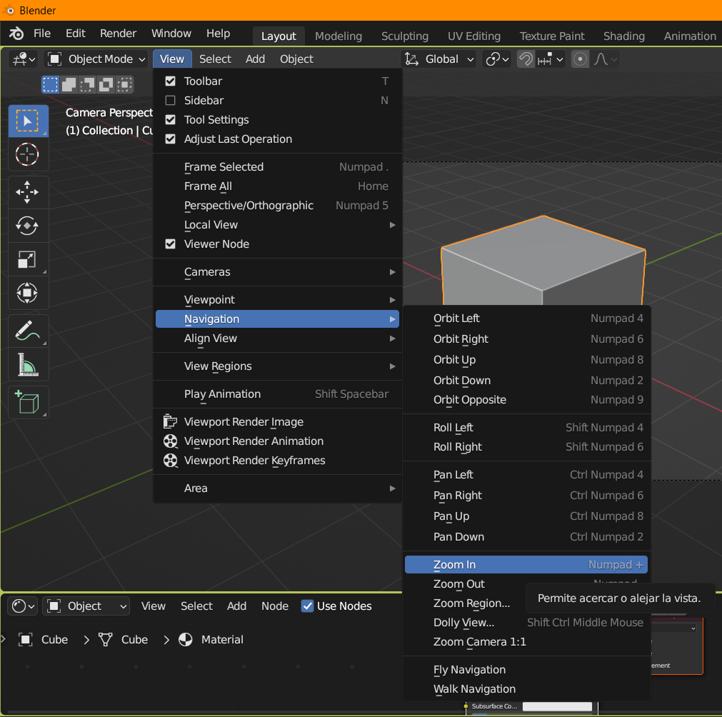

    ¿Sin ratón?
    La verdad es que no lo he intentado nunca...
    De todas formas, tienes las opciones de navegación en los desplegables.

    Trabajar sin ratón en Blender debe ser un martirio, ponte uno aunque sea pequeñito.
