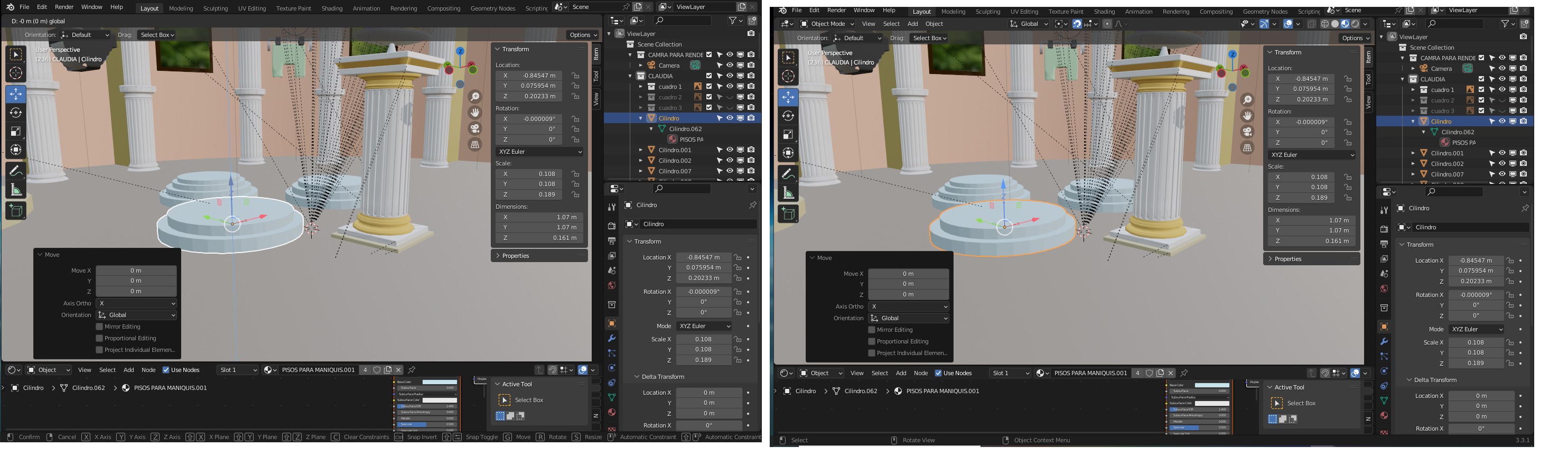

    Hola, los objetos de mi archivo no se mueven, el transform no tiene candado, he buscado en otros foros y me dicen que le de a la opción objet>relations>make local>all/select, pero tampoco funciona.
    También he deshabilitado en EDIT>LOCK OBJETS MODE y fue en vano. Anterior a ello había agregado en EDIT>PREFERENCES>ADD-ONS>ANIMATION:POSE LIBRARY, para hacer que mi pívot se vaya al origen, todo funcionaba bien, pero días más tarde ya no me deja mover ningún objeto ni rotarlo.
    También quisiera saber como quitar lineas punteadas que aparecen en el proyecto. ¿Alguien sabe a qué se debe? Gracias.

    Que lío tiene montado... je, je.
    Las líneas esas dicen que tienes objetos emparentados a otros.
    Tal vez lo que te esté pasando es que tengas activada la opción de "Proportional Editing" activada y eso hace que se muevan todos los objetos cercanos.
    Las líneas las puedes ocultar pero si es una relación entre objetos, la seguirás teniendo.
    Para limpiar los emparentamientos, se selecciona el objeto y Alt+P
