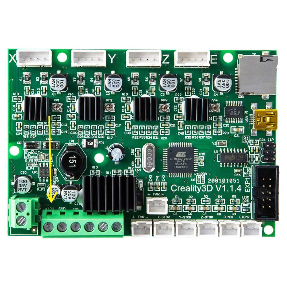

    Sí puede ser que la salida sea de 12V.
    He estado mirando fotografías y en esta se ve que pone que la salida del ventilador es de 12V.

  5. Gracias 3dpoder Agradece este post

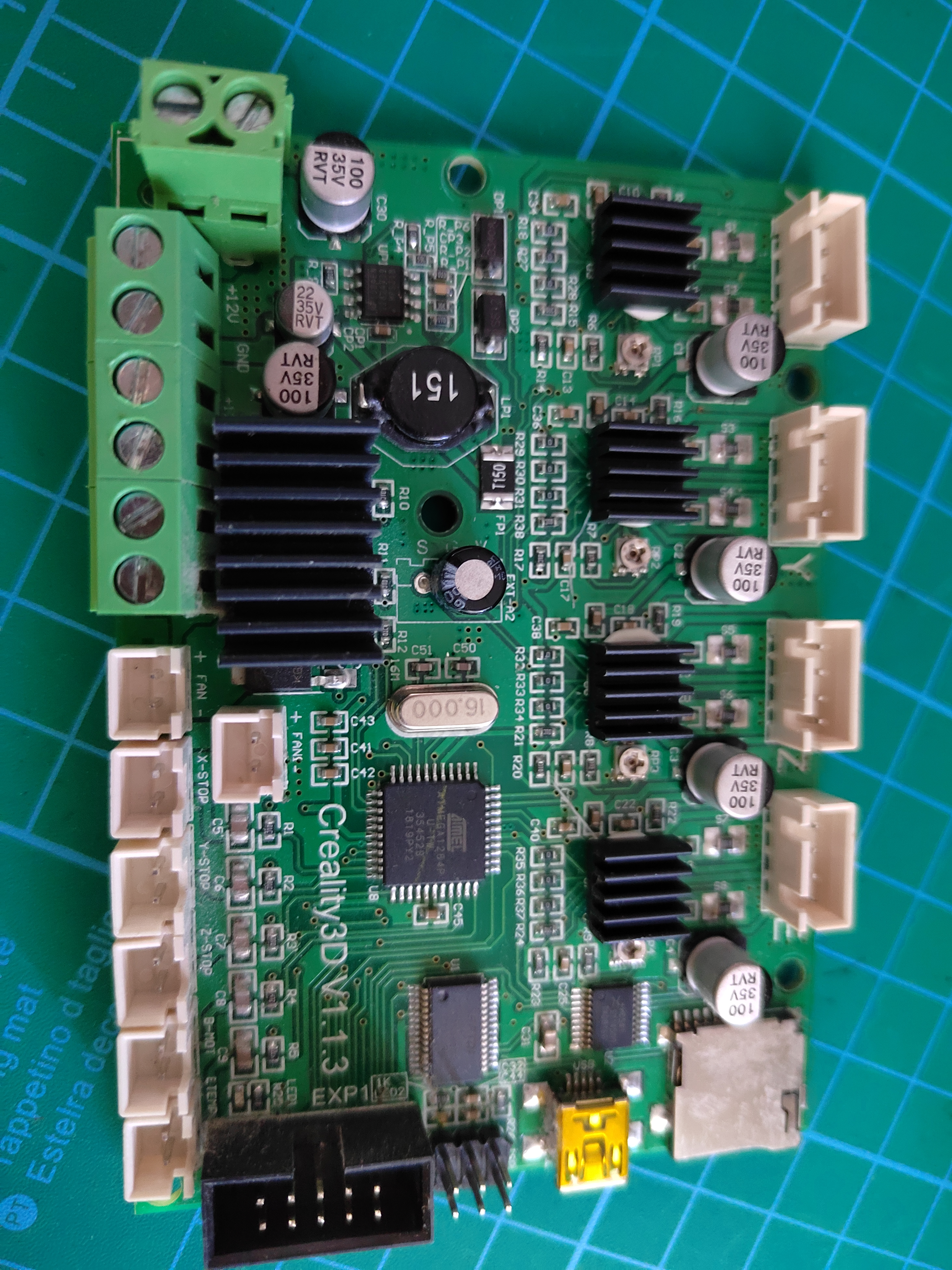

    Pues eso sí que se me hace raro, porque la mía originalmente traía la 1.1.3 y todos los ventiladores eran y son de 24v, aunque sí que es cierto que pone 12v en la salida del ventilador de la fuente.

    Esta fotografía la acabo de sacar de la placa original mía que la tengo por aquí guardada.
