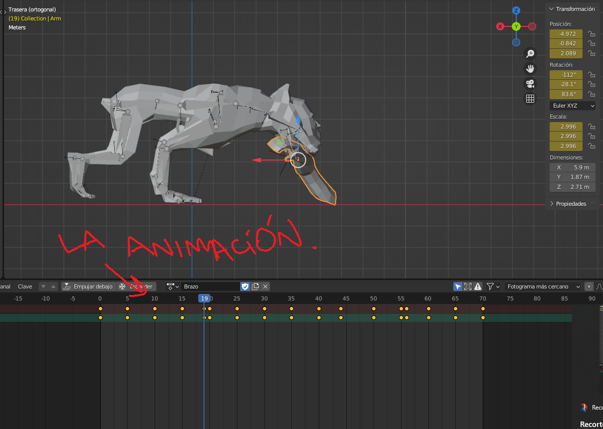

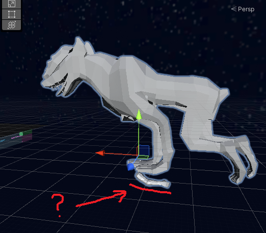

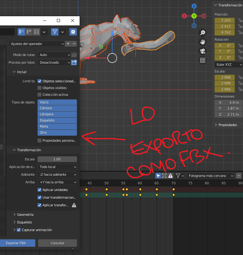

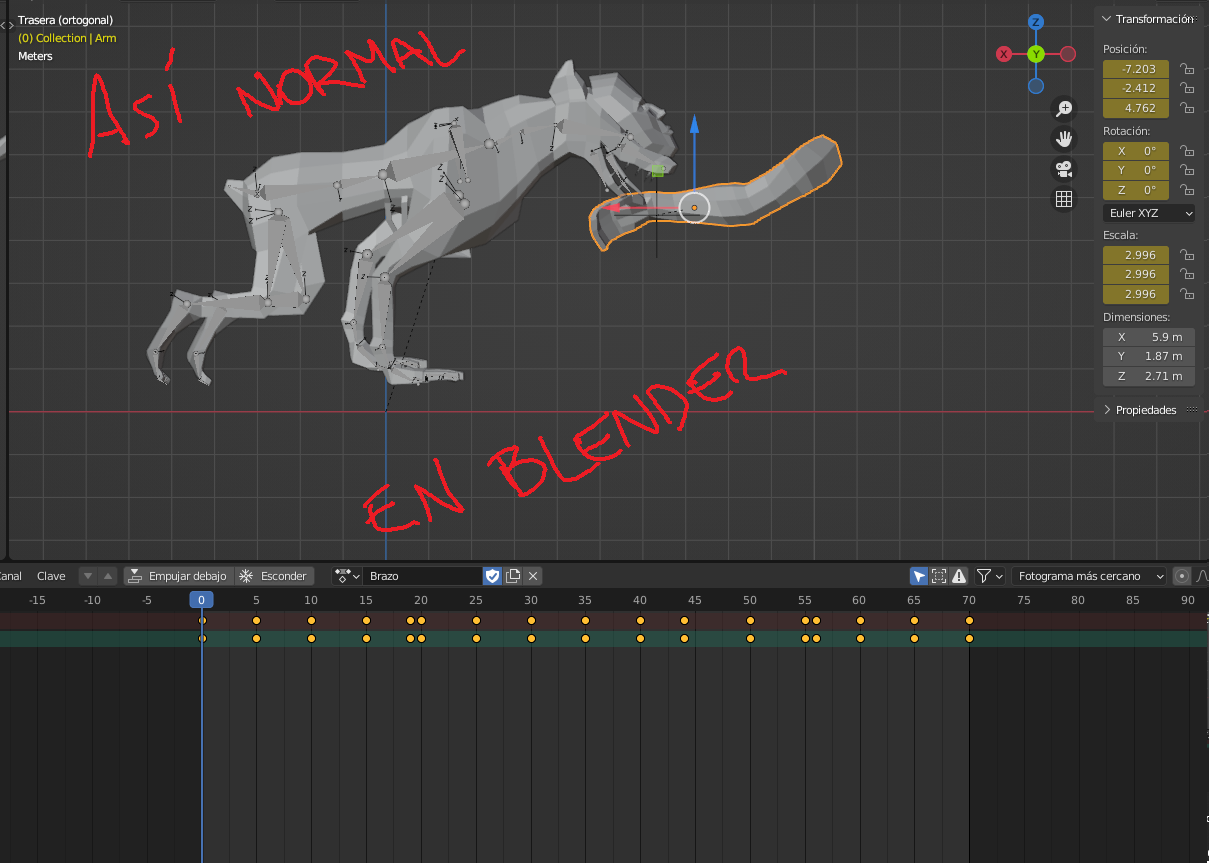

    Hola qué tal, soy nuevo en esto de animación y modelado en Blender. Verán, tengo un brazo con una animación sin rig y un perro con una animación con rig. Cuando exporto con los settings que se ven en la imagen (he probado también destildando "aplicar transformaciones") e importo el brazo en Unity se ve de esta manera.
    Eh buscado por mis medios pero no encuentro solución, estoy seguro que se debe a aplicar transformaciones y lo he hecho pero no estoy seguro de hacerlo bien, me cuesta entender esa parte.
    Saludos.

    ¿Y no sería más fácil el poner un hueso más a la mano emparentado a la armature?
    Por cierto, dices que exportas en FBX. ¿por que no exportas el .blend entero? Con solo añadirlo a los "Assets" te debería de funcionar.

    Soliman! te agradezco mucho que te hayas tomado la molestia de grabar el video, me ha sido de mucha ayuda. No sabía que podía emparentar directamente a un solo hueso el brazo e importar el blend, lo he hecho siguiendo tu video, muchas gracias!
    Aún sigo luchando con la geometría pues cuando lo importo en Unity, el modelo está mirando a otra dirección contraria al eje Z. Pero es asunto aparte y creo que tiene que ver con aplicar transformaciones.
    De nuevo gracias! Saludos.

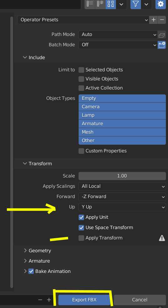

    Si te fijas, cuando vas a exportarlo sale un ventana donde pone las coordenadas de los ejes y la de abajo/arriba pone Y y delantera Z negativo.
    Con los modelos que he probado hace tiempo, siempre utilizaba la opción de subir directamente el .blend y entonces sí que salía bien, con FBX me daba problemas.
    Prueba a exportar cambiando el eje UP de Y a Z a ver si te funciona mejor.

    Muchas gracias por tu respuesta! he visto las opciones que ofrece .fbx para adaptar las coordenadas de X e Y a las de Unity y de los problemas que tiene a veces. Ahora me queda más claro con tu ayuda. he logrado encontrar la manera de orientarlo aplicando las transformaciones, eso me sirvió. Saludos.
