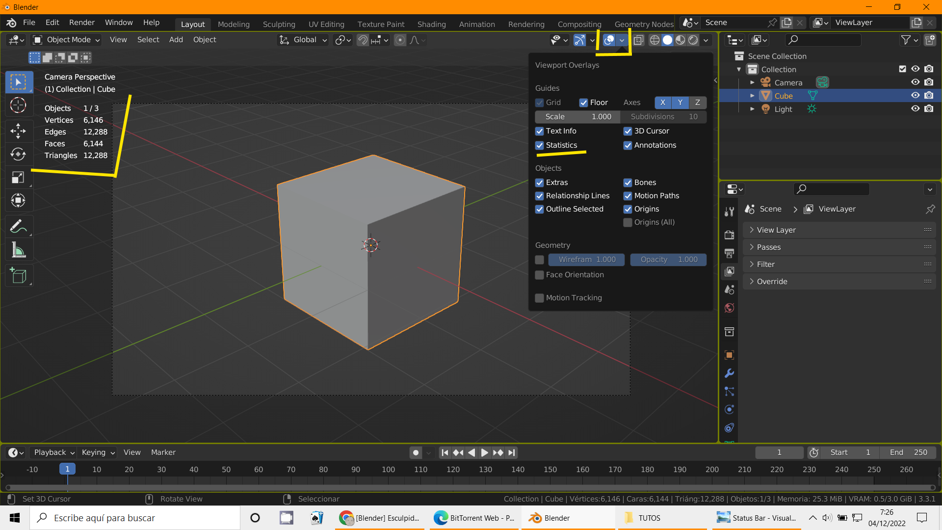

    Yo empezaría mirando primero la cantidad de polígonos que tienes en el modelo.
    La memoria RAM y la VRAM tienen unos límites según el ordenador que tengas.
    Si es una escena con millones de polígonos te podría dar un fallo cuando llega a su límite, por lo que primero sería mirar eso.
    Para ver los vértices, caras, etc, puedes activar la opción de "Statistics"
Nombre: Statistics.png

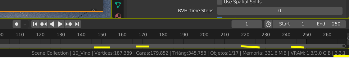

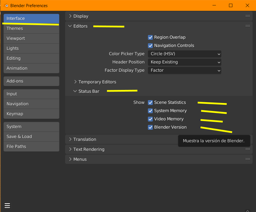

    Para verlo todo en la barra inferior... abre en "Preferences" la ventana de "Interface" y activa el "Status Bar".

    Muchas gracias por tu respuesta. Aprendí algo que no sabía. Finalmente no era ese el problema pero pude solucionarlo, creo. Cuando hay varios objetos en la escena, hay que tener seleccionado primero el objeto desde Menú objeto (o edición?) y luego pasar al esculpido.
