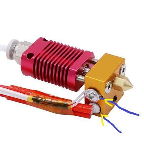

    Hola, soy nuevo en impresión 3d y tengo una Ender 3v2 desde hace 3 meses y desde hoy empezó a marcar -14 en la boquilla y no levanta temperatura y se tilda y hace un pip, pip, según lo que pude ver es que tal vez sea la placa que deba cambiarla o actualizar el firmware.
    ¿A alguien le pasó algo y pudo resolverlo? Muchas gracias.

    El Firmware solo hay que cambiarlo si añades una pieza nueva como puede ser un sensor de nivelado.
    El problema que parece que tienes es más bien de la parte del Hot-End, que lo mas seguro es que sea el Termistor.
    El Termistor es la pieza más pequeña que lleva al lado de la boquilla para medir la temperatura, el otro objeto que está al lado más grande es el calentador.
    Podría ser el cartucho calentador, pero los fallos más frecuentes son del termistor.
    Mira bien ese tornillo que sujeta el termistor a ver si se ha aflojado. De todas formas, ese tornillo no hay que apretarlo demasiado. Ojo.
