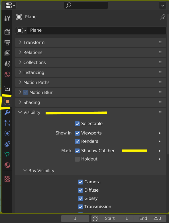

    Shadow Catcher para CYCLES
Nombre: Shadow Catcher.png
Visitas: 227
Tamaño: 64.4 KB
  3. Gracias 3dpoder Agradece este post

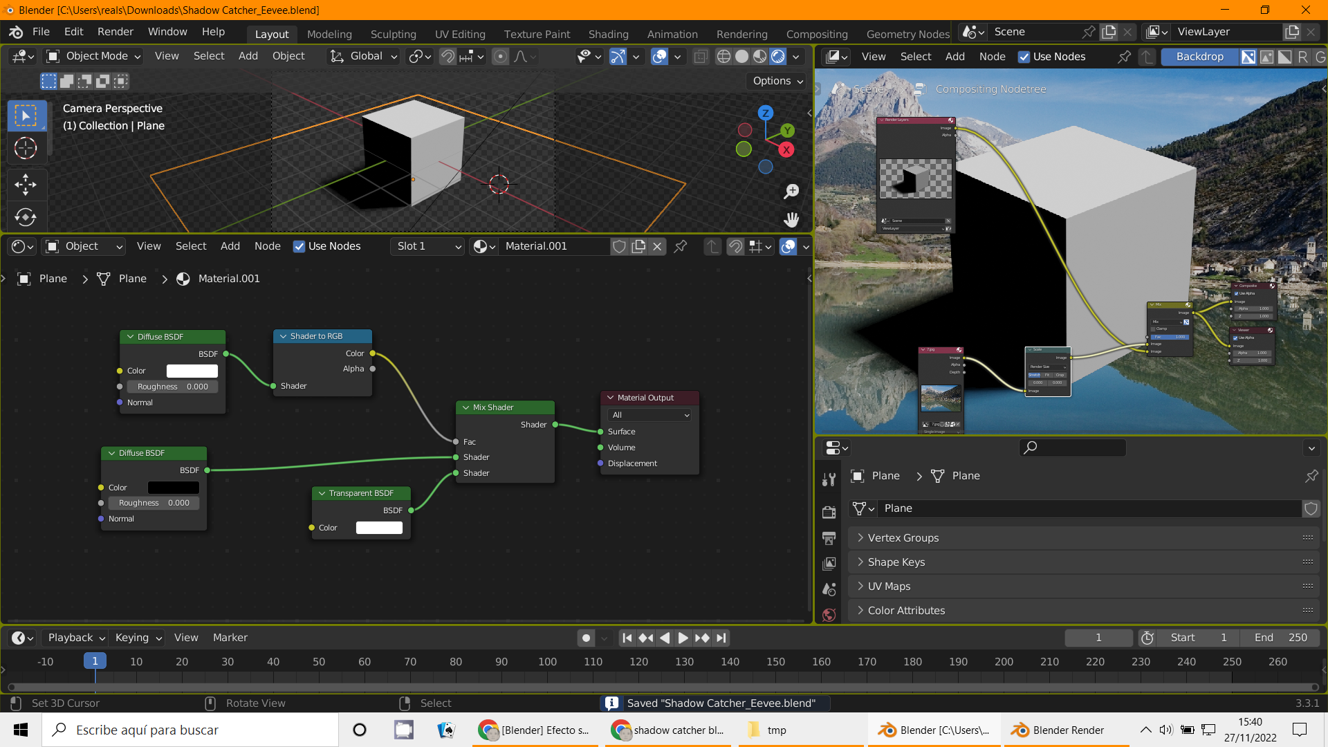

    En Eevee
Nombre: shadow Cat_Eevee.png
Visitas: 225
Tamaño: 972.5 KB
  5. Gracias 3dpoder Agradece este post

    Perfecto, muchas gracias.
