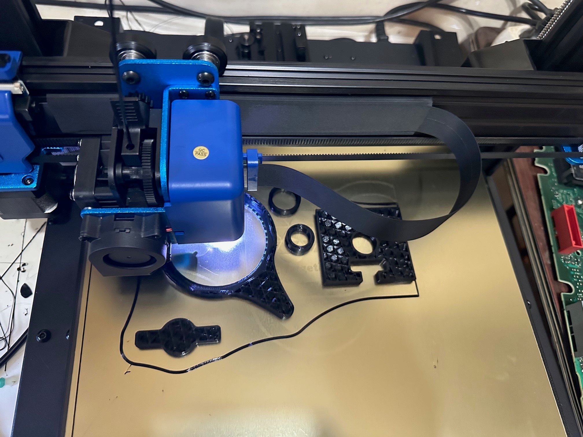

    Serán unos 7 centímetros por cada lado, y sí, yo creo lo mismo pero no veo cómo actualizar el firmware o resetear a valores de fábrica, en la fotografía se ve donde llega hacia adelante si llega hasta el final, pero el trozo que se ve vacío delante y a la derecha no llega ni a imprimir ni al hacer el autolevel.

    Cita Iniciado por erhuse Ver mensaje
    ¿No tendrás cargado el firmware de una genius? Porque es muy sospechoso que sean unos 7 centímetros, que es aproximadamente la diferencia de medidas entre la base de la x2 y la genius, yo probaría a meterle el firmware nuevo descargandolo de la página de Artillery.
  9. Gracias erhuse, 3dpoder Agradece este post
  10. #7
    22,360
    693
    7237
    De paso, limpia la cinta con los cables que tiene, pues me suena que esas conexiones se manchan y producen errores por mala conexión.
    Por cierto, creo que las medidas de la x2 son de 300*300 no de 230*230, y tal vez eso sea la diferencia de 7 centímetros que explicas.
