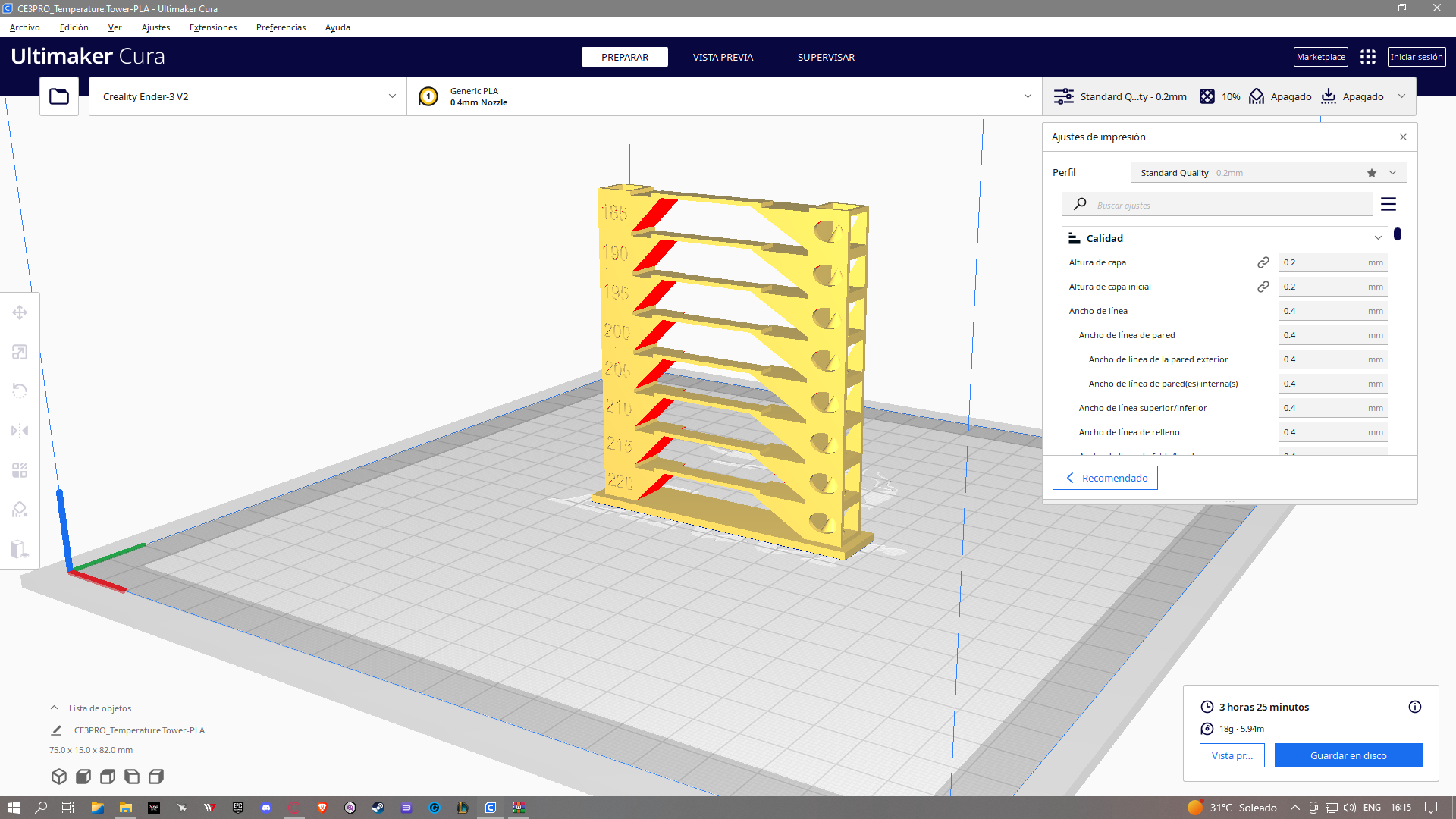

    las conexiones estan bien, como dije el perfil de cura es el mismo con otras impresiones que he hecho y funcionan, pero con algunas pasa eso. empieza desde arriba, ya he impreso cubos de calibracon y han salido bien pero cuando intento con esos archivos no resulta.

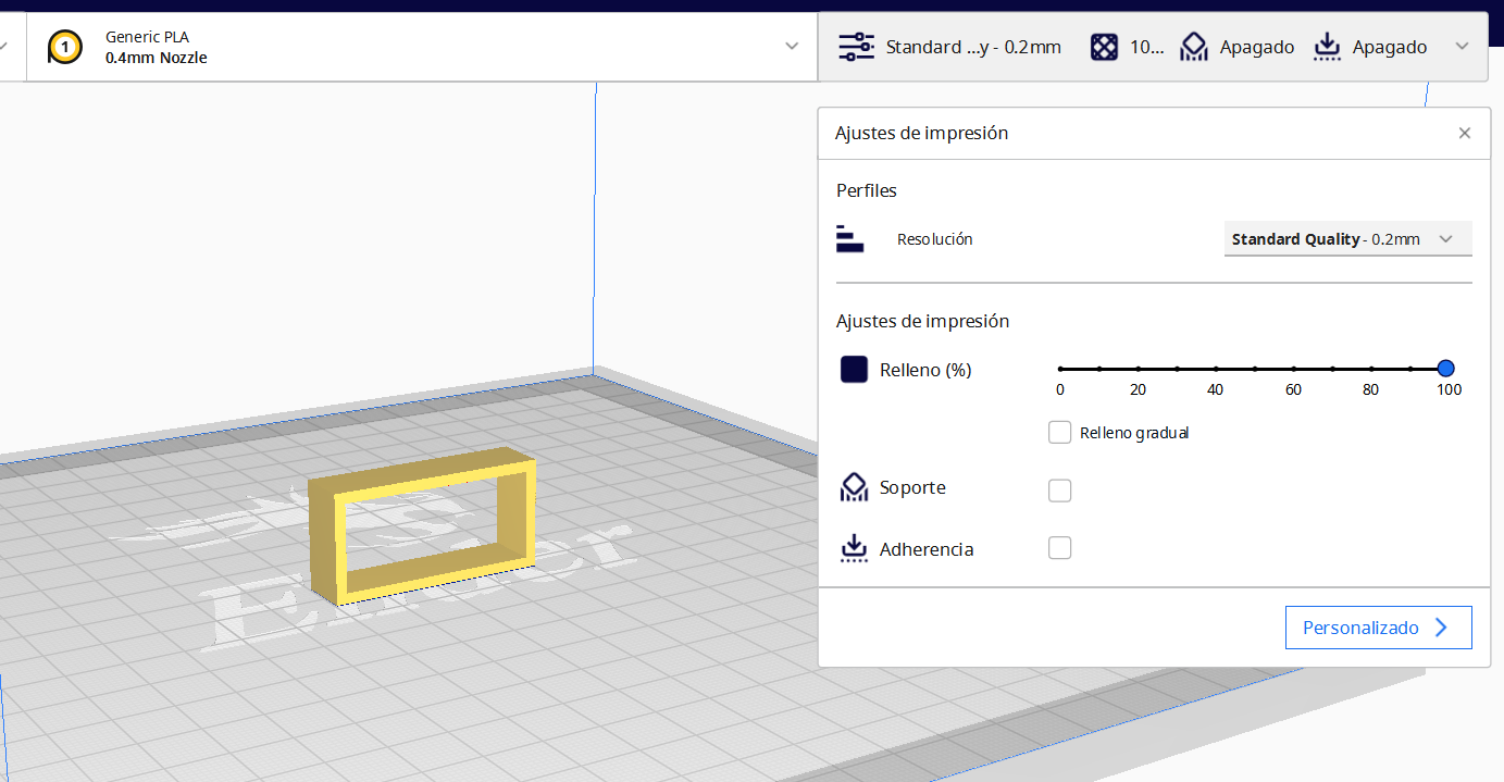

    Pues si dices que todo está bien, debe ser un error de los finales de carrera, pero como te he dicho antes, deberías crear esa impresión de temperatura en CURA pero con tu modelo de impresora, por que si empieza de arriba/abajo, es que tiene un perfil de otra máquina o lo tiene mal puesto.
    En todo caso, lo que puedes hacer es una impresión en la temperatura que creas que es la correcta toda la pieza sin hacer los cambios de temperatura a diferentes alturas, o hacerla con una pieza pequeña como un cubo abierto por los lados.
Nombre: prueba_hueco.png
Visitas: 575
Tamaño: 266.0 KB
    Abre CURA, añades el STL que voy a subir y mira bien la temperatura.. etc.
    Prueba de esa forma. Si te sale bien es que tienes la temperatura y el ventilador de capa bien.
