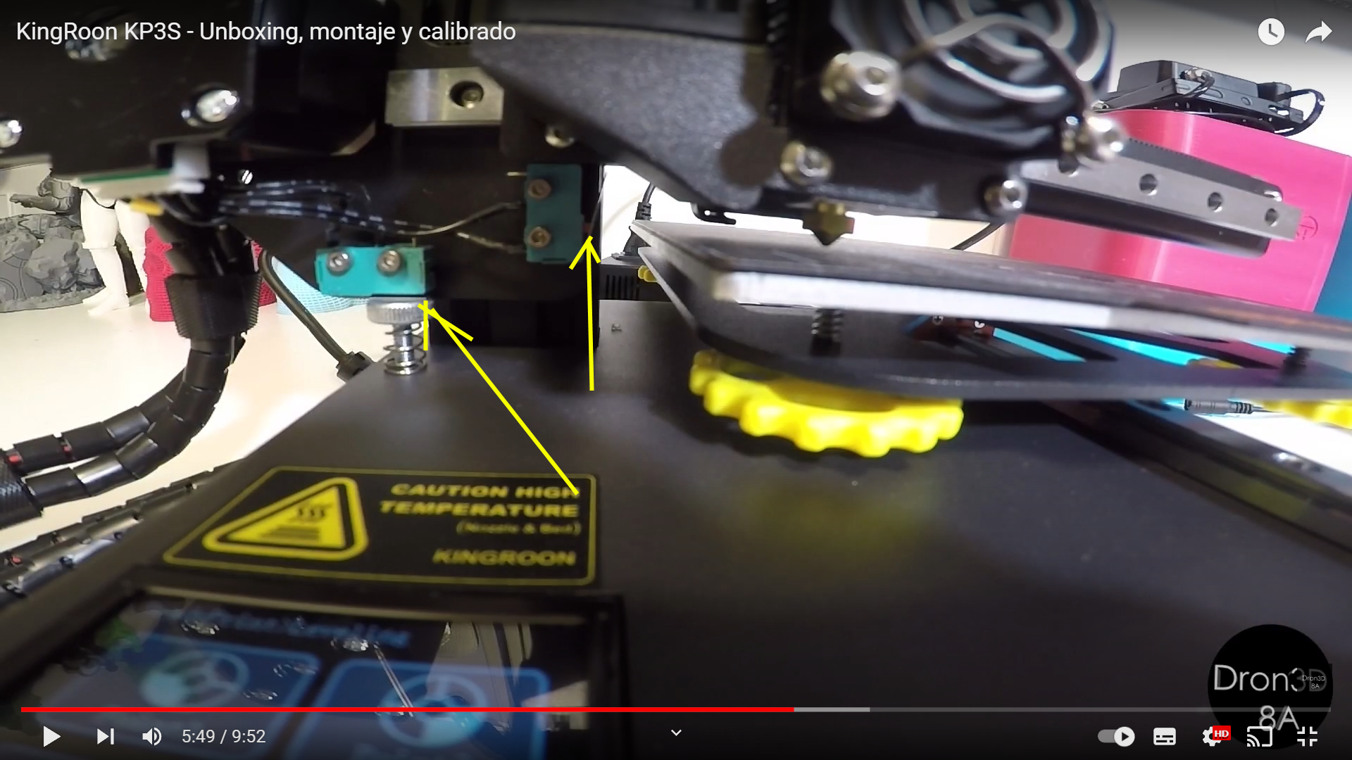

  14. #14
    22,325
    He tenido que mirar un vídeo para ver donde están los finales de carrera. Tienes que mirar, si cuando llega a ese tope, hace CLIC y se para o no.
    O mejor aún, haz que se mueva en ese eje y a mitad de camino presiona la laminita como si ya hubiera topado, a ver si se para.

  15. #15
    Nov 2022
    12
Nombre: finales de carrera.png
Visitas: 1013
Tamaño: 1.81 MB
    Muchas gracias, eres un máquina.
    He estado probando, y si, al darle manualmente antes de que tope, se para. Trasteando un poco el eje X, probé a engrasar un poco esa barra metálica y parece que ya se desplaza mejor. Así que por lo pronto, todo bien.
