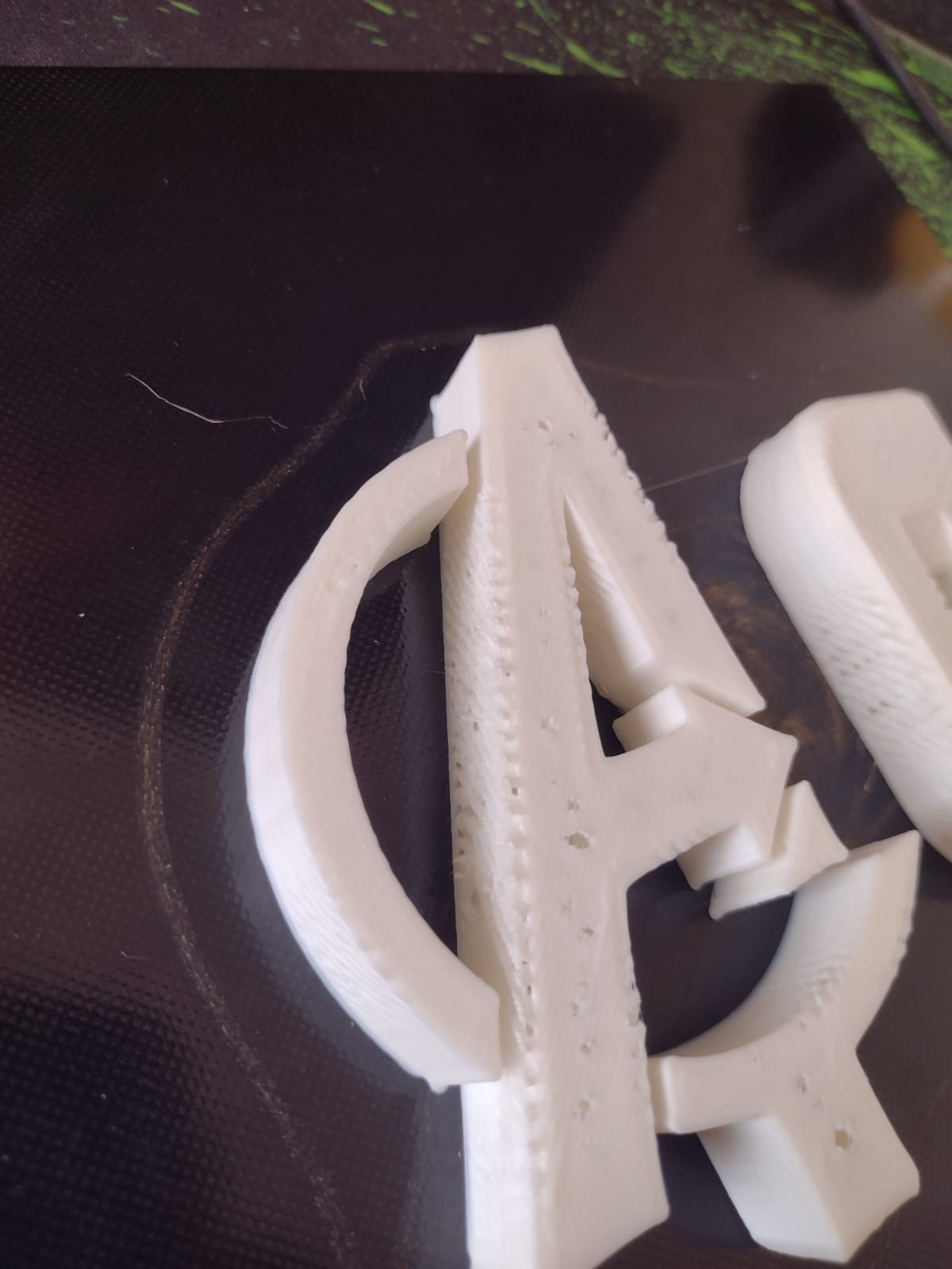

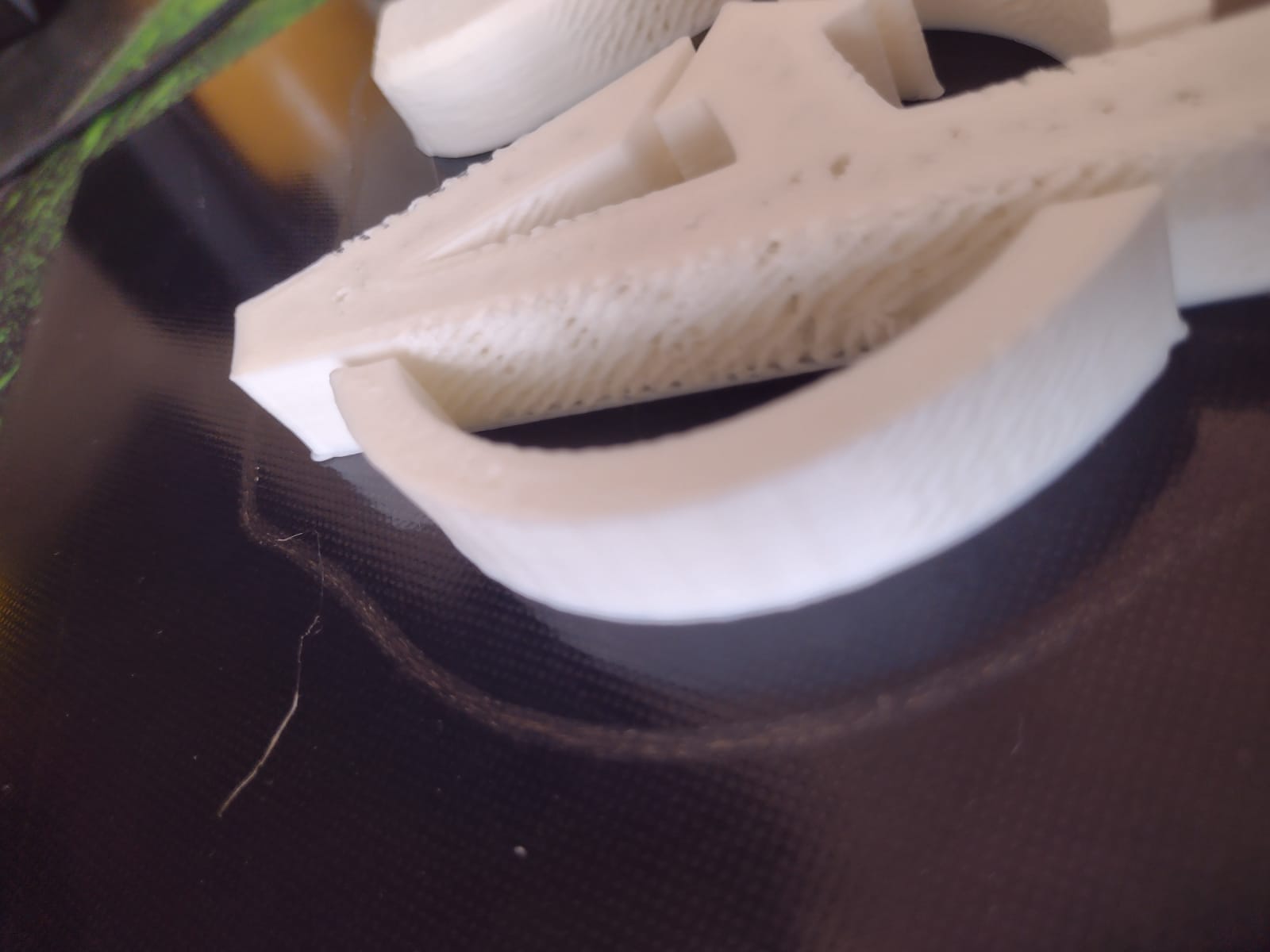

    ender 3v2 huecos en impresion y falta de filamento
    Buenas, he estado probando impresiones con mi ender 3v2 uso cura. Al momento de imprimir esta figura me di cuenta que quedaron partes como huecas, o rugosas. ¿Cómo puedo hacer que quede lo más liso posible?

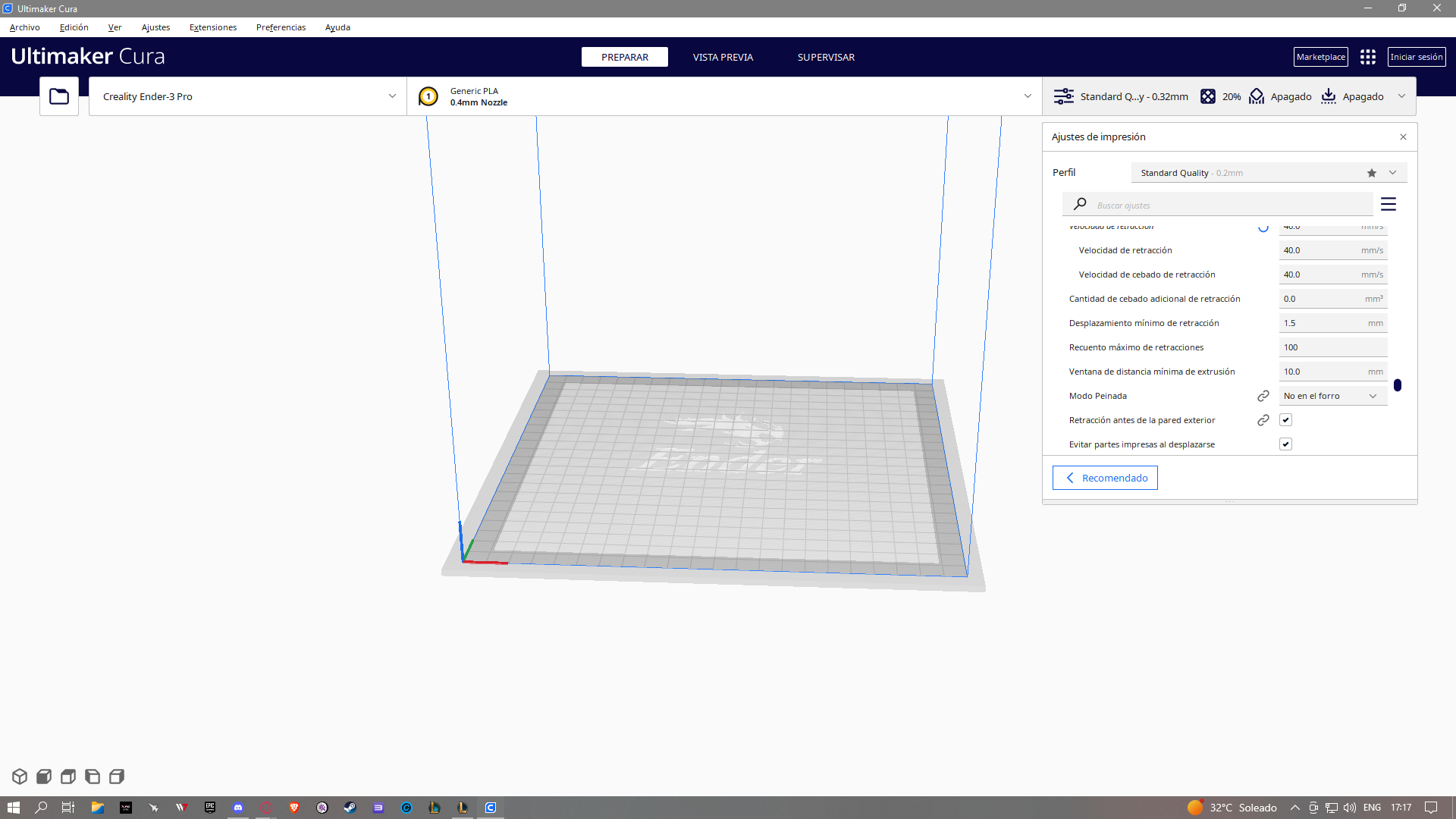

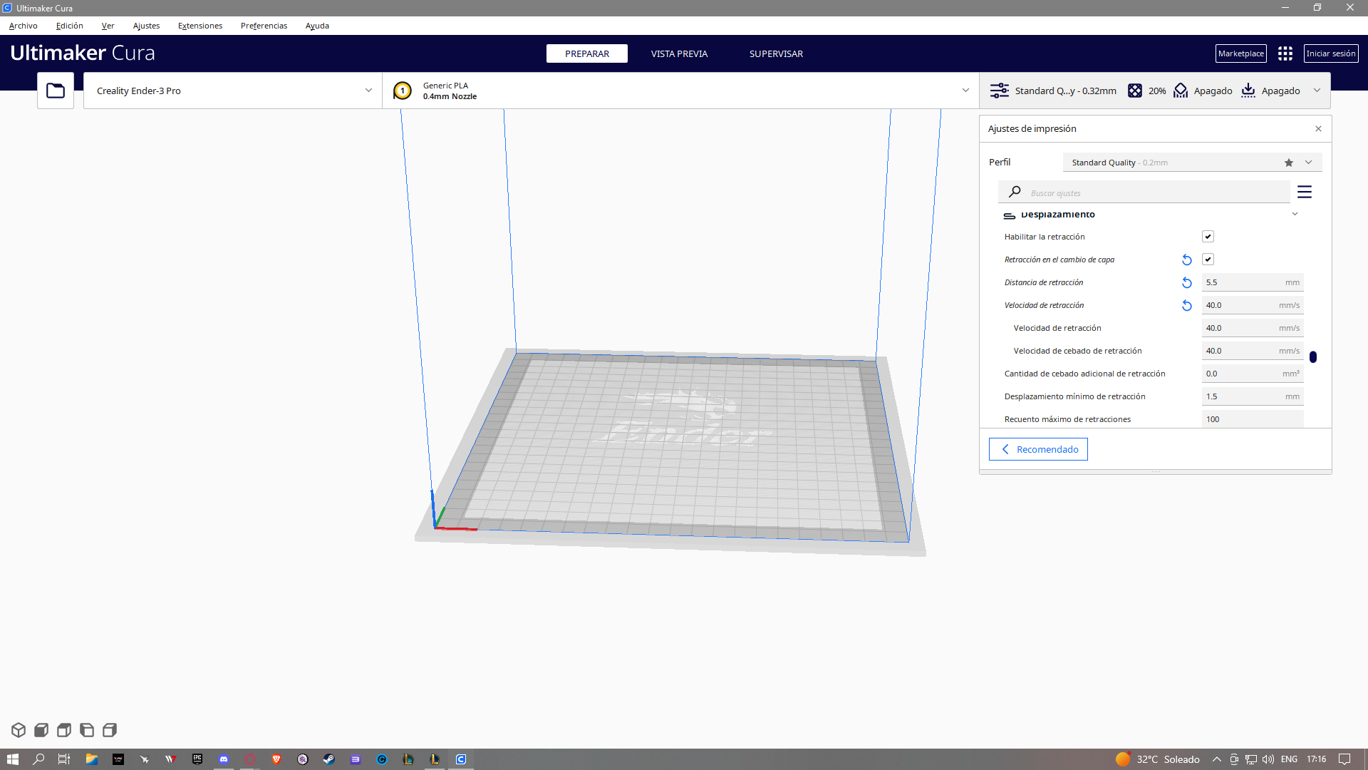

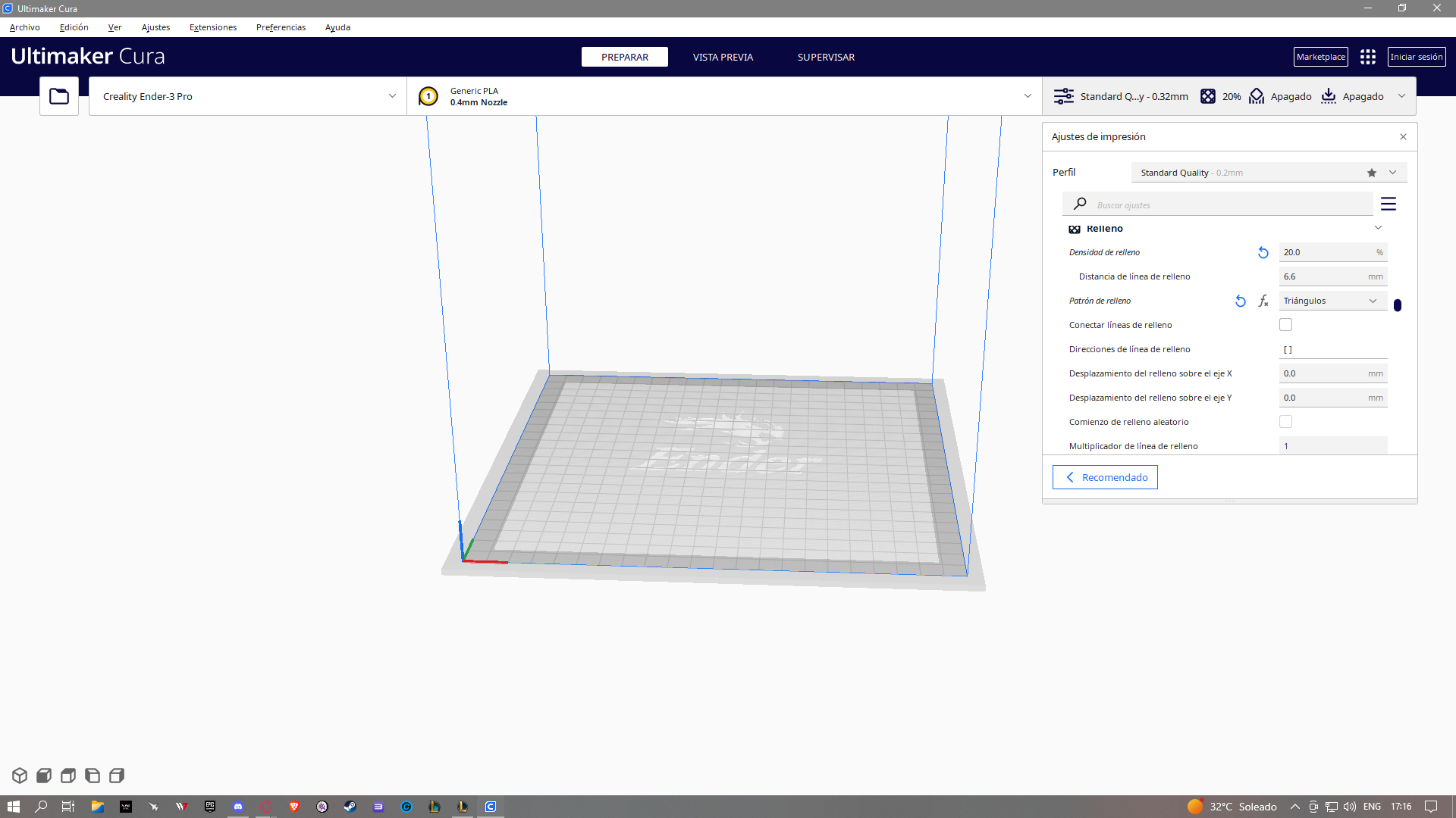

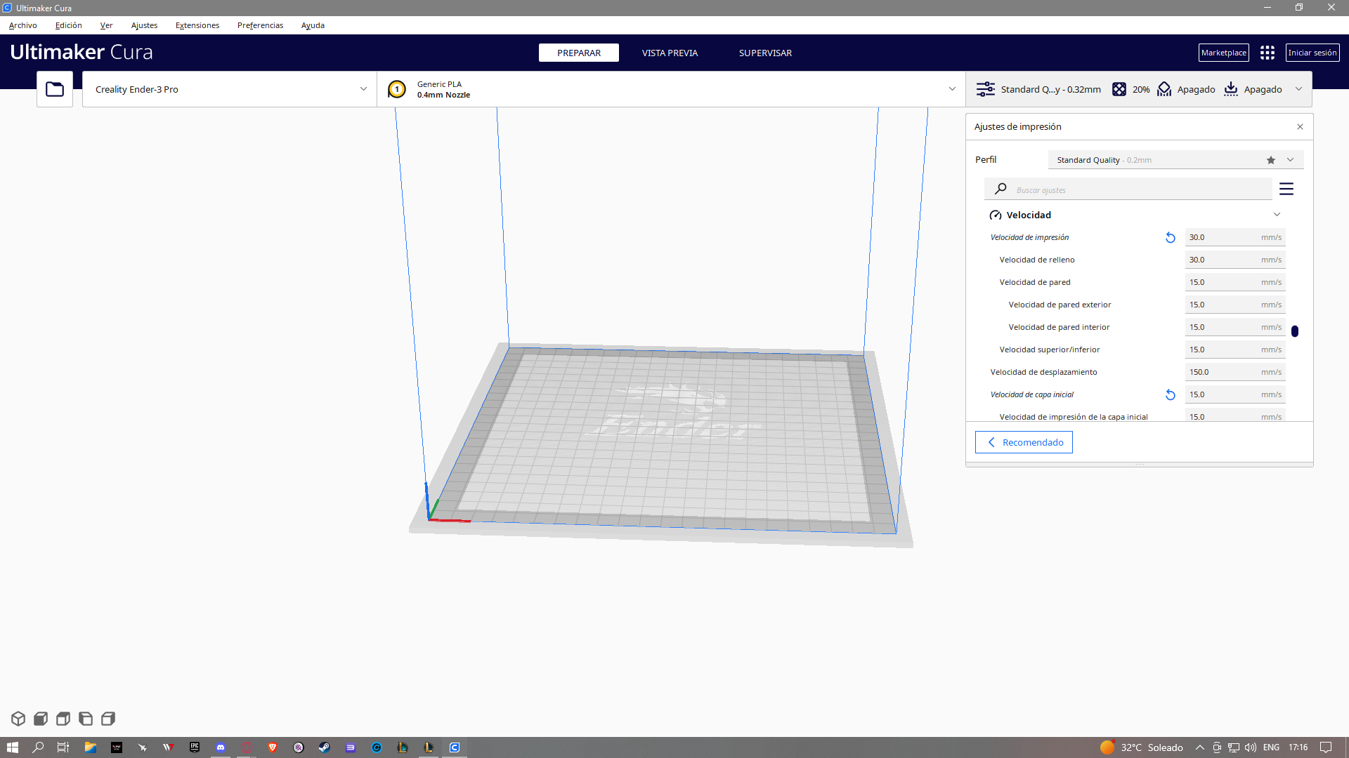

    Adjunto imágenes de mis configuraciones, en cuanto a la impresora todo bien tensado y cama bien nivelada, máquina nueva. me gustaría mejorar mis futuras impresiones, otras impresiones que he hecho quedan con algunos pelos pero esta quedó así.

    ¿Y el filamento es PLA, seguro?
    ¿A que temperatura estas imprimiendo?

    Y no estoy seguro, pero revisa el relleno de las piezas(Infill).
    https://all3dp.com/es/2/infill-cura-...-impresion-3d/
    De paso mirate los perfiles recomendados... en este caso del modelo Ender 3 S1
    https://all3dp.com/es/2/cura-ender-3-s1-perfil-ajustes/
    22,360
    693
    7237
    Y en cuanto a lo que he visto, podría ser un problema de flujo, pero no te lo podría asegurar.

    imprimo a la temperatura que dice en la caja 200 grados, la cama a 60. el filamento es de creality venia nuevo con la impresora. en cuanto a perfil busque uno para la ender 3v2 aqui el link del video https://youtu.be/EaYuw3gC_BY?t=203

    Te decía que si es seguro PLA, por que en el PLA normalmente no salen esos fallos, en el PETG si que es mas probable al ser un poco mas complicado.
    De todas formas, tendrías que hacer una torre de temperatura para estar seguro de la temperatura optima.

    si es PLA
