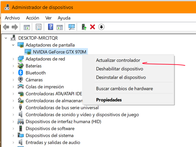

    Para saber que tarjeta tienes ves a Panel de Control > Administrador de Dispositivos y en "Adaptadores de pantalla" te tiene que salir la tarjeta que tienes.
    Desde ese mismo sitio con "Clic Derecho" tienes la opción de actualizar los Drivers.
Nombre: administrador.png
Visitas: 99
Tamaño: 107.9 KB
