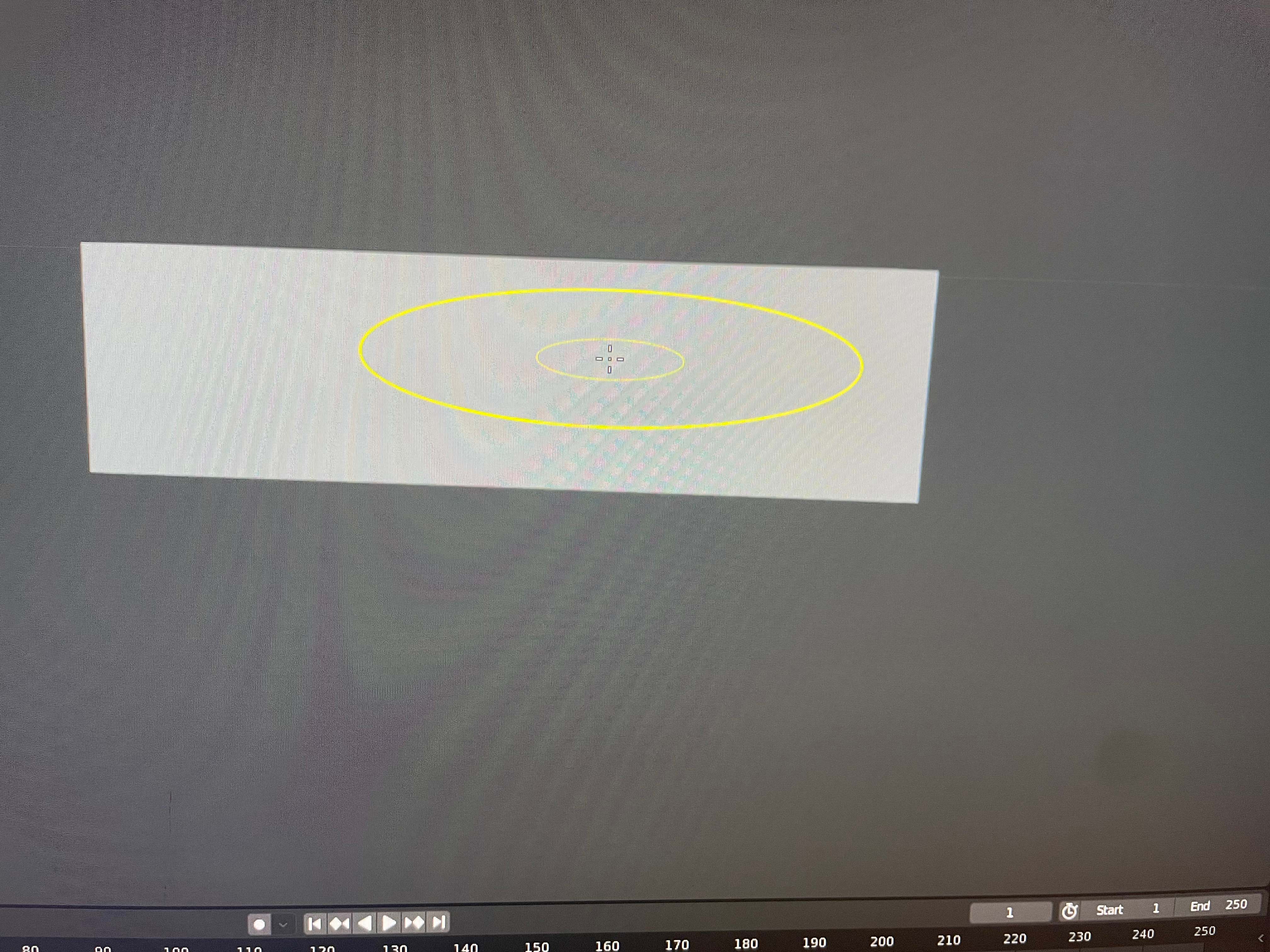

    Hola a todos, estoy empezando con Blender y siguiendo varios tutoriales/cursos. Se que será muy básico lo que voy a preguntar.
    Estoy modelando con el pincel Grab y sin problemas hasta que he creado un cubo, lo he escalado para alargarlo y creado subdivisiones (haciendo un dedo de la mano vamos...). La cuestión que en el momento de utilizar grab encima del objeto ya no me sale la esfera totalmente circular sino estirada (como si la hubiese escalado también) y me gustaría que fuese redonda.
Nombre: grab.jpg
Visitas: 43
Tamaño: 1.26 MB
    Gracias.
    22,360
    693
    7237
    Cuando escalas un objeto en modo "Objeto" la escala se pierde, por lo que debes aplicarla con Ctrl+A > Scale
  3. Gracias 3dpoder Agradece este post
  4. #3
    Nov 2022
    Muchísimas gracias por tomarte la molestia de explicármelo con video incluido. Me ha quedado perfectamente claro, no hubiese llegado a la conclusión ni probandolo.
    Gracias!!
