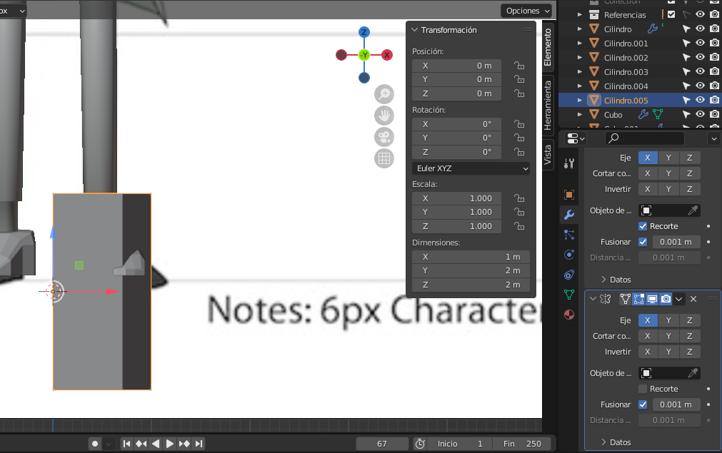

    Actualmente estoy realizando un modelo en Blender, pero al aplicar el mirror a una nueva geometría este simplemente no se ve reflejado, en anteriores pasos lo había aplicado sin inconvenientes. Ya ensayé en un nuevo documento y si funciona, debe ser algo relacionado a los elementos que tengo es la escena.
    Gracias por la ayuda.

    No lo veo bien, pero encima del Modificador Mirror tienes otro igual, podría ser que te generaran conflictos unos modificadores con otros.
    Prueba a borrarlos todos y volver a empezar de nuevo, pues en la imagen del objeto se ve bien situado el ORIGIN.
