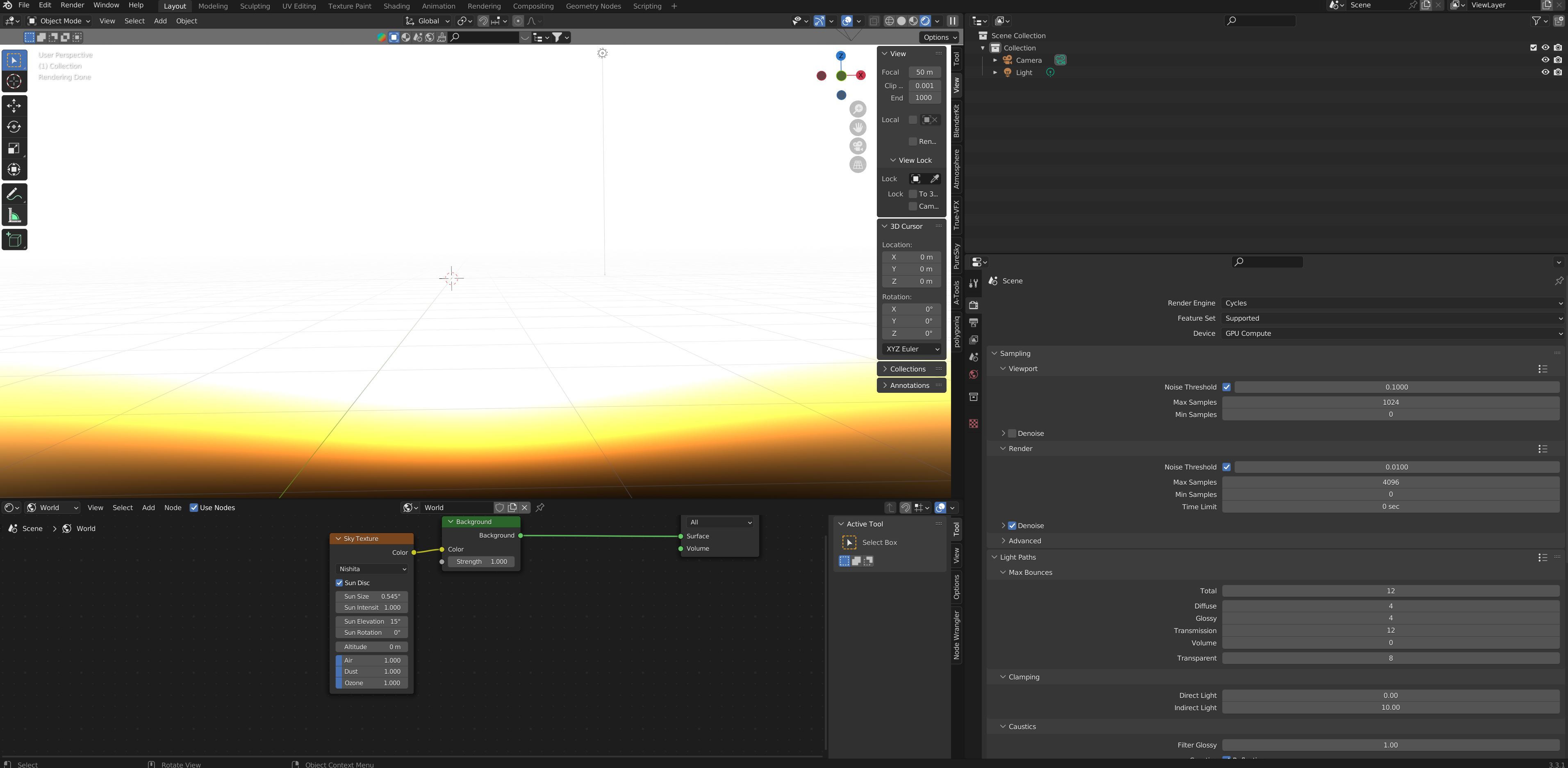

    Buenas!! gracias por la respuesta.
    No es eso, estoy en Cycles, mira dejo un pantallazo.

    Vale... Pues lo primero es saber en que vista estás, si estás en vista cámara o en el visor.
    A lo mejor tienes la cámara muy baja y por eso lo ves así.
    De todas formas, cambia los valores de AIR, DUST y OZONE para adaptar la intensidad.
    También puede cambiar la SUN ELEVATION.

    Y en el Nodo Background puedes también bajar la intensidad (Strength).
