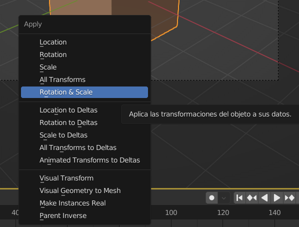

    Antes de mirar todo el vídeo que me has pasado, prueba a aplicar las escalas de los planos con el texto.
    Muchos de los problemas que se crean al vincular o emparentar curvas con objetos tipo malla con curvas bezier, vienen por no tener aplicada la escala.
    Para aplicar la escala de un objeto, lo seleccionas y presionas CTRL+A (Apply) y luego elige la opción Scale o si tiene rotación también tal vez deberías elegir la opción "Rotation & Scale".
Nombre: Apply-Aplicar.png
Visitas: 224
Tamaño: 72.5 KB
