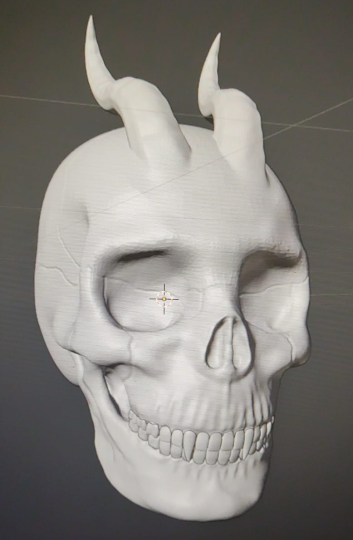

    Hola buenas.
    Estoy practicando como esculpir en blender, así que me propuse hacer un cráneo, durante el proceso me di cuenta de que los dientes serían un problema, pero no pensé que tanto, llevo horas y no consigo que se vean bien. Alguna forma de que salgan bien? Estoy usando ratón.
    Adjunto link a drive con imagen y el archivo.
    https://drive.google.com/file/d/1JFh...usp=share_link

    Gracias por responder.
    Ya probé con la brocha crease, pero siento que no me queda bien, probé también a modelarlo aparte pero me queda muy artificial el resultado.
    Dientes con crease, clay y draw: https://drive.google.com/file/d/1foB...usp=share_link
    He usado draw, clay(para los dientes ya que por lo que noté da un resultado más uniforme), crease, smooth, grab y elastic deform.
    22,346
    Oct 2022
    17

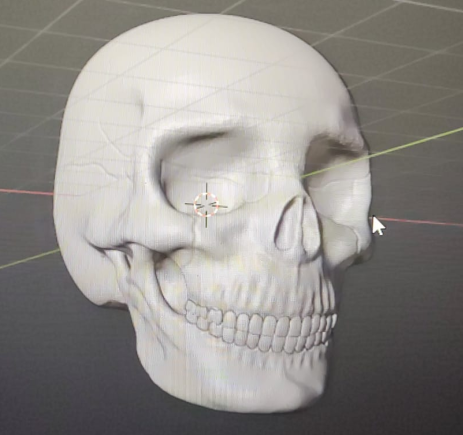

    Vale. Es cierto que no es igual pero me ayudó, tras varias horas conseguí que quedará decentemente bien.
    Muchas gracias.
    Por si interesa adjunto resultados, hice dos versiones, los cuernos tengo que revisarlos.
    Miniaturas adjuntas Miniaturas adjuntas Captura desde 2022-11-06 02-54-16.png   Captura desde 2022-11-06 02-53-32.png
    22,346
    Ha quedado estupendo, tal vez la paletillas delanteras deberían ser un poco más grande que los dientes laterales, pero el resultado es muy bueno.
    Saludos.
