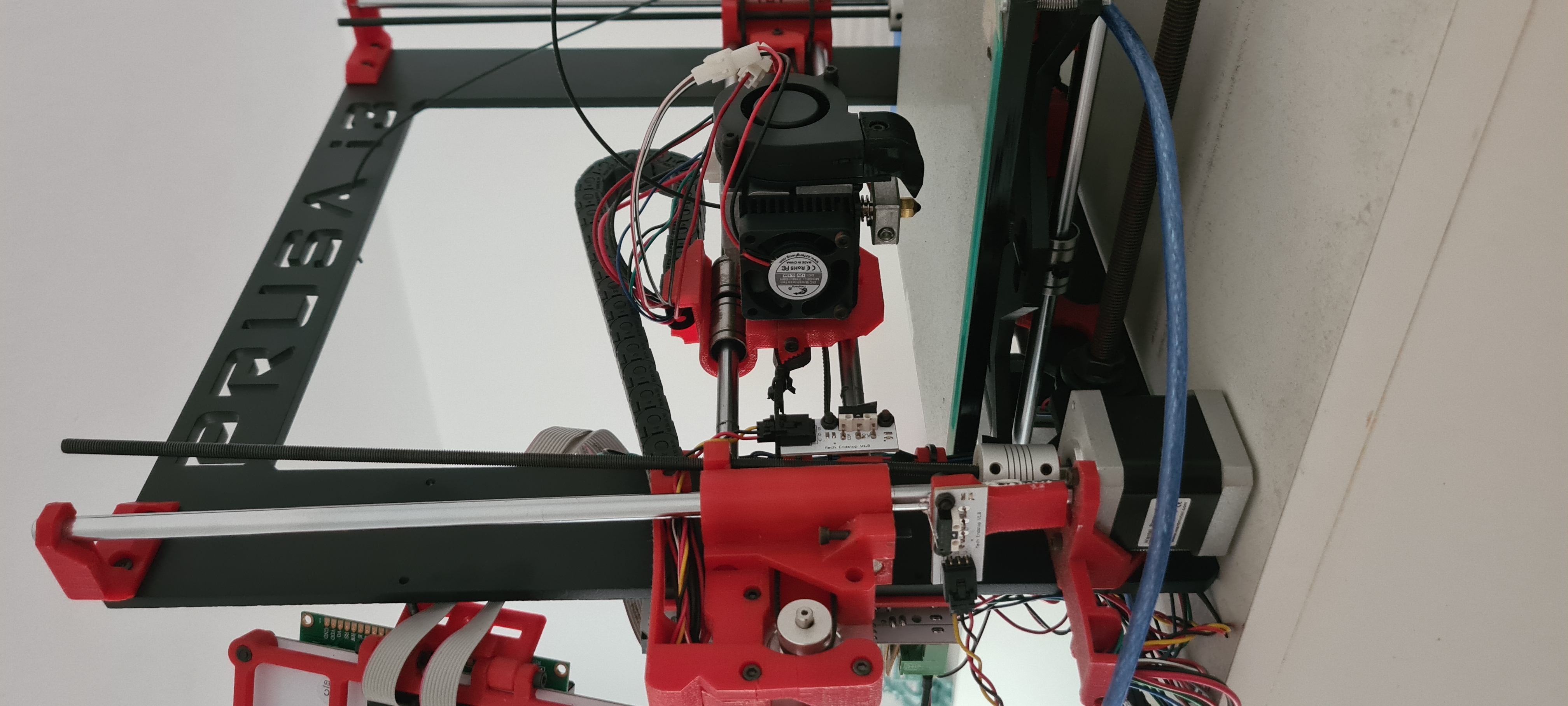

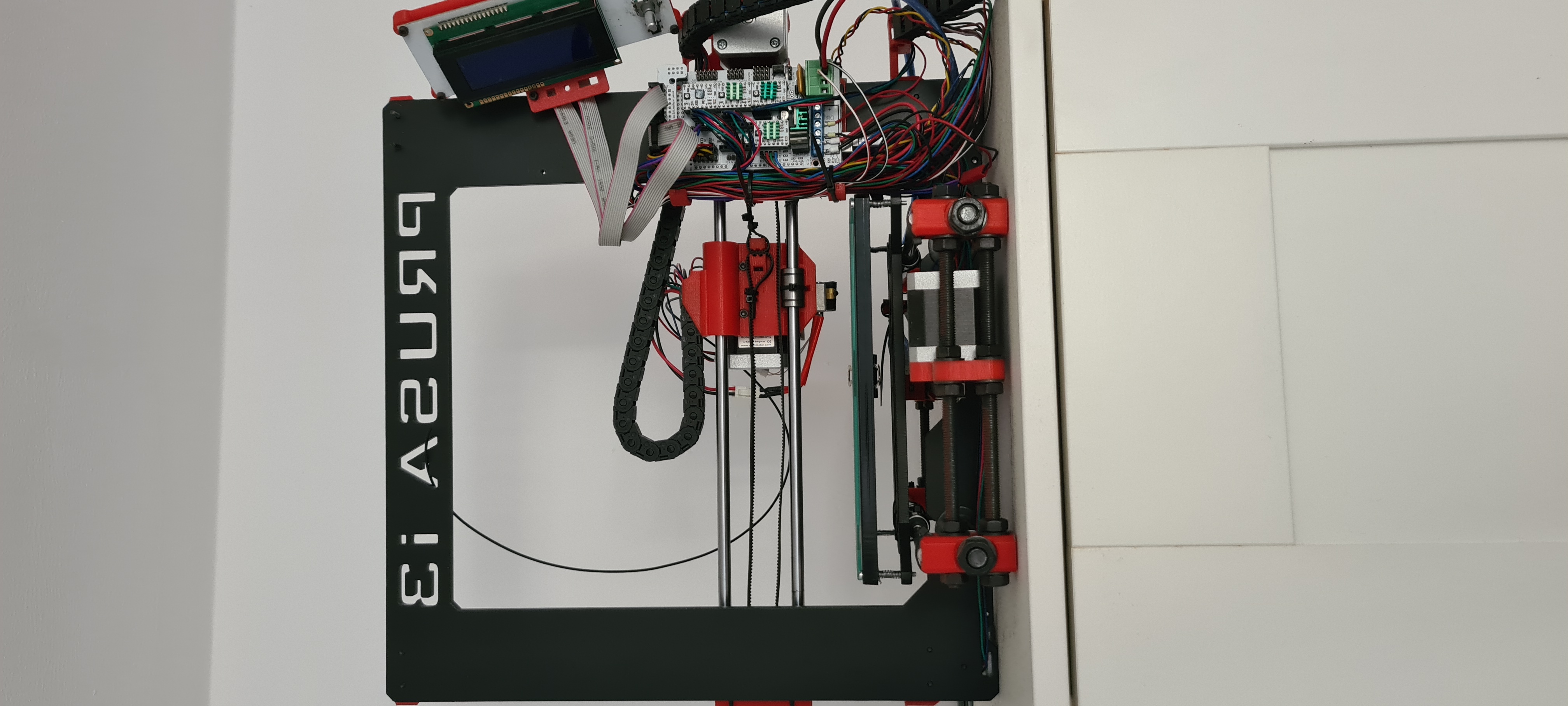

    ¿Qué impresora es esta?
    Buenos días, podéis decirme qué impresora es y dónde puedo descargar el software?

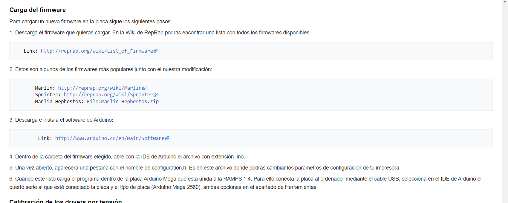

    A ver si es esto lo que buscas.

    Pues tiene pinta de que es una BQ prusa i3 hephestos.
