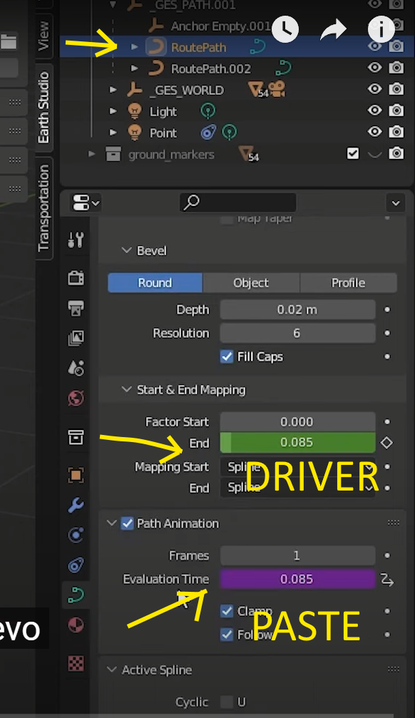

    22,360
    693
    7237
    Subo un vídeo.
    Donde pone que en Mapping Start y Mapping End hay que cambiar a segmentos, lo correcto es poner a SPLINE para que no haya ninguna diferencia.
    No se si es lo que haces o algo parecido, pero te puede servir para hacer otro tipo de representaciones.
  10. Gracias 3dpoder Agradece este post
  11. #9
    22,360
    693
    7237
    Decir que se pueden animar tanto el Factor Start como el Valor End.
    En el vídeo he tenido un error con el End, pero es facil de solucionar, solo hay que sumar la cantidad, tanto al principio como al final y yo he restado al final ERROR.
  12. Gracias 3dpoder Agradece este post

    Oct 2022
    50
    pongo el video de como lo tengo
    Pongo el video de como lo tengo, cualquier cosa me decís.
    Muchísimas gracias.
