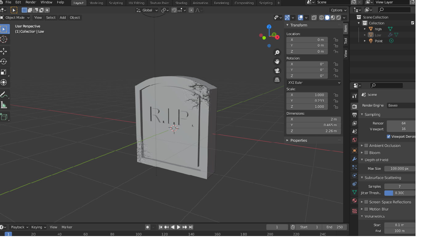

    Hola, tengo este high poly:
Nombre: 1.png
Visitas: 39
Tamaño: 215.1 KB

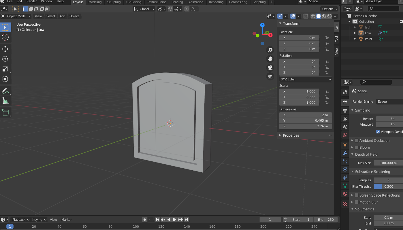

    Y este low:
Nombre: 2.png
Visitas: 36
Tamaño: 186.1 KB

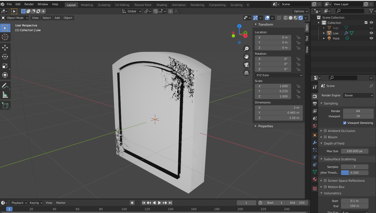

    Pero al crear el bake de normales no lo hace sobre las letras (están realizadas con el modificador boolean y está aplicado):
Nombre: 3.png
Visitas: 42
Tamaño: 476.2 KB

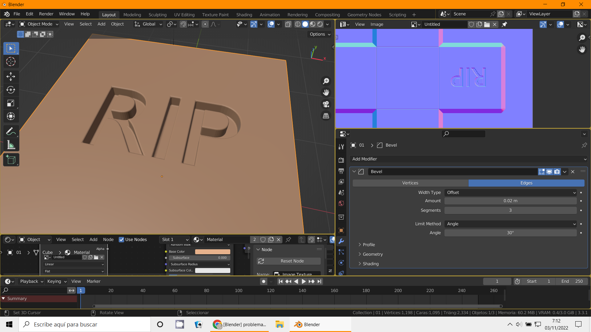

    Creo que para que salga bien deberias ponerle un pequeño BEVEL en los cantos, así las normales se detectarán mejor.
Nombre: Bevel.png
Visitas: 376
Tamaño: 330.1 KB
