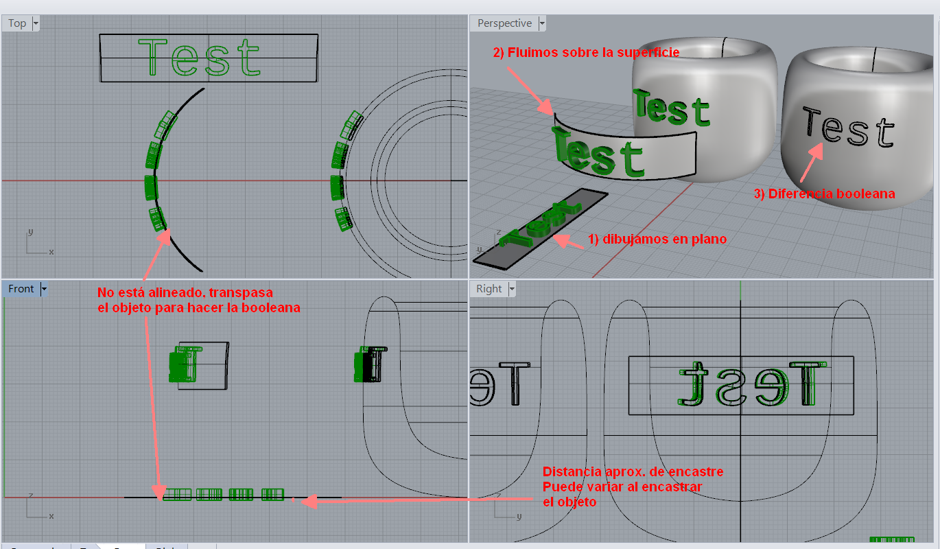

    No sé si entiendo bien la pregunta. ¿Quieres hacer una "extrusión" recta con un dibujo (del tipo símbolo, letras), y que una vez impreso, lo insertes en un objeto curvo a modo de pegatina pero en vez de pegarlo que se quede encastrado al objeto curvo?
    En ese caso, lo único que se me ocurre es que hagas la deformación del objeto plano sobre el objeto curvo y le hagas una diferencia booleana, pero aun así no estoy seguro de que vaya a encajar perfectamente, todo depende de cómo se deforme el material flexible que uses.
Nombre: Captura de pantalla 2022-11-02 170848.png
Visitas: 38
Tamaño: 297.2 KB
    Y ya solo tienes que hacer la prueba. Pero como te comento no estoy seguro que te vaya a encajar del todo bien o si deberías de escalar el texto plano o incluso hacerle un pequeño offset mejor que escalar.
