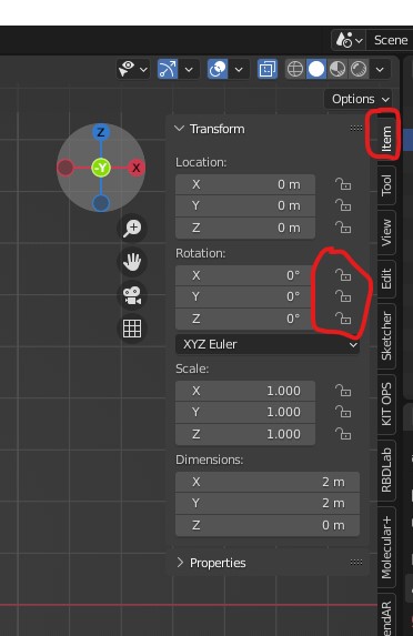

    Hola, resulta que un proyecto en el que estoy trabajando empezó a hacer algo raro, yo no recuerdo haber cambiado algo y no sé cómo solucionarlo. La cosa es que no puedo rotar ningún objeto en modo objeto, pero sí cuando entro al modo edición.
    Esto le pasa tanto a los existentes como a los nuevos que agrego. ¿Porqué puede ser? Es decir, cuando estoy en modo objeto y presiono "R" me aparece para rota, pero el objeto permanece inmóvil. En este mismo foro pero en otro hilo que tiene ya mucho tiempo, Ya le habían dado solución. pero es otra versión de Blender y a mi no me funciona.

    Hola, abre el panel de la derecha letra N y ve a la pestaña donde pone ítem y mira si tienes abiertos los candados que te aparecen junto al menú de las rotaciones.
Nombre: desbloqueo rotacion object mode.jpg

    ¿No tendrás puesta alguna constraint? ¿O está emparentado a algo más de la escena?
