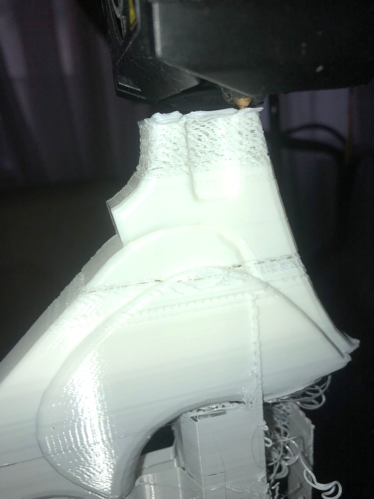

    Buenas noches, es mi primera vez en un foro, vengo buscando ayuda a respuestas de que podría ser el problema con mi impresora.
    Es una Ender 3 Max, había estado funcionando perfectamente, pero la verdad que no le había dado mantenimiento (la tengo hace 8-9 meses), todo iba perfecto hasta que utilice PET-G (siempre uso PLA), después de usar PET-G vinieron los problemas los cuales resolví cambiando la boquilla y el tuvo de teflón, apretando y desajustando tornillos, etc, empezó a imprimir bien, pero ayer de nuevo volvió a imprimir raro/algunas líneas las hacia a puntos como a saltos), adjunto fotografía.

    Me di cuenta que un engranaje del extrusor no giraba, el de color plateado, así que decidí cambiar el extrusor y ya giraban ambos engranajes, después todo bien, comenzó imprimiendo así.

    Todo bien al inicio como se ve, pero luego hizo esto:

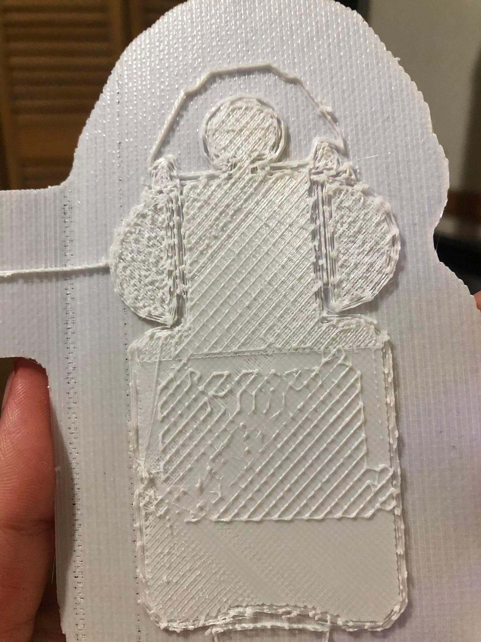

    A lo que decidí desapretar tornillos del extrusor ya que lo acababa de poner y creí que lo había apretado mucho, volví a limpiar la boquilla y el teflón para asegurarme de limpiar cualquier atasco.

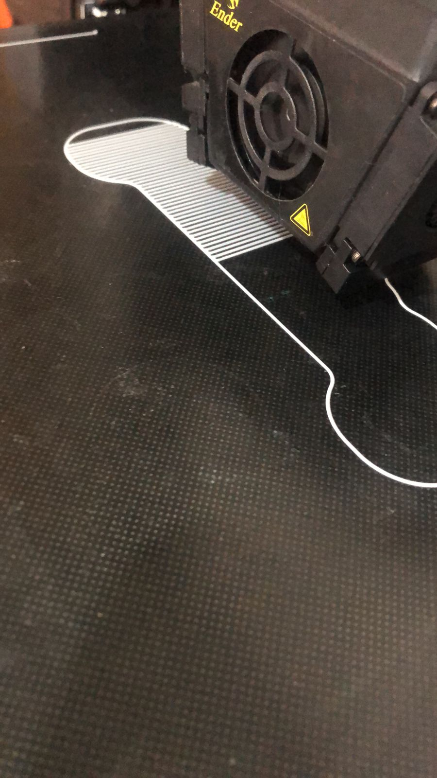

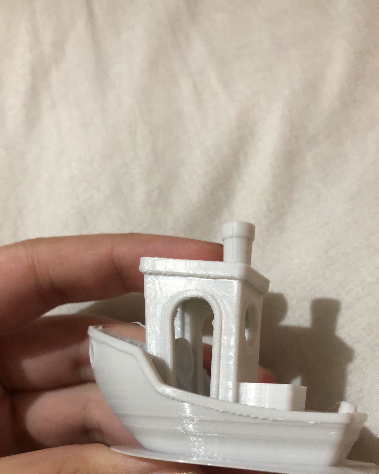

    Después de esto puse a imprimir un bunchy de prueba a ver que tal y salió bien después de esto:
Nombre: 309031757_682472436739610_7237903335556796035_n.jpg
Visitas: 92
Tamaño: 147.2 KB

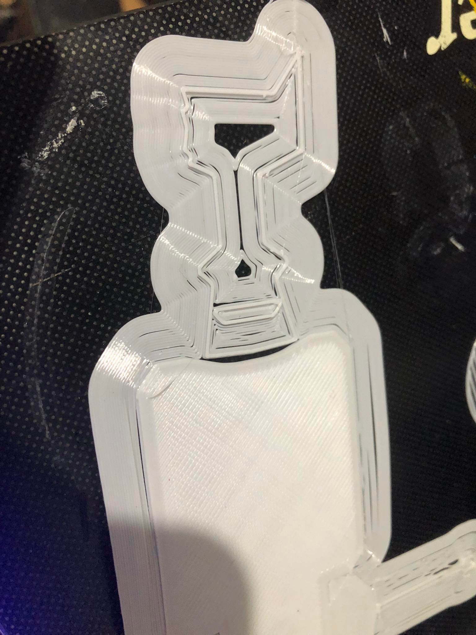

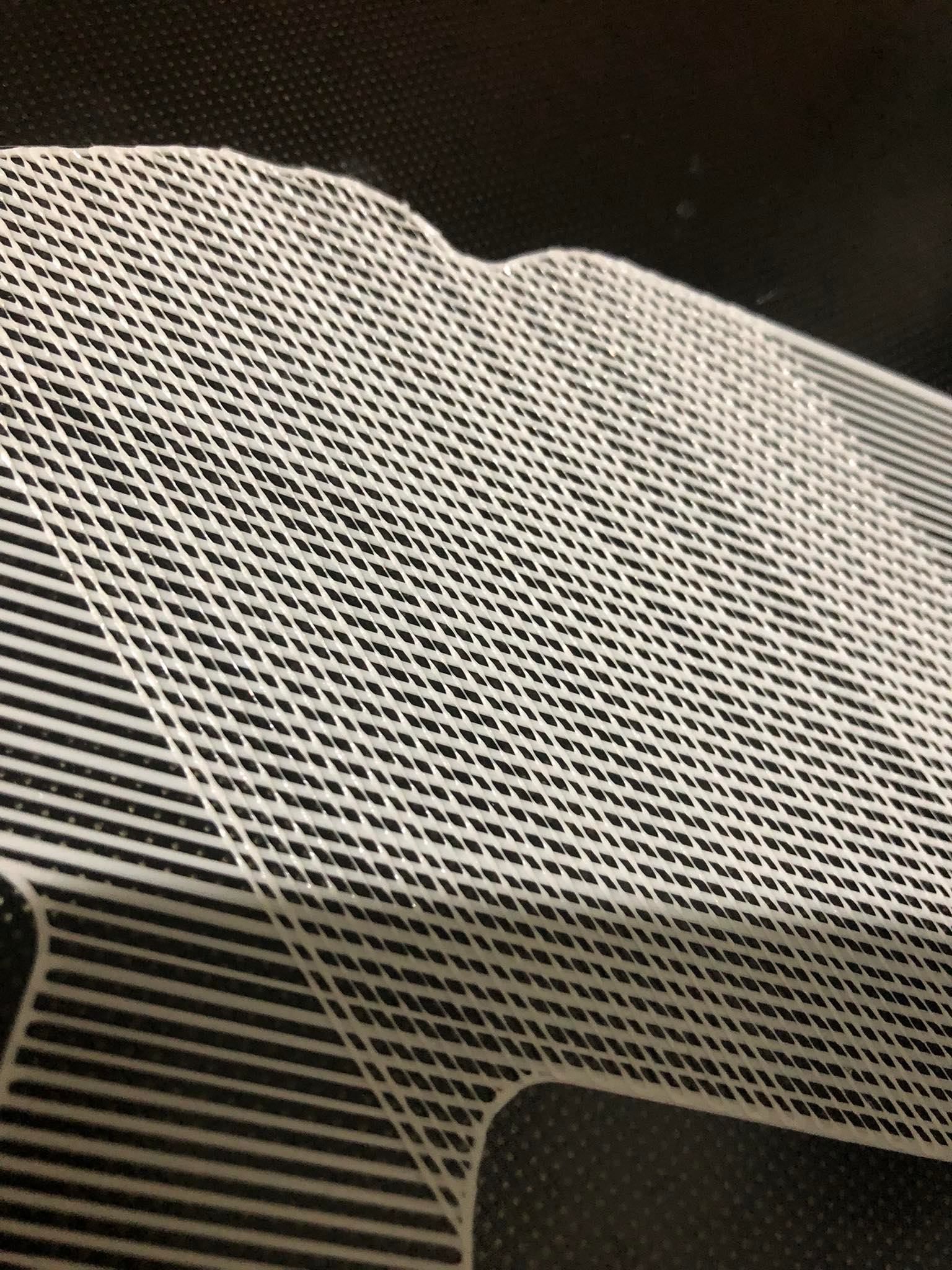

    Me emocione porque creí que ya había solucionado todo, después de esta prueba puse a imprimir una pieza pero la primera capa empezó a imprimir así:
Nombre: 311041356_1150804709126289_8638698974615834347_n.jpg
Visitas: 91
Tamaño: 331.8 KB
    (Este lado de la impresión quedo bien solo un poco delgadas las líneas).

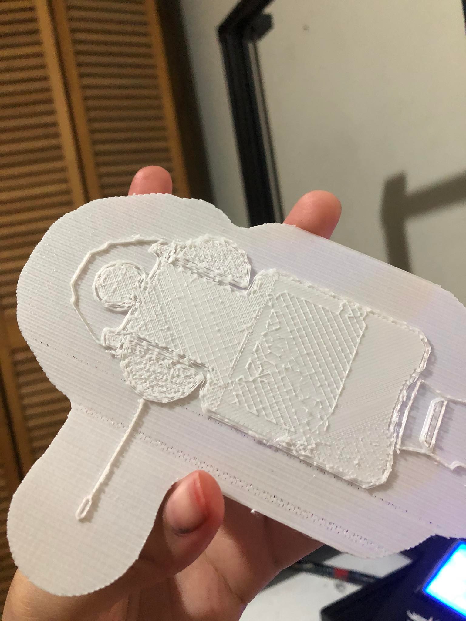

    Este es el otro extremo de la primera capa de la impresión, decidí cancelarla y cambiar parámetros ya que tenia temperatura de 209 y la base en 60, flujo de 100 y retracción 35ms, decidí configurar la temperatura en 205, con la base en 60 y 33 de ms, con 99 de flujo y balsa en vez de borde, se va viendo así:

    En las primeras imágenes que has puesto si que se ve un exceso de flujo, pero en las siguientes se ve bien. Yo mas bien pienso que es o bien la temperatura, o que la cama tiene movimientos.

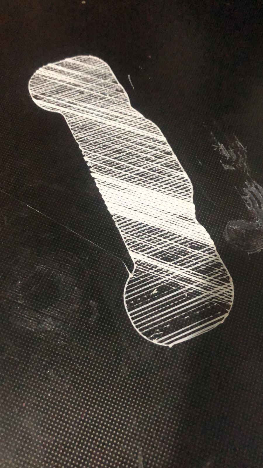

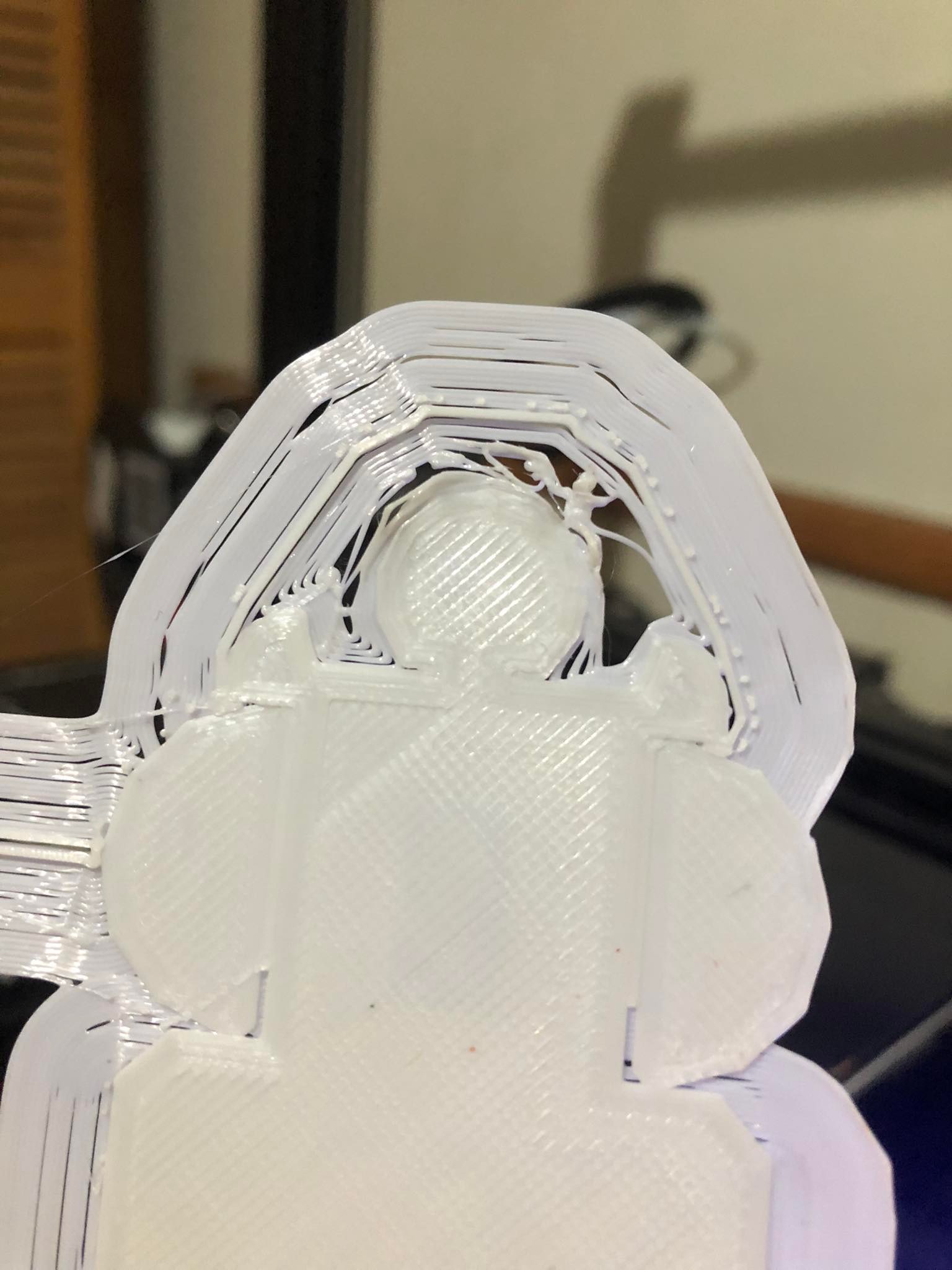

    Muchas gracias!!, de hecho ahorita volví a cancelar la impresión ya que comenzó a imprimir así:
Nombre: 287400396_424847873126558_6991192681652951926_n.jpg
Visitas: 101
Tamaño: 285.7 KB
ID: 243928Clic en la imagen para ver su versión completa.
Nombre: 310771758_1068897503804956_2779442142650865333_n.jpg
Visitas: 97
Tamaño: 395.7 KB
    Pienso que fue porque baje la temperatura de 209 a 205 creyendo que mejoraría el problema, pero pues al parecer empeoró. Ya no se que hacer, cambie la boquilla hace 3 días.
    ¿Crees que deba cambiarla de nuevo? Haré una torre de temperatura también.
    22,339
    Cita Iniciado por lilysV Ver mensaje
    Todo iba perfecto hasta que utilice PET-G-287400396_424847873126558_6991192681652951926_n.jp gTodo iba perfecto hasta que utilice PET-G-310771758_1068897503804956_2779442142650865333_n.j pg
    Yo empezaría por la torre de temperatura, hasta que no estes seguro de cual es la necesaria para ese material.
    Por las imagenes mas bien parece que se mueve la cama o que las correas estan flojas.
    El PLA puede imprimirse hasta a 180 grados por lo que no creo que ese pequeño valor que has cambiado afecte a la impresión, es muy raro.
    Prueba con una pieza pequeña y que tenga algún voladizo a 190 grados y otra igual a 210 grados; seguro que ves la diferencia de cual te queda mejor.

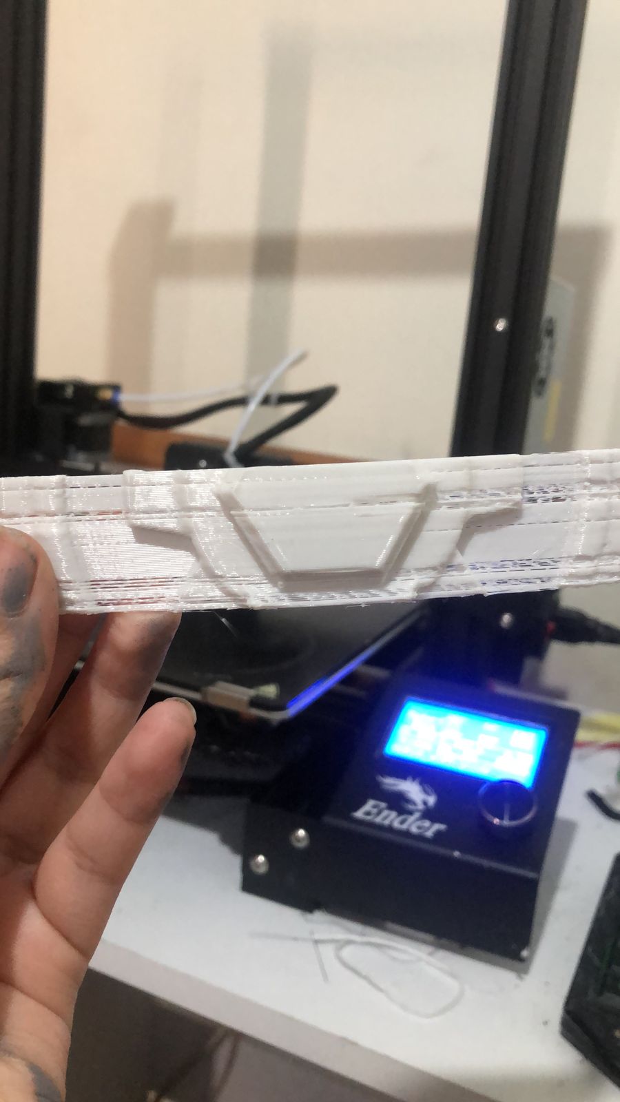

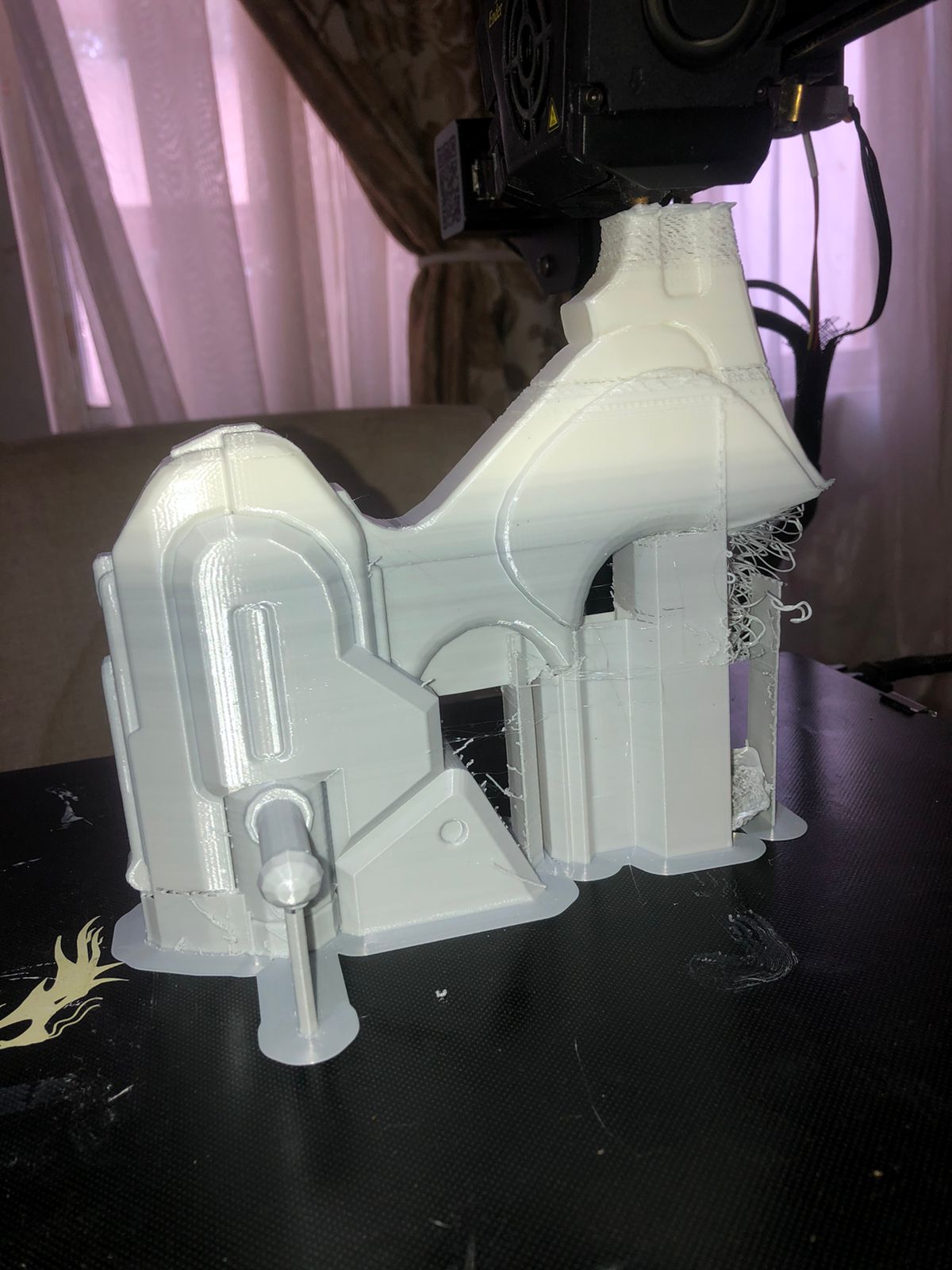

    Mil gracias, ya imprime bien, he cambiado el extrusor, pero de arriba se ve así:
Nombre: 306380141_1254338688747496_1726206393733865960_n.jpg
Visitas: 92
Tamaño: 194.7 KB
ID: 243946Clic en la imagen para ver su versión completa.
Nombre: 281801687_859774035011996_1033126989106075800_n.jpg
Visitas: 76
Tamaño: 132.0 KB
    22,339
    Yo creo que se te mueve la impresora, o el ventilador no funciona bien.
    Tendrías que ver si la cama se mueve al poner la mano encima. Si tiene movimiento, es un problema de las ruedas excéntricas que no están bien reguladas. Ten en cuenta que las excéntricas NO se aprieta se ajustan.
    Y lo básico, que la impresora esté bien sentada y no tenga movimientos y los tornillos bien apretados.
    Otra cosa podría ser el husillo del eje Z que estuviera un poco inclinado o que se mueva mucho, esa barra de hierro que llevan algunas impresoras, requieren de ponerle un tope para que no se muevan (dependiendo modelos, claro).
    Y por último el extrusor. Las ruedas que arrastran el filamento deben estar limpias y tener fuerza (regular tornillo de presión), y se puede hacer una prueba de extrusión de filamento solo para ver como sale por la boquilla. Si sale retorcido es que la boquilla está sucia y hay que cambiarla o limpiarla bien.

    Muchas gracias por aportar se agradece bastante!!!, al final de realizar arreglos internos y cambiar extrusor por otro, etc, resulto ser algo mas fácil como la mala calidad del filamento.

    Sí, el filamento, si lo tienes expuesto a la humedad ambiente, se puede estropear con el tiempo. Ya me ha pasado mas de una vez que por tenerlos abiertos, se deterioran.
    Cuando se utilizan varios filamentos a la vez, para diferentes impresiones, venden unas cajas especiales de vaciado para evitar que se humedezcan.
    Eso si se tira mucho tiempo, si son días, no pasa nada.
