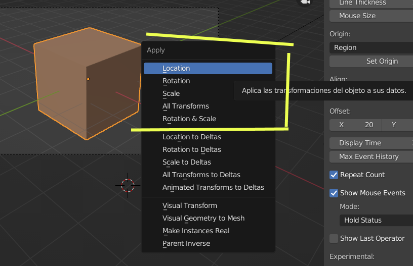

    Si los objetos se mueven a otra posición prueba lo siguiente.
    Primero quita los emparentamientos borrando en los Modificadores el de Armature.
    Cuando tengas todas las partes sueltas, las colocas en la posición que quieras y vas una por una aplicando la rotación y escala y todo caso la de localización también.
    Esto se hace presionando Ctrl+A y eligiendo la opción adecuada (Location, Rotation & Scale)
    Esto te aplicará tanto la localización como la rotación y escala del objeto. Y de paso hazlo también en la Armature si no has movido los huesos.
    Si has movido los huesos, en pose mode, presiona Alt+R y Alt+G para "limpiar" el movimiento y la rotación.
